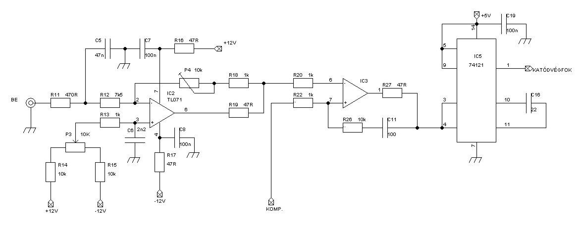

(#) elektroncso válasza Udvari Zsombor hozzászólására (») Ápr 13, 2019 /
Ha meg nem akarsz csalni akkor olvasd el ezt a cikket és találsz benne számodra hasznosat.
Neked valójában a 4. ábrát kéne megépíteni ami bár elsőre bonyolultnak tűnik, nem az. Ráadásul ha neked elég az egy csatorna (a rajz négy csatornás) akkor sokkal egyszerűbb lesz.

(#) elektroncso válasza Udvari Zsombor hozzászólására (») Ápr 14, 2019 /
Volt ilyen érzésem, hogy erről a tévéről van szó. Én is ennek egy fajtájával építettem meg. Kivágom a rajzból a neked kellő részleteket, sőt a tévéd nagyfeszt előállító fokozatának és sorvégfokozatának kapcsolási rajza is megvan nekem, előkeresem és feltöltöm.
Kivágtam a rajzból a számodra felesleges dolgokat. Mellékelem a tv_szkóp_bem_fok nevű képet, ez az amit valójában meg kéne építeni. Műveleti erősítőnek (IC2, IC3) bármilyen általános műveleti erősítő megfelel (741, TL071, TL081...). Ha precíz akarsz lenni és amúgyis veszel alkatrészt akkor IC3-nak jobb, ha komparátort veszel azzal jobban fog működni. Egyedül a 74121 ami nehezen beszerezhető, de ez meg kiváltható egy 555-ös áramkörrel. Ha érdekel akkor lerajzolom hogyan.
Én annó visszafejtettem a tévé képcső körüli áramkörének rajzát, most hirtelen nem találom, de majdnem egy az egyben koppintottam a végleges munkában, ennek is a rajzát feltöltöm, pirossal bekarikáztam azt amihez nagyon hasonló áramkör működik a gyári panelen. Én a sorfrekvencia előállítására másik áramkört választottam, ez van megépítve a A250D-vel. Neked ez egyenlőre nem kell. Zölddel bekereteztem azt amivel neked ki kéne bővíteni a gyári áramkört.
A narancssárgával bekarikázott áramkört egy TDA2030-al megépített végfok ami meg tudja hajtani a tévé eltérítő tekercseit. Hosszas kísérletezés eredménye és nálam nagyon jól működött. Ajánlom után építésre.

(#) elektroncso válasza Udvari Zsombor hozzászólására (») Ápr 14, 2019 / 1
Akkor építsd meg a kepcsofok.jpg képen narancssárgával bekeretezett áramköri részletet, ez egy HF végerősítő ami arra lett tervezve, hogy kivezérelje a képcső teljes szélességét. Annak a bemenetére kötöd a HF jelet amit indikálni akarsz és már csodálhatod is a képernyőn.
Apropó mind vízszintes mind függőleges irányba kell eltérítés? Mert akkor kétszer kell megépítened.
Amúgy ha megépíted a mutatott teljes áramkört (ami valójában a bemeneti fok és a zölddel bekarikázott részlet volna + a narancssárga de ezt így is úgy is kell) akkor tök jó vizuális effekteket rajzolhatnál a kijelzőre, mindenféle grafikákat akár ARDUINO-val vagy szimplán a PC hagkártyájával.
Pedig ez egy tök jó tanulós áramkör lenne amivel sok minden újat megismernél. Részegységekre bontható így külön külön egyesével is meglehet építeni, a hibalehetőség minimális, az is könnyen izolálható mivel az áramkörben nincsenek egymástól függő részek. Az a ketyere amiben a mutatott rajzrészlet működik több mint 5 hónap aktív barkácsolás eredménye amiből összesen 3 hónap a hibakeresésekre és azok megoldására ment el.
Az, hogy a linkelt tranyós erősítő nem sikerült az ne zavarjon, diszkrét alkatrészekből építeni áramköröket szép dolog, de sokkal nagyobb elméleti háttértudást igényel mint az egy IC-s áramkör.
