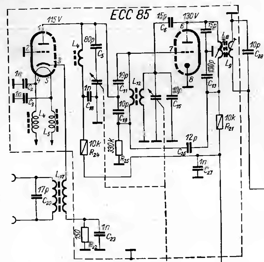

Hozzám került egy Videoton R4430-as rádió... Az URH részének áthangolásán gondolkodok.... Valaki anno biztosan próbálkozott, mert mindent elállítgatott amit csak lehetett az URH dobozban - ami nem annyira gond.
Kérdésem, hogy lehet-e egyszerűen - nem belenyúlni az elektronikába pl.: kondi csere, tekercsek újraméretezése - áthangolni, vagy hagyjam....
A mellékelt rajzon mely alkatrészek értékeit kellene változtatni?
Bocsánat a rajz minőségéért...

(#) Gafly válasza djcaveman hozzászólására (») Jún 30, 2019 / 1
Ez szerintem eredetileg keleti szabványú.
Elsőként, ha van frekvencia mérőd, nézd meg, hogy az oszcillátor rezeg-e, és ha igen, mekkora tartományban.
Ha az jó, utána érdemes bármi mást piszkálni...
Mindenképpen menthető, mellesleg...
(#) Medve válasza djcaveman hozzászólására (») Jún 30, 2019 / 1
Szia, "egyszerűen" nem lehet áthangolni, pl a C16-ot ki kellene venni, és a térerőtől függően a C5-öt módosítani. Lehet, hogy az L4-L12-t is módosítani kell, vagy a C20-L17-et.
(#) pucuka válasza Medve hozzászólására (») Jún 30, 2019 / 1
Szinte biztos, hogy az L4 - L 12 -t módosítani kell, mert a hangoló kondenzátorok eleve olyan kicsik, hogy tovább csökkenteni nemigen lehet, de nem is célszerű.

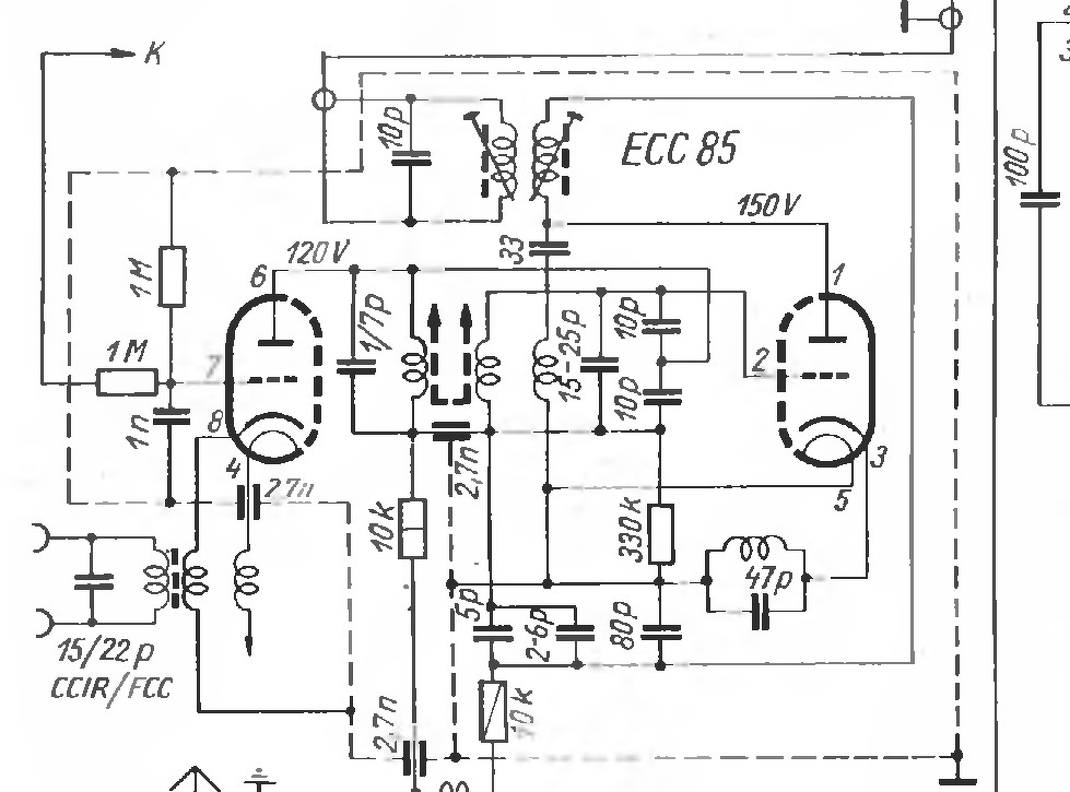

(#) djcaveman válasza djcaveman hozzászólására (») Jún 30, 2019 /
Kicsit keresgettem ezen Videoton R sorozatú gépek rajzai között, és találtam hasonszőrű URH modullal ellátott masinát. Ez az R4400 számot viseli, és ahogy nézem, itt meg vannak adva a CCIR sávra vonatkozó értékek... persze csak ha jól gondolom, jól értelmezem a rajzot.
Na most ezt vajon át lehetne szerelni? Mert ami átalakítást látok, az nem egy bonyolult dolognak látszik.

(#) pucuka válasza djcaveman hozzászólására (») Jún 30, 2019 / 1
Jól értelmezed. Csakhogy a rajzodon induktív hangolásút látunk. A menetszámok (hangolómag) nincsenek megadva, pedig lényegesen befolyásolja a hangolási tartományt.
Azért az az 1/7 pF -os kondi is elég kritikus dolog, különösen légszerelés esetén.
Az eredeti kapcsolásodban az a 80 pF -os rövidítő kondit is változtatni kell, ha csökkennek a menetszámok. Erősen gyanítom, hogy nem lehet megúszni a tekercsek menetszám csökkentését.
Az L12 esetén a csatoló tekercs miatt nehezítve is van.

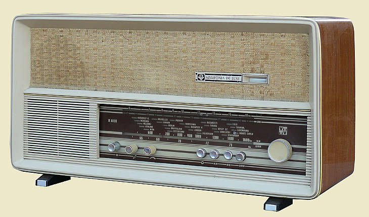

Ezt csak helyeslem. Én is megörököltem a fatertól egy ilyet, A RÁDIÓT! (neki az volt), és vettem is '99-ben a "testvért", egy Harmónia-t. Ha értenék az áthangoláshoz, akkor sem tenném meg. Lehetett a ZIL-be DAC-motort tenni, -onnantól már csak (korlátozott) használati tárgy volt, -kidobandó idővel. Az eredetit viszont szeretjük. Kár, hogy olyant nem örököltem...
Kép, hogy lássuk, milyen szép:
