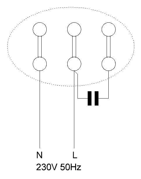

Sziasztok. Hogyan tudom bekötni ezt a villanymotort egy fázisról történő üzemeltetésre?
Köszönöm. KÉP
Szia! A legegyszerűbben így. A starter az nem fontos ha Neked nem fontos a induláskori nyomaték. A kondenzátor értékek azok nem ehhez a motorhoz tartoznak, talán 16-20µF a megfelelő érték.

Egy Db. kondenzátorral nem lehetne megoldani? Nem fontos az indítási nyomaték. Illetve a forgás irányt se szeretném változtatgatni. A hozzászólás módosítva: Jan 29, 2020
Mondtam, hogy a starter az nem fontos. Azt hagyd ki a kapcsolásból és köss be egy 16-25µF/400V-os kondenzátort állandó üzemre. A tól-ig kondenzátor érték az az adott áramfelvételen múlik, hogy melyik értéknél vesz fel a legkisebb áramértéket, mert az lesz a meghatározó kapacitás állandó üzemre.
