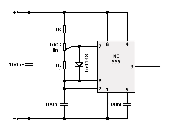

(#) szs válasza teszti hozzászólására (») Aug 21, 2021 /
Hát emez nincs annyira furmányosan megrajzolva, nem is a kétdiódás másolata, csak jól működik:

(#) teszti válasza szs hozzászólására (») Aug 22, 2021 /
Megnézve újra a kapcsolást azt látom, hogy a potira az egyik láb a kimenetről megy és nem a tápról: Bővebben: Link
Sok kapcsolásnál a tápra megy az egyik láb. Ebben mi a különbség?
(#) szs válasza teszti hozzászólására (») Aug 22, 2021 /
Valójában semmi lényegi.
-Amit linkeltél, ott a 3-as láb (amikor magas szinten van) tölti az ellenálláson és potméteren keresztül a kondenzátort. Amikor átbillen a flip-flop, akkor a 3-as lábat átkapcsolja alavsonyra, és afelé ürül le a feltöltött kondenzátor. Megspórolták a 7-es láb bekötését.
-Az én rajzomon, amit fentebb mutattam neked
https://www.hobbielektronika.hu/forum/topic_post_2449468.html#2449468
ott a tápról töltődik a kondi (az ellenállás, potméteren at), amikor átbillen, akkor szükség lesz a 7-es lábra, hogy le tudja ereszteni a föld felé.
Gyakorlatilag mindkettővel ugyanazt érjük el.

(#) szs válasza 444Tibi hozzászólására (») Szept 13, 2021 /
Hasonlót már mutattam neki aug 21.-én, csak egyetlen diódával -mert egy diódával is jól működik. És nincs keresztberajzolgatva, mint a netről másolgatott, radírozgatott...
De nem figyelt
