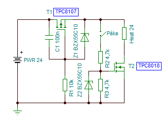

(#) Suba53 válasza proli007 hozzászólására (») Okt 2, 2021 /
De gyors vagy.
Annyi a különbség, hogy a 100n kondi a TPC8107 drain-gate között van.
Kicsit lágyítja az fet bekapcsolását.
Éppen elkezdtem volna lerajzolni, amikor látom hogy már megtetted.
Amúgy köszönöm, ez szebb lett, mit az én ceruzás rajzom lett volna.
Első ránézésre nekem is fura volt Topi rajza, de aztán a leírását olvasva egyértelművé vált.
A "titok" a drain-source dióda. Első pillanatban az vezet, majd a fet kisöntöli a majdnem rövidzár csatorna ellenállásával.

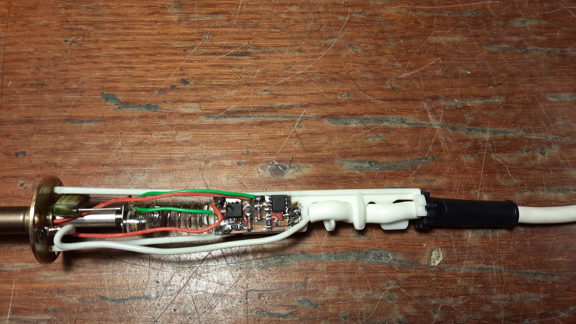

Ismét támogatott a sors. Ugye megcsináltam a DC-rő járó TCP pákát a mütyűr fetekkel.
Szép és jó, labortápról kiválóan megy, de azért a labortápot nem erre szánnám.
Tegnap egy más ügyből kifolyólag kezembe akadtak az évek óta a pincében pihenő Simatic PLC moduljai.
És a tápegysége ....... 24V 2A. Ez a sors keze nem vitás.
Gyártok neki agy kis dobozkát, kapcsolóval ledekkel, banán hüvelyekkel.
A pici panelből kellett készítenem egy még kisebbet, mert az elsőnek a széle elakadt a páka nyélben.
De az új már tökéletes.

(#) Suba53 hozzászólása Okt 4, 2021 / 1
A Simatic táp meglelésén felbuzdulva az újabb páka is megkapta a DC opciót.
A kisebb nyák simán becsúszik az új weller vékonyabb nyelébe is.

(#) Suba53 válasza color hozzászólására (») Okt 4, 2021 / 1
Tessék.: 0,8mm-es lemezen van. A nyélben a szegecsek füleit levagdostam a szélső kivételével.
A kapcsoló felé lévőt meg kiszedtem. 3 maradt. A panel kicsit meg van emelve úgy, hogy ahol nincs furat kis műanyag lemez darabkákkal ( régi bankkártya kiváló ) dúcoltam alá. Így a - pólus bekötő vezetékén, ami egy 1N4007 dióda levágott lába, nem billeg. ( gyűjtöm az ellenállás és egyéb réz alapú lábakat, hasonló estekre kiváló, plusz nyákokon az átkötésekre is. ) Hátul a vezetékeket értelem szerűen kell beforrasztani.
A csillogás ne zavarjon meg. Alkoholban oldott gyantával kentem be. Kiváló folyatószer.

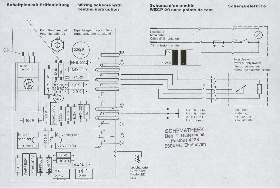

Üdvözletem! Lenne egy kérésem , nincs valakinek meg a Weller WECP-20 eredeti kapcsolási rajza? A felhasználói kézikönyvben csak a beültetési ábra van publikálva . Ahhoz kellene az eredeti gyári kapcsolási rajz. Köszönöm!
(#) orcika70 válasza orizon hozzászólására (») Dec 12, 2021 /
Egy lehetséges oldal képekkelBővebben: Link
(#) Skori válasza orizon hozzászólására (») Dec 12, 2021 /
Csatolom képként (a neten találtam valahol)...
A hozzászólás módosítva: Dec 12, 2021
(#) proli007 válasza Skori hozzászólására (») Dec 12, 2021 /
Hello! Lehet hogy a németek precízek néhol, de ezt a rajzot egy vízvezeték szerelő másolta le az biztos. Ráadásul hibásan. Mert hogy az R5 nem az R9 baloldalára megy, hanem a jobb oldalára, az biztos.
Meg trimmerrel sorba precíz ellenállálsok? Az 1.2 Gohm-al párhuzamosan egy 0 Ohm az hatékony lehet.
(#) Johnny0004 válasza orizon hozzászólására (») Dec 12, 2021 /
Szia! Én ezt találtam a winyomon.
(#) proli007 válasza Johnny0004 hozzászólására (») Dec 13, 2021 /
Már bocsánat ha okoskodásnak tűnik a dolog, de ezen a rajzon is találok két kivetnivalót.
- Az egyik, hogy a PTC értékének a 20 Ohm tartományába kell hogy essen, a 10k az abszurd.
- Másik, az OPA tápellátása, nem kapcsolódhat az 5V-os stabi kimenetére, mert az Ic2a kimenete nem képes az 5V-ra felmenni. Így a hőfokbeállító P3 poti felső része használhatatlan lenne.
Az előző kapcsolásban az SL443 belső sönt stabilizátorát használták előstabilizálásra, és egyben ez adta az OPA 14V tápfeszültségét és így mehet a bemenete-kimenete az 5V (6.2V) tartományba, hiszen így a kimenete is már elérheti ezt a szintet. Szerintem itt is az SL443 3-as lába és az OPA tápja a 220µF-ra csatlakozik.(Bár az előző rajzon is hiányzott az SL 3-as lábával sorba kötött korlátozó ellenállás, mert hiányában az Ic tönkre menne..)
(#) orizon válasza proli007 hozzászólására (») Dec 13, 2021 /
Üdv! Akkor hibásak lennének a rajzok? Van egyáltalán jó rajz a neten erről az állomásról?
(#) proli007 válasza orizon hozzászólására (») Dec 13, 2021 / 1
Mind két rajzon van hiba, de a kettőt "összefésülve", rálelhető a valóságra. Hogy mi van a hálón, azt én azt honnan tudnám. Én mindössze próbáltam értelmeztem a kapcsolást a rajzok és az Ic adatlapja alapján.

(#) NGY válasza proli007 hozzászólására (») Dec 14, 2021 /
„ezt a rajzot egy vízvezeték szerelő másolta le”
„Az 1.2 Gohm-al párhuzamosan egy 0 Ohm az hatékony lehet.”
Ezt a részét szeretném "megvédeni".
Az a 0 Ohm-os ellenállás ott egy "jumper", és a felhasználó döntheti el, akarja-e "aktiválni" azt az RC tagot a potenciál-kiegyenlítő körben.
Ez explicit benne is van az WECP20 kezelési leírásában (angol szövegből idézem, 19 oldalról):
"3. Potential equalisation
Potential equalisation of the soldering tip can be achieved using the 4mm metal socket on the front side of the unit. [...] Potential equalisation is factory set with 0 Ohm impedance. R/C filter 120 KOhm/22nF is possible by disconnecting a wire jumper on the regulator circuit board (circuit diagram point 7)."
@orizon:
„Van egyáltalán jó rajz a neten erről az állomásról?”
Valószínűleg van, egyszer régen sikerült lementenem a gyári eredeti rajzot. Annak alapján, és egy eredeti WECP-20 panelen visszaellenőrizve készítettem anno az alábbi rajzot.
Mivel az eredeti panel előállítása volt a célom, a kapcsolási rajzon a kivezetékezett (a panelra nem beültetett) alkatrészek (pl. LED, trafó, páka fűtőszál illetve platina szenzor, stb.) nem szereplenek rajta, csak a csatlakozópontok találhatók meg.
