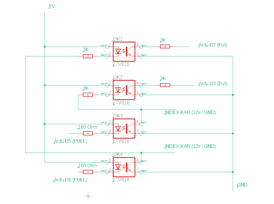

Komfort index
Megcsináltam egy alap kapcsolást arról hogy igy képzelném el a komfort index vezérlését.
Az index kar gnd vezérelt ami 8mA áram folyik mikor testre van húzva.
A működésé program szinten hogy D2 vagy D3 alacsony állapotba kerül 1 sec-500milisec idő között akkor "pöccintés" történt.
Ha ez igaz akkor vagy D5-D6 alacsony állapotba került 3 másodpercig.
(Az auto modulja vezérli a reléket igy a villogtatás nem az én részem)
Azon is gondolkodtam elég lehet 2 láb figyelésre és vezérlésre.
De ennyire nem vagyok jártas a dologba.
Segítséget kérnék a kapcsolás javításába ha nem helyes vagy ha van valakinek jobb megoldása szívesen meghallgatnám.

(#) toth1996 válasza toth1996 hozzászólására (») Jún 1, 2025 /
A kapcsolás jó lehet?
Azért kérdezem mert kipróbáltam az autónál és sajnos azt vettem észre hogy a tranziztoron 1mA folyik ha rá kötöm az index lábakat pedig tisztán testre 8-10mA folyik. 5v ágon 20mA folyik a ledeken .
PC817 használok.
(#) proli007 válasza toth1996 hozzászólására (») Jún 1, 2025 /
Hello! A hibák ott kezdődnek, hogy a rajzodon nincsenek alkatrész értékek, sem pozíciószámok. Így hivatkozni is keserves bármire.
- Az opto-nak van egy CTR tényezője. Ez azt mutatja meg, hogy a Led árama milyen viszonyban van a tranyó kollektor-emitter áramával. Csak ez a tényező, ennél a típusnál, nagyon szélsőséges tartományban van megadva. Az értéke 50..600%. 5mA Ledáram és 5V kollektor-emitter feszültségnél van megadva.CTR
Tervezni, a legrosszabb esetre kell vagy is "pesszimista tervezési módszerrel".
Tehát az 50%-ra. Vagy is ha 20mA a Led árama, akkor fogja a 10mA-t lehúzni.
- De ha az index bemenet lehúzásakor 8..10mA folyik, akkor ehhez még hozzá jön a másik optocsatoló Led árama, mert azt is le kell húzni. Mivel az AVR bemenete Pull-Up áramkörrel van felhúzva, ott csak 140uA áram fog folyni. Tehát 50%-al a Led áramának 280uA áramnak kell lenni. De mivel a CTR tényező áramfüggő is, így 1mA Ledáramot adva, megfelelő lesz a port bemenetlehúzása. A dióda előtét ellenállását ez szerint kell megválasztani.
Mivel a Led Vf feszültsége 1.2V, az AVR tápja meg 5V, Re=(5V-1,2V)/1mA=3,8kohm, tehát egy 3,6k megfelelő lehet.
Az AVR meghajtó oldalról nézve, 20mA terhelésnél, 4,4V-ot ad ki, ebből levonva az 1,2V Led feszültségét, Re=(4,4V-1,2V)/20mA=160 ohm előtét ellenállás kell.
Ha így jársz el, vélhetően lehúzza majd az index bemenetet is. Mivel a Led reverz feszültsége maximum 6V, kicsit necces amikor az index 12V-on van, a Led meg V-n, mert az 7V. De el fogja viselni.
(Precízebben kell fogalmazni, rajzolni és nézni az adatlapot. Mind az opto,mind az AVR esetén.)
A hozzászólás módosítva: Jún 1, 2025
(#) Saggitarius válasza toth1996 hozzászólására (») Jún 1, 2025 /
A 3-as es 4-es optonak nincs munkaellenallasa a +12V fele >>> ha vezerlest kap a 5-os vagy 6-os porton akkor eloall a 12V vs 0V osszekapcsolasa az indexkaron keresztul.
Valamint az 1-es es 2-es opto munkaellenallasa utan szukseges lenne 1-1 diodara, mert az optok ledjei nem szeretik a 6V-nal nagyobb elleniranyu feszultseget.
(#) toth1996 válasza proli007 hozzászólására (») Jún 1, 2025 /
Kedves Proli007
Köszönöm a segítséged .
Feltüntettem az ellenállás értékeket a leírásod alapján.
Ahogy értem a Led reverz feszültség adhat aggodalomra okot.
Igen, ha korrektek szeretnénk lenni, a Led-el soros 3k ellenállással sorba kell kötni egy pld. 1N4148-as diódát.
Viszont a tranyók kollektorával sorba lévő 3k felesleges.
(#) tki válasza toth1996 hozzászólására (») Jún 1, 2025 /
Szerintem ennek az egésznek nincs így értelme.
Két irány van: bemenet és kimenet. Az 5 V-os részt elválasztjuk a 12 V-ostól és viszont - nem lehet átjárás. Két optocsatoló az egyik irányba néz, a másik kettő meg a másik irányba. Minden LED egyik fele a testen van (ha ellenálláson keresztül, akkor úgy), nincsenek keresztben összeköttetések - a logika az Arduinoban van, nem a kapcsolásban, azért számítógép.
Az Arduino két bemeneten megkapja az indexkarok állapotát, valamint két kimete az indexkarokkal párhuzamosan kötve képes az indexet működtetni. Köztük persze optocsatolók vannak a megfelelő irányban, ahogy írtam.
Már csak az áramokat kell kiszámolni a CTR-ek alapján. De mivel az index 8 mA-rel működik, ha jól olvastam (bocs, ha tévedek, kevés időt töltöttem vele), egy 1-5 mA közti áram az optocsatoló LED-jén bőségesen elég lehet. A másik irányban az Arduino meg még kevesebbet fogyaszt. Persze meg kell nézni az adatlapot, mi az a minimum, amivel biztonságosan működik az adott optocsatoló.
Ne haragudjon hogy ilyennel terhelnèm a diódák helyét és irányát be rajzolná köszönöm.
Nagyon egyszerű, a Led-el soros 3k után kell bekötni, anód az optocsatoló Led felé.
