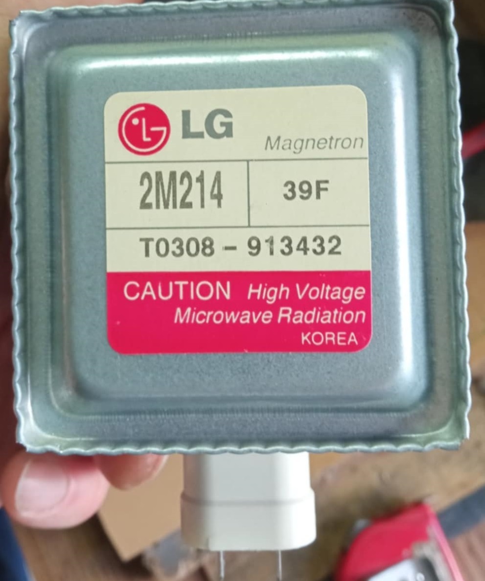

(#) bodnar00 hozzászólása Jún 1, 2025 /
2M214 39F magnetron csere M24FB-610A ra
Sziasztok! Fent leírt magnetront (LG) cseréltem egy analóg mikróban nagyobb teljesítményű gép magnetronjára, és azt szeretném kérdezni, hogy a trafóját is át kell-e cserélni hozzá vagy maradhat a régi kisebb? Működik melegít, csak szeretném ha így is maradna. Illetve lenne még pár hülye kérdésem mert nem szereltem még mikrót. Az baj ha hosszabb a magnetron kilógó része pár mm-el? Az normális hogy aránylag forró egy magnetron rövid idő járatás után? Kilyukadt kupakot a végén elforgattam 90 fokkal, hogy ne a kivezetés sarkánál legyen, így feltételezem majd nem üt át, (eddig nem volt jele), maradhat így?, vagy befolyásol valamit a működésében, és mókoljak rá valami új kupakot?
Köszi a válaszokat!
(#) uniman válasza bodnar00 hozzászólására (») Jún 1, 2025 /
"Pár mm" ? "Kilógó" 23 mm-es helyett 30 mm-est?!
Nos ilyet én nem csinálnék , mindig azonos méretűt teszek be a hibás helyet!
(#) bodnar00 válasza uniman hozzászólására (») Jún 1, 2025 /
Szia! Köszönöm a választ! Mivel nem értek hozzá, ezért kérdeztem hogy baj-e? Ha megkérdezhetem miért teszel be mindig azonos méretűt? Van ennek valami tudományos magyarázata is?

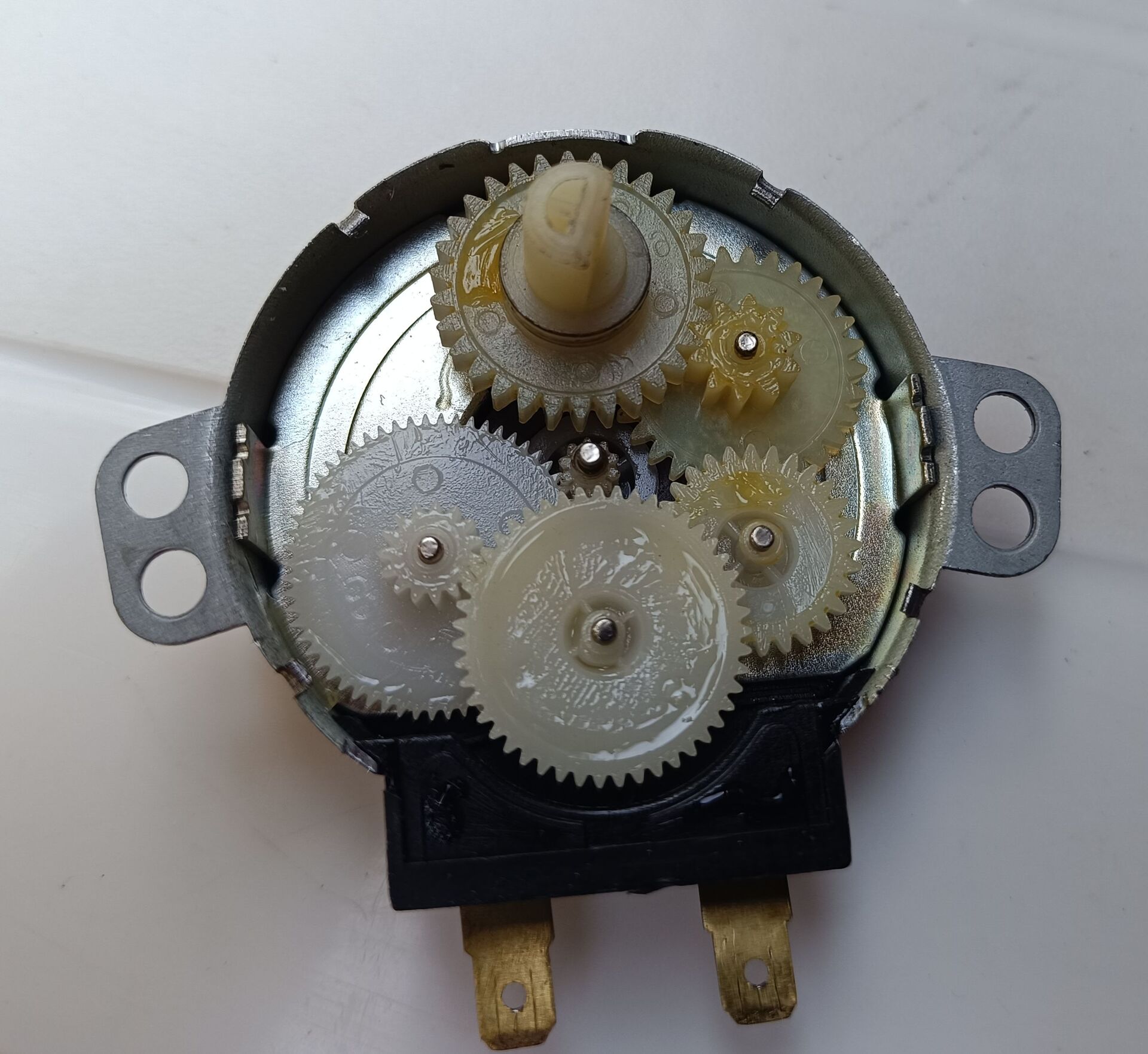

Nem forog a tányér
Sziasztok! Nem forog a tányér, szétszedtem a motort, kivettem a fogaskerekeket is,
230-ról 5mA-t vesz fel, tengely nem mozdul, kézzel könnyen forgatható.
Nincs ötletem, segítenétek? Kösz előre is.
Üdv. Viktor
(#) user1914 válasza Viktor hozzászólására (») Aug 4, 2025 /
Nem lehet, hogy a motor tengelyre rakott fogaskerék elforog a tengelyen? (legkisebb.)
Valójában meg forog belül. Tegyél rá egy filctollas jelölést.
Vagy a belül lévő mágnes elvált a tengelyről, ha ennek ellenére nem forogna.
Üdv. M.
