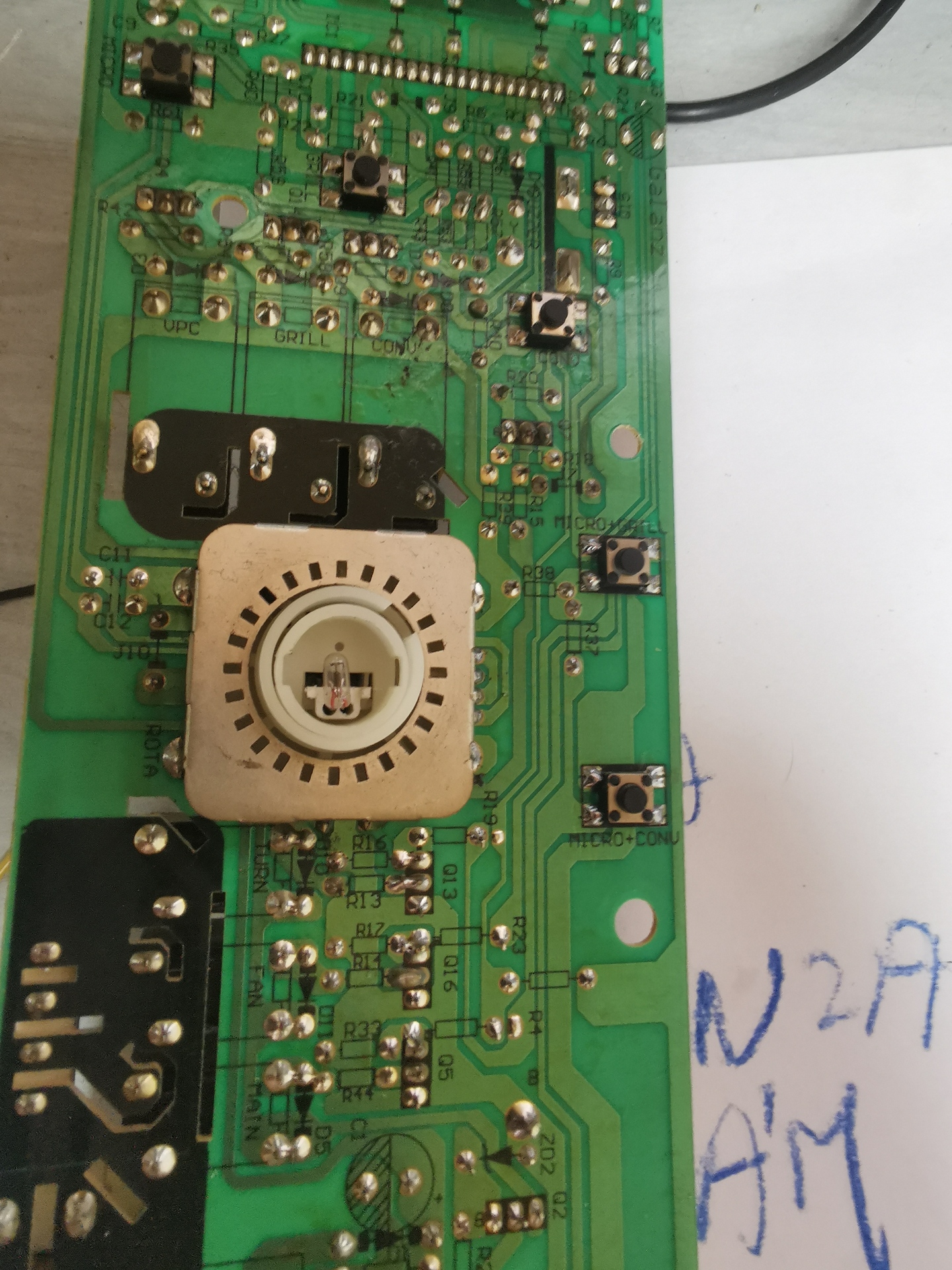

Ha mázlid van, talán a hátulján van típusszám, bár kevés az esélye. Másik lehetőség service manual ha találsz (mert ugye típust azt nem írtál). Harmadik meg ha szűken körbevágod az enkódert, google képkereső esetleg rálel.
A hozzászólás módosítva: Márc 8, 2025
elég spécinek tűnik... végső esetben megfúrható a cuccos, és belemadzgozható az enkóder forrasztási pontjaira.
itt is van jópár, ami mechanikailag nem stimmel, de valószinűleg bedrótozható https://www.hestore.hu/search.php?q=enk%C3%B3der&pg=1 Az eredeti bekötést meg ki kell sakkozni
Szia Dimarson mikro. Esélyem simcs service manuálra.
A Panel Galanz GAL0052N típus.
Amúgy nem írtad mi baja van? A nyomógomb része a rossz, vagy tekeréskor össze vissza ugrál?
Ha a nyomógomb része akkor én valahová tennék külső gombot. Ha már ugyis mindegy neki, és ügyes vagy, szedd szét lehet elég kitakarítani az érintkezéket, vagy az érintkezőkön feszíteni.
Csak hasonlót találtam, amiben elvileg ugyanez a vezérlő van.
A bibi, hogy ez is csak komplett panelra hivatkozik, alkatrész lista nincs. Feltételezem, hogy ha javításra kerül a sor, cserélik az egészet (mert hát ugye fogyasztói társadalom). Ennek fényében mint említettem utolsó mentsvár, hogy kiforrasztod, és ha mázlid van a hátulján van típusszám. Ha meg nincs mázlid, megpróbálod restaurálni ahogy előttem már említették. Ha nem megy, meg lehet próbálni kiváltani egy másik enkóderrel amit be tudsz varázsolni a helyére. Ha valóban csak a nyomógomb döglött, szerencséd van, mert azt kivezetheted ahogy pipi írta. A hozzászólás módosítva: Márc 8, 2025
Kiforrasztottam, de persze semmi szám nincs rajta. de megrendeltem a HEstorból az alkatrészt, és valahogy belebűvészkedem. Köszönöm előre is a segítséget
Azért én mielőtt szétbombáztam volna, csak próbáltam volna forrasztanai egy egy 220nF-ot az enkóder lábaira, mert az általában meg szokta oldani a problémát. Ami ugye abból adódik, hogy elzajosodik, azaz az egyetlen határozott kapcsolás helyett lesz sok apró tüske, mint amikor egy kapcsoló prellezik, és ezt a fogadó elektronika nem igazán tudja értelmezni. A kondik kiátlagolják (elnyelik) a tüskéket és újra használható lesz az egész.
Az új enkóder némi tekergetés után amikor már rendesen megkopik, ugyanígy fog járni.
Köszönöm. Az enkóder még csak hagyán, de a a műanyag gombok annyira elöregedtek, hogy szétszedéskor kezembe maradt. De ezt a kondit megcsinálom, hatalmas ötlet

Mindenkinek köszönöm a segítséget, gyönyörűen működik. Elkó kondikat azért kicseréltem, enkóder teszi a dolgát. Annyi hiba csúszott csak be, hogy a kábelezésnél az A ésB kábeleket meg kell majd fordítanom, mert óramitató járásával megeggyező irányban kivon. Ennél nagyobb gondja ne legyen. Készítettem egy fotót a kész műről. Mégegyszer nagyon köszönöm a segítséget. 2M214 39F magnetron csere M24FB-610A raSziasztok! Fent leírt magnetront (LG) cseréltem egy analóg mikróban nagyobb teljesítményű gép magnetronjára, és azt szeretném kérdezni, hogy a trafóját is át kell-e cserélni hozzá vagy maradhat a régi kisebb? Működik melegít, csak szeretném ha így is maradna. Illetve lenne még pár hülye kérdésem mert nem szereltem még mikrót. Az baj ha hosszabb a magnetron kilógó része pár mm-el? Az normális hogy aránylag forró egy magnetron rövid idő járatás után? Kilyukadt kupakot a végén elforgattam 90 fokkal, hogy ne a kivezetés sarkánál legyen, így feltételezem majd nem üt át, (eddig nem volt jele), maradhat így?, vagy befolyásol valamit a működésében, és mókoljak rá valami új kupakot?Köszi a válaszokat!
