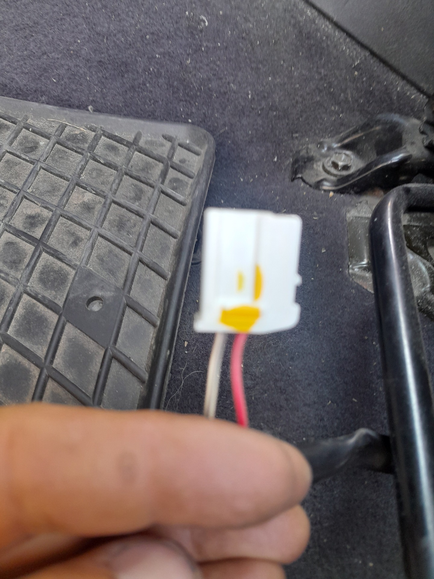

(#) jani1987 hozzászólása Jún 29, 2025 /
Te meg hova?
Van az ülés alatt egy csatlakozó ami lövésem sincs hova megy. Tipp?
(#) bbb válasza jani1987 hozzászólására (») Jún 29, 2025 /
Nem minden csatlakozó van mindig bedugva. Nézd meg hol ér véget ez a vezeték és utána ki lehet találni, hogy mégis mi lehet...
(#) jani1987 válasza bbb hozzászólására (») Jún 29, 2025 /
Feltéve, hogy az egység benne van.
(#) Gafly válasza jani1987 hozzászólására (») Jún 29, 2025 /
Lehet akár ülésfűtés, vagy ülésfoglaltság érzékelő (előkészítés) is.
(#) uniman válasza jani1987 hozzászólására (») Jún 29, 2025 / 1
A gugli tudja!: Gyári kábelezés az ülésfűtéshez, de mivel fűtőpárnák nélkül rendelték a kocsit...

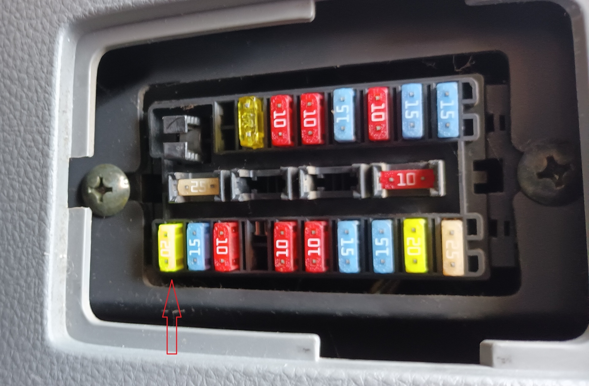

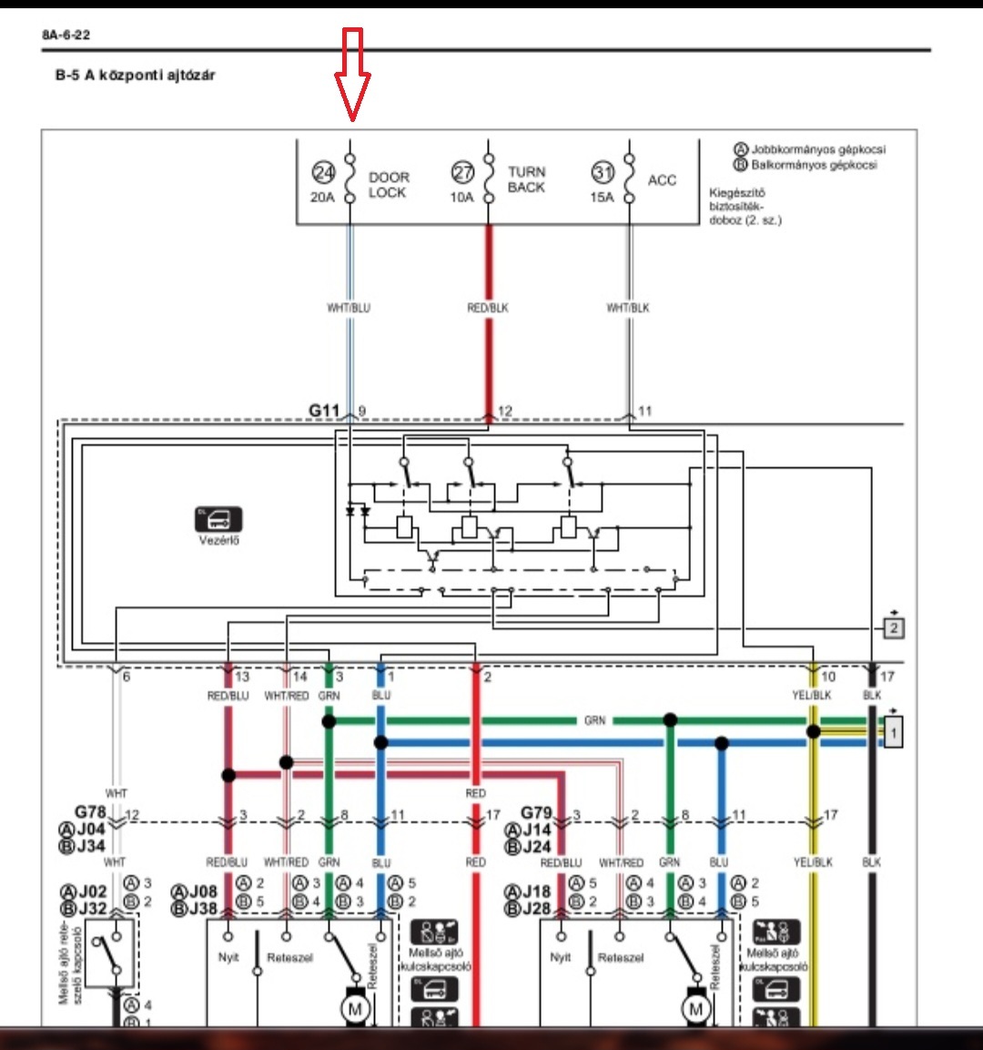

(#) Pék Pál hozzászólása Júl 6, 2025 /
SUZUKI Ignis Központi zár hiba
Sziasztok! 2004-es SUZUKI IGNIS este becsuktam és reggel az összes ajtó nyitva volt, arra gondoltam kiveszem a központi zár táp biztosítékot és ideiglenesen megoldom a problémát.Nem lesz baj mással és ezt kell kivennem?Képen jelöltem.Köszi a segítséget!
(#) Gafly válasza Pék Pál hozzászólására (») Júl 6, 2025 /
Azon azért elgondolkodnék, hogy mitől (vagy kitől) nyílt ki?
A hozzászólás módosítva: Júl 6, 2025
(#) Pék Pál válasza Gafly hozzászólására (») Júl 6, 2025 /
Több esetben is elő fordult, távirányítóm nincs csak kulcsot használok és lehet, hogy a központi egység magára veszi másik autó nyitását vagy simán kopott az ajtózár érinkezők és a meleg nem tesz jót neki?
(#) adapter válasza Pék Pál hozzászólására (») Júl 6, 2025 /
Egy gyors pillantást én először vetnék az ajtó átvezetőkre (mindre). Néha hülye hibákat tud okozni az is, ráadásul nem sok idő és nem is kell nagyon széttúrni hozzá.....
(#) szs válasza Pék Pál hozzászólására (») Júl 7, 2025 /
Hát, ahogy nezem -semmi bajt nem okozhat.
Azonban: nem olyan ez, mint a Wagon-ban volt? Ott a riasztó önállósította magat, aztan visított -termeszetesen az éjszaka közepén is. Tök gaz volt ez az Esztergomi kempingben....
No, oda akarok kilukadni: a riasztó egy egyseg volt a motorterben a központizárral, és az autó kulcsaval lehetett kikapcsoni. Tehát nem kellett biztosítekot kiszedni, csak kulcscsavarás. Aztan (természetesen) onnantól nincs gombnyomásos nyitogatás, de átmenetileg is jó, meg vissza lehet arta szokni.
