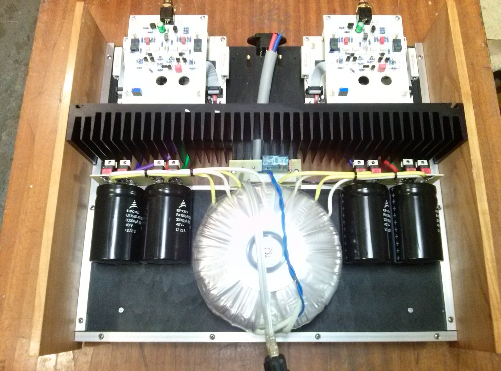

(#) Alkotó válasza mcc hozzászólására (») Aug 9, 2025
Ezek a paraméterek minden további nélkül kérhetők a gyártóknál.
A 3-szoros impregnálást én szoktam kérni, de primer és szekunder közti fóliasor az szerintem nem árnyékol. Azt a biztonság extrém fokozása miatt találták ki, és ezt a fóliaréteget szokták a védővezetőre kötni.
A külső árnyékoláshoz valamilyen mágnesezhető anyag kellene, pl. acélserleg, és ilyet nem fedeztem fel a fotón. De ezen érdemes elgondolkozni, mert részben a toroidnak kicsi a szórt mágneses tere, jelentős költségnövelő az árnyékoló serleg, és a hűlési képességét nagy mértékben rontja a trafónak.

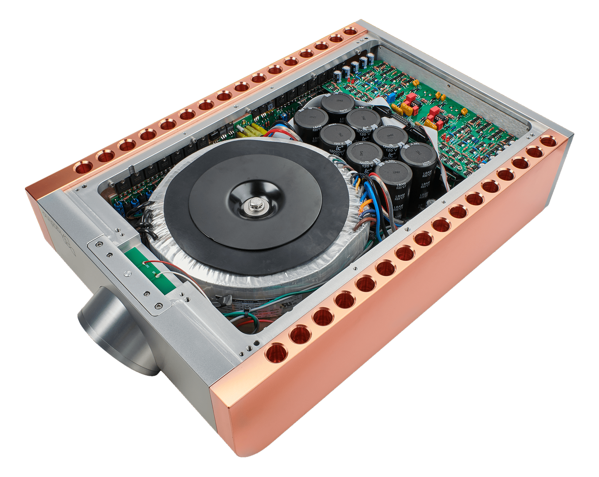

(#) Skori válasza Alkotó hozzászólására (») Aug 9, 2025
Primer-szekunder közötti árnyékolást jobb kapcsolóüzemű tápokba is tesznek, bizonyos típusú (hálózati közös módusú vezetett) zavarok ellen nyújthat védelmet. Elektromágneses zavar vizsgálat szempontból is jobban szerepelnek a méréseken.
Régen nehezebb volt jó kapcsolóüzemű tápot készíteni, és én is úgy gondoltam akkor, hogy ezek nem valók jobb minőségű audio készülékekbe. Ma már nem így gondolom. Az 50Hz-es trafó alkalmazásának vannak ugyan előnyei, de legalább ugyanannyi (vagy több) hátránya is van.
Vannak olyan tulajdonságai is, amelyek bizonyos esetben hátrányosak, de van amikor előnyösek.
Ilyen pl. a súly: általában hátrányos ha egy készüléket nehéz megemelni, mozgatni. De van amikor a vevők részéről ez elvárás, tehát legyen meg az az érzés, hogy "van benne anyag". Vagy egy plexi, esetleg üveg, vagy kompozit anyagú, átlátszó készülékburkolaton át nem mindegy mit látunk (bár egy kapcsolóüzemű tápot is meg lehet szépen csinálni - akár ferrit toroiddal is, ha szeretnénk a toroid látványát is megtartani ).

(#) mcc válasza Alkotó hozzászólására (») Aug 9, 2025
Igen, valóban kérhetőek.
„de primer és szekunder közti fóliasor az szerintem nem árnyékol. Azt a biztonság extrém fokozása miatt találták ki, és ezt a fóliaréteget szokták a védővezetőre kötni.”
De igen. A toroidok egyik legnagyobb problémája a primer és szekunder közötti magas kapacitás, ami a nagy felület miatt alakul ki. Ezen a kapacitáson keresztül könnyen átjuthatnak a nagyfrekvenciás zavarok. A fólia a tekercsek közötti kapacitást földkapacitássá alakítja, ha a fólia földelve van. Ezért vezetik ki, többnyire zöld/sárga vezetékkel.
„A külső árnyékoláshoz valamilyen mágnesezhető anyag kellene, pl. acélserleg, és ilyet nem fedeztem fel a fotón.”
Ha megnézed, akkor látható, hogy mennyire szabályos és sima a palást. Ez azért van, mert transzformátorlemezből készült szalag van feltekerve a trafó külsejére. Ezután jön rá egy újabb szigetelő sor, majd az utolsó impregnálás.
Köszönöm a magyarázatot.
Az említett nagyfrekvenciás zavarok a hálózat felől érkeznek? Ha igen, akkor adódik a kérdés, hogy ezek a zavarok elfogadottak/megengedettek a hálózaton?
És ha elfogadjuk a hálózat ilyen jellegű szennyezettségét, akkor ez hatással van minden készülékre (mert a trafók kis része rendelkezik ezzel a belső fóliasorral)?
A külső lemez-árnyékolás nálam eddig még nem merült fel, de hétfőn rákérdezek tudnak-e ilyet készíteni ha kérem.

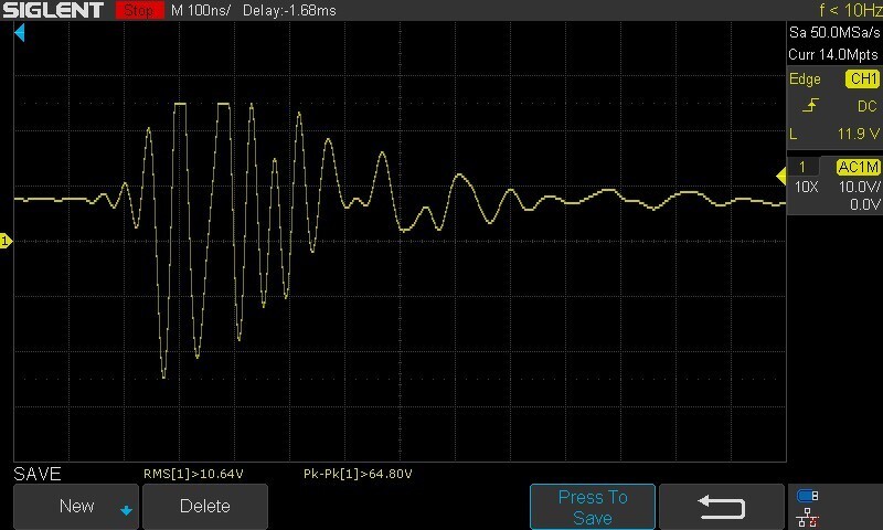

(#) Ge Lee válasza Alkotó hozzászólására (») Aug 9, 2025
Ha van otthon valami értelmes szkópod akkor javaslok elvégezni egy kísérletet. Tegyél be egy konnektorba egy elosztót, abba dugj be egy trafót, nem kell hogy legyenrajta bármi, csak a szkóp a szekunderén. Utána dugj be mellé egy másik trafót is, majd egy idő után húzd ki, és mentsd el amit a szkóp ebben a pillanatban lát.
Ezeken a képeken is ilyesmi van, meg ne kérdezd a mérés körülményeit mert nem dokumentáltam, de ami a lényeg, hogy pl. ilyenkor lesz egy 800V-os tüskéd ott a hálózaton, meg az is látszik ha jól emlékszem, hogy abban a pillanatban a trafó vasmagja is telítése be megy a túlfesztől. Az EI vasak nem annyira kényesek erre a légrés meg a kevésbé kihegyezett indukció miatt, de a toroidok nagyon is.
Ezek a zavarok léteznek. Ha nem elfogadottak, akkor is. Érdemes védekezni ellenük, hiszen nem létezik végtelen tápelnyomással rendelkező erősítő.
Nyilván hat minden készülékre, de a többségnél ez a bizonyos árnyékolás is áldozatul esik költségminimalizálásnak.

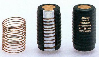

(#) szamóca válasza Suba53 hozzászólására (») Aug 10, 2025
Emlékszem ezekre, bő 25éve a Technics csúcskategóriás elő-végfokaiba használták őket.
RF-árnyékolás rézhuzallal, tripla serleges mikrofónia csökkentéssel és a bambusz különlegességének ígéretével. Nem mágnesezhető rézcsavarok, akkus táplálás stb.
Ez volt a márka hattyúdala.
A Pioneer meg ekkortájt vásárolt fel egy egész pincegazdaságnyi wiskis hordót, amiből ugyanígy csinált brand-et a hangsugárzódobozainak gyártásakor.
A Hi-Fi utolsó nagy rúgásai.
