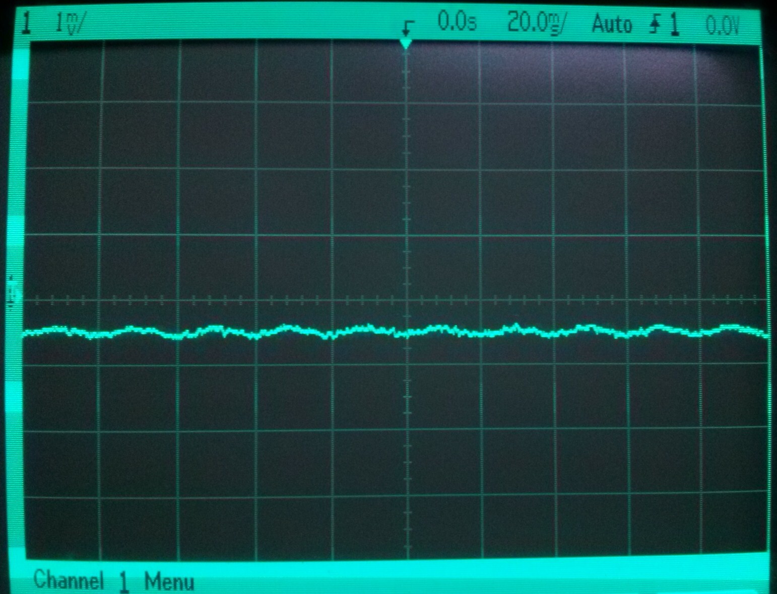

Mutatok néhány mérést.
- Nyitott bemenetnél az a néhány tized mV brumm sincs ott a kimeneten ha nem kalimpálok a fotózás miatt a végfok panelek fölött a telefonnal. - A pufferkondin akkora feszültség esik amekkorának esnie kell ekkora kimenő áramnál egy 33mF-os kondin. Ez ilyen. - A passzív 23,4V-os stabilizátor tápelnyomása javult, úgy 6-10dB-lel az előző változathoz képest, a rövidebb tápvezeték miatt. - A 680R/100µF RC tag a kaszkód emitterkövető tápját szűri. A szimulátor szerint ennek a fokozatnak 140 dB a tápelnyomása. Szerintem felesleges egy RC tagnál jobban elbonyolítani a tápszűrést. Ide tettem be a 100µF-os polimer kondit (és ki fogom cserélni az összes tápszűrő kondit polimerekre a stabokban). - Szinusszal, 10kHz-en mérve 103dB a tápelnyomása a 23,4V-os stabnak. 1kHz-en nem tudom megmérni szkóppal. - Négyszöggel mérve látható néhány mV-nyi tüske a stab kimenetén, de nincs semmi berezgés a kimeneti jelen és ez a fontosabb. Lassan négy hónapja "küzdök" ezzel a végfokkal, de élvezem. Mint már említettem, ez a három példány ha elkészül, nem építek többet belőle senkinek, semennyiért. Emiatt aztán teljesen mindegy milyen hangja van, ennek a kérdésnek még elvi jelentősége sincs. Saját szubjektív véleményem szerint ez az a végfok amiből az jön ki ami belemegy. Nem tesz hozzá a zenéhez és nem vesz el belőle. És ez nem műfajfüggő. A Neoton ugyanolyan jól szól vele, mint a Carmina Burana. De mégis van tanulsága a dolognak szerintem. Jó tápegység kell, jó nyákterv, jó kapcsolás, jó felépítés, jó vezetékezés, átgondold konstrukció... és ez így együtt meghozza a gyümölcsét. De mindig érnek meglepetések, mint pl. most. Amikor már azt gondolom, hogy ennél jobban nem tud végfok szólni - csak trafót kell cserélni - és még mindig tud. És tudom, hogy valószínűleg vannak ennél még sokkal jobb hangú erősítők is, mert minden jónál van még jobb. A hozzászólás módosítva: Aug 12, 2025
