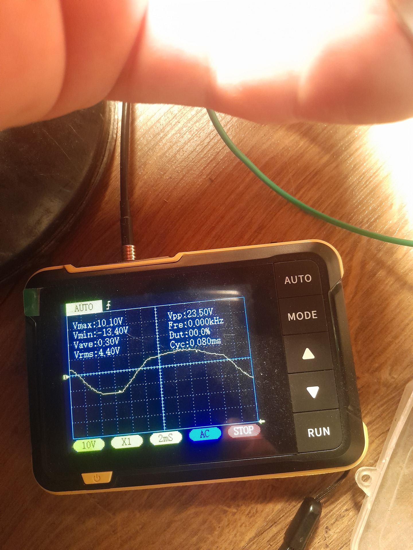

A célom csöves áramkörök mérése lenne. A 0-4x voltig a fűtőfeszt szolgálná míg a 3xx az anód feszt. A multim megkergült és semmit nem mér ezért az asztali gépen nézegetem az ellenállást EB és BC között oda vissza. BC érték 117ohm és 1,18k. Nem úgy van, hogy csak egy irányba kellene mérjen míg a másik végtelen? Azt hiszem a kukás járaton találtam így nem lepne meg ha hibásan került hozzám.
Némi ábra dióda állásban.
Plusz 2.
Ez meg a hálózati szinusz.
Hello! Te most a Germánium ASZ1016-ot mérted? Mert annak jelentős CB viszárama van, nem olyan mint a szilícium tranyók, nem lesz végtelen a záróirány! (A szkópos képeknek, mi köze van ehhez?)

Nem volt időm az összes oldalt végig zongorázni de azok akik nem láttak tranzisztort szinuszos áramkörben azok most láttak egy ábrát. A te kedvedért mutatok egy diódásat is. Na nem mintha nem tudnád.
