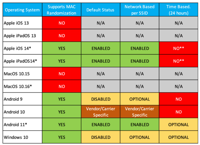

(#) tki válasza veroka hozzászólására (») Dec 23, 2025 1 /
"amíg a routeren nem állítod be a rádió MAC címét addig az nem fér hozzá semmilyen hálózathoz. Nem fogod megtudni a MAC címet semmilyen a router mögött wifire kötött eszközzel, mert a rádió nem is jut el odáig."
Ha egy adott eszköz jelei vehetők, akkor a kapcsolódási kéréseket is látni, és ha azokban nincs randomizálva a MAC cím, akkor kiolvasható nem is túl bonyolult eszközökkel. Csak az idő halad, és egyre elterjedtebb az AP-khoz való kapcsolódás során véletlenszerű MAC cím használata.
A MAC cím-alapú szűrés azoknak pont nem akadály, akik ténylegesen be akarnak törni egy hálózatra. Nem privát információ, könnyű egy hálózaton megfigyelni; egy olyan Wifi kártya/modem elég hozzá, ami hagyja magát, hogy rajta keresztül monitorozzanak. Utána pedig könnyű a betöréshez használt eszközön címet hamisítani, bármilyenre megváltoztatni.
Valamikor egyedi azonosítást akartak a MAC címmel elérni (hálózatokon belül), de a mocskos emberi dzsungel törvényei megint kikényszerítik egy technológia leépítését, ártalmatlanítását.
Ennél a rádiónál talán nem, de újabb-nagyobb eszközöknél gyakori véletlenszerű MAC cím választása egy-egy SSID-hez magához a kapcsolathoz is (pl. Android) - így pl. nehezebb követni egy eszközt egy áruházon belül, valamint hiába nézi meg valaki, hogy mi a MAC címe, amikor egy másik AP-hez kapcsolódik. És még ennél is többre van lehetőség; hogy akár naponta változzon egy eszköz MAC címe ugyanahhoz a routerhez, AP-hoz.
Mindez gond lehet a routernek, ellenben kevés esetben van haszna a szűrésnek. Inkább a többi biztonsági eszközzel érdemes foglalkozni; jó jelszót választani, kikapcsolni a WPS-t és ilyenek.

(#) tki válasza Skori hozzászólására (») Dec 23, 2025 1 /
Amiről beszélsz, az a non-persistent randomizáció, gondolom, valóban nehéz lehet másként védekezni ellene, mint fix MAC címekkel - csak nem otthon, kisfelhasználónál. Valóban pontatlan voltam, mert akár minden élő kapcsolathoz is választhat másikat, nemcsak naponta: "És még ennél is többre van lehetőség; hogy akár naponta változzon egy eszköz MAC címe ugyanahhoz a routerhez, AP-hoz."
A persistent-ről, hogy egy-egy SSID-hez fixen más MAC address-t generál egy eszöz, arról a router DHCP szervere nem tud és szerintem nem is okoz problémát számára, viszont ahogy írtam, meggátolja, hogy lelesd egy adott kliens MAC-címét egy másik routeren, mert ott más lesz. Attól függ, mi van abban a rádióban. És hogy megjegyzi-e egy kliens az összerendelést, vagy ha szorgalmasan nyomkodjuk rajta a reset gombot vagy húzzuk ki és dugjuk be, akkor a persistent is megtölti-e a DHCP-táblát. : -)
Csak régi táblázatot találtam, hogy mennyire elterjedtek ezek a technológiák - a non-persistent az Androidon pl. csak a fejlesztői beállítások közt van, azt eddig is tudtam, de mintha egyébként sem terjesztenék annyira...:
