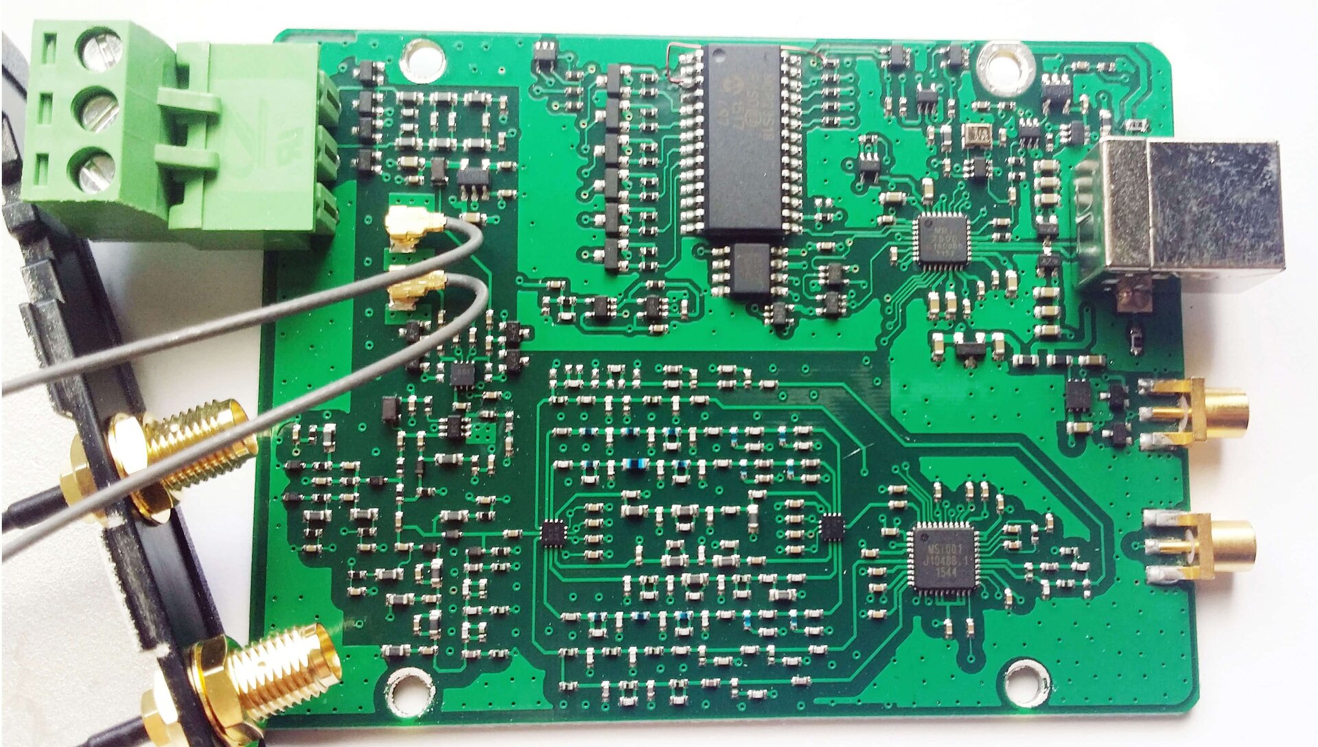

(#) tki válasza tki hozzászólására (») Feb 14, 2026 1 /
Hogy egy gyakorlati példa is legyen: itt az RSP1A nevű, nagyon népszerű vevőnek a NYÁK-ja (a rajza is megvan valahol). Szépen látni, ahogy vagy egy tucat szűrővel fogja át a teljes, talán 2 GHz-es tartományt - idő lenne mindent megkeresni hozzá, de megtehetjük.
Termék, úgyhogy a készítők kénytelenek voltak használható, de olcsó megoldásokat alkalmazni. Így aztán előre kész SMD kapacitásokból és induktivitásból oldották meg a szűrőket, amik sokkal nagyobb átfogásúak.
Ez közelebb állhat ahhoz, amire szükséged van (mivel nem egyetlen közeli erős állomásra panaszkodtál, amihez adott esetben másként kellhet hozzáállni), az RTL-SDR-ek vevőparaméterei emlékeim szerint gyengébbek ennél.
