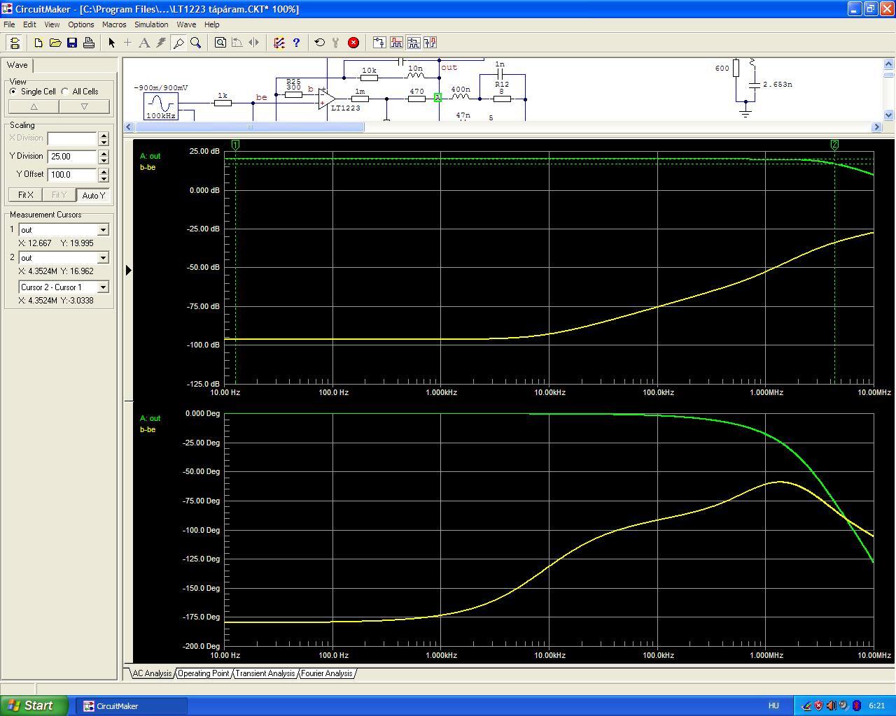

(#) Karesz 50 válasza Karesz 50 hozzászólására (») Feb 14, 2026 / 1
Kicsit módosítottam ezen a tápáram-vezérelt végfokon és átterveztem a nyákot is hozzá.
Lemaradt a tápelnyomás és a kimeneti impedancia.
(#) compozit válasza Karesz 50 hozzászólására (») Feb 15, 2026 /
Nem NOCHT, mert az azt jelenti, hogy éjjel. Helyesen: NOTCH, ami bevágást jelent. A Bode alapján találó elnevezés.
(#) Karesz 50 válasza compozit hozzászólására (») Feb 15, 2026 /
Köszi, javítok a továbbiakban.
