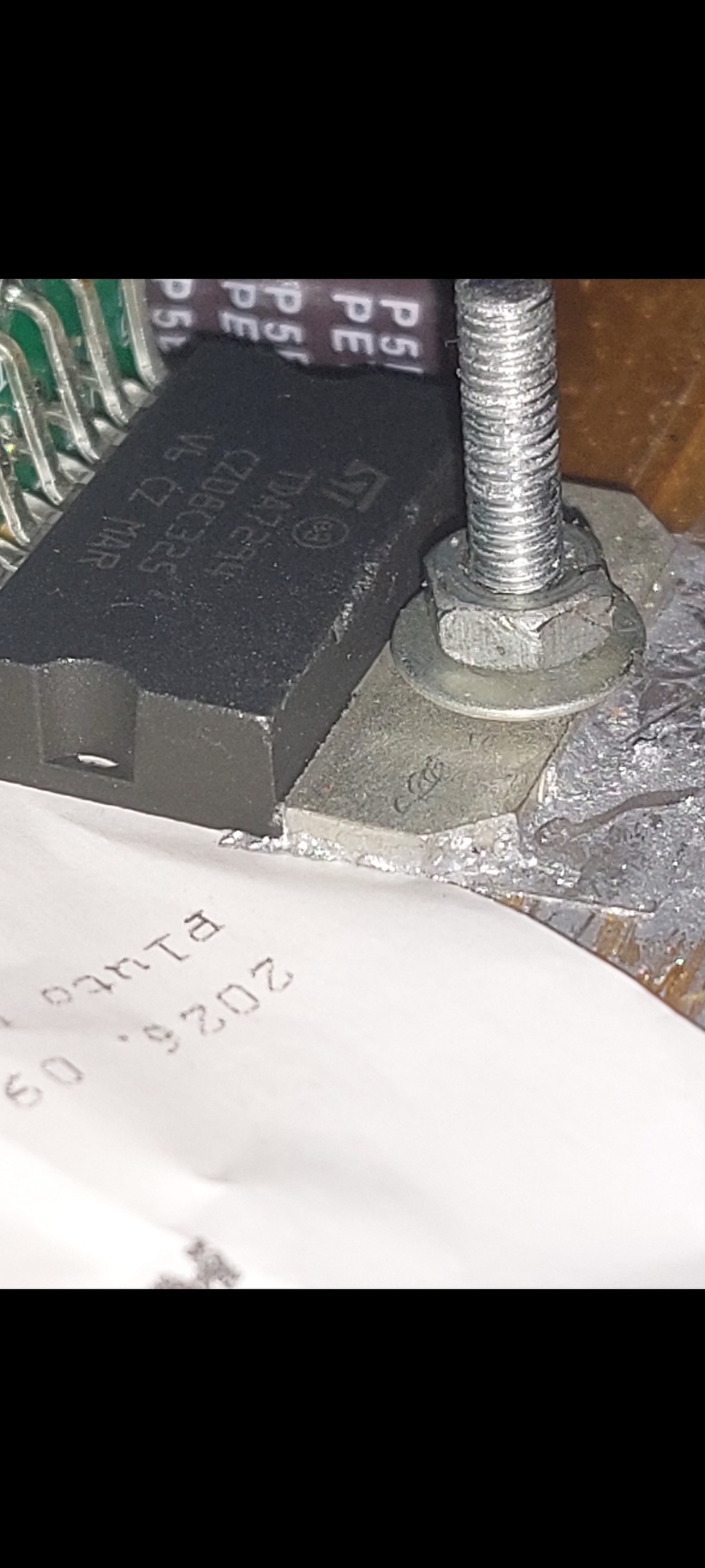

(#) reloop válasza SlyChocolate hozzászólására (») Aug 20, 2026 /
A mellékelt képen látható a TDA7294 hűtőbordája? Az ide kevés lesz, sőt lehet ez az egyetlen problémád.

(#) reloop válasza SlyChocolate hozzászólására (») Aug 23, 2026 / 1
A TDA7294-et tapintsd meg annál a hangerőnél, aminél a torzítás/pattogás jelentkezik.
Elképzelhető, hogy az IC forró lesz, csak a borda vékony anyaga nem vezeti el a hőt.

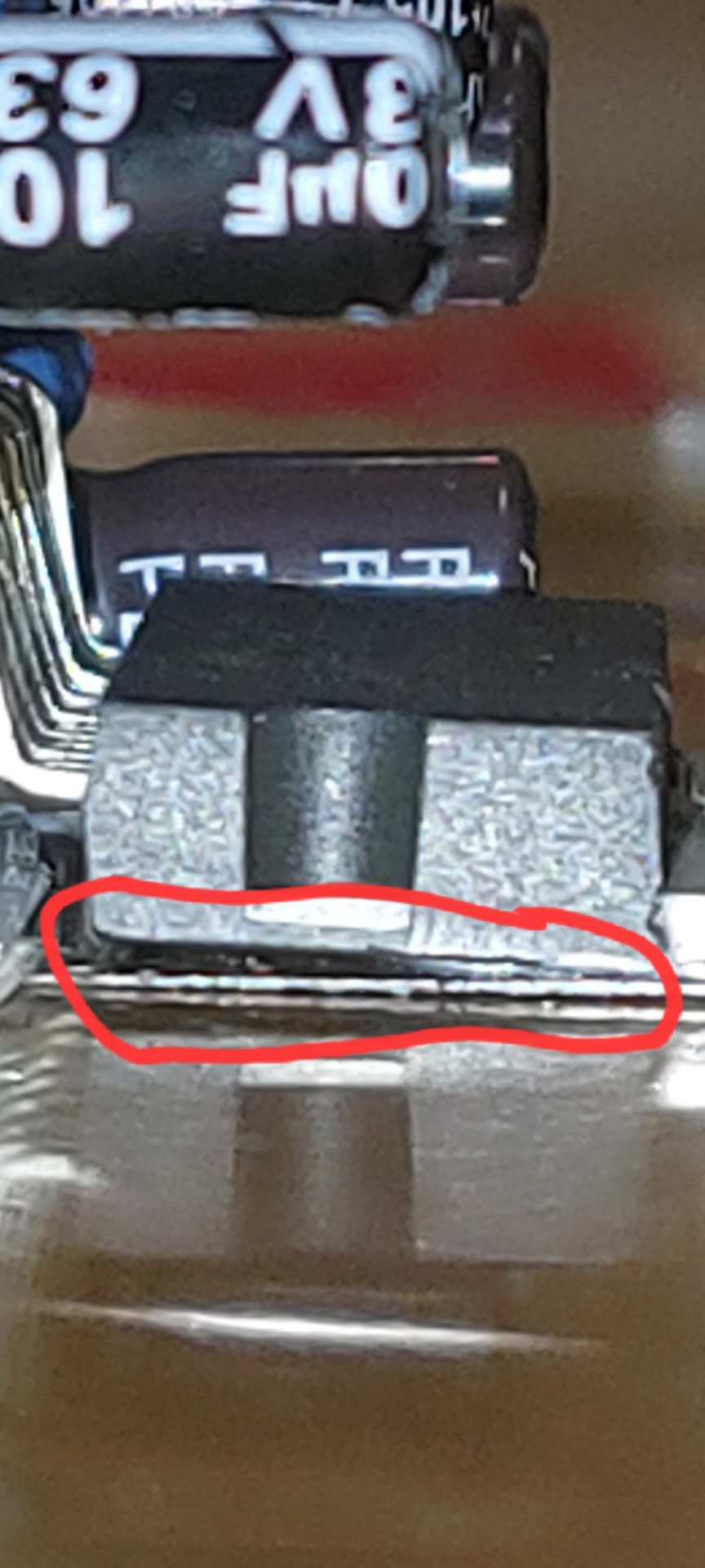

Visszatérve a 4 Ω és a 2x36 V tápfeszültség problémájára, elsőként egy 20-30 cm2-es 5 mm vastag alu lemezt tennék az IC és a borda közé (hűtőtönk). Az IC és a tönk között csak paszta, a tönk és borda közé kerül a szigetelés.

A TDA7294 hűtőfüle a szűk keresztmetszet a hőelvezetés számára, ha a teljesítményét maximálisan ki szeretnénk használni. Az alább említett hűtőtönk ezen segít. A ventilátorral szükség esetén a bordát hűthetjük. Példa a borda méretére és kialakítására: Bővebben: Link.
A hűtőtönk lénye, hogy a szigetelő anyag gyenge hővezető képességét a felület növelésével ellensúlyozzuk. Itt egy saját építésű példa.

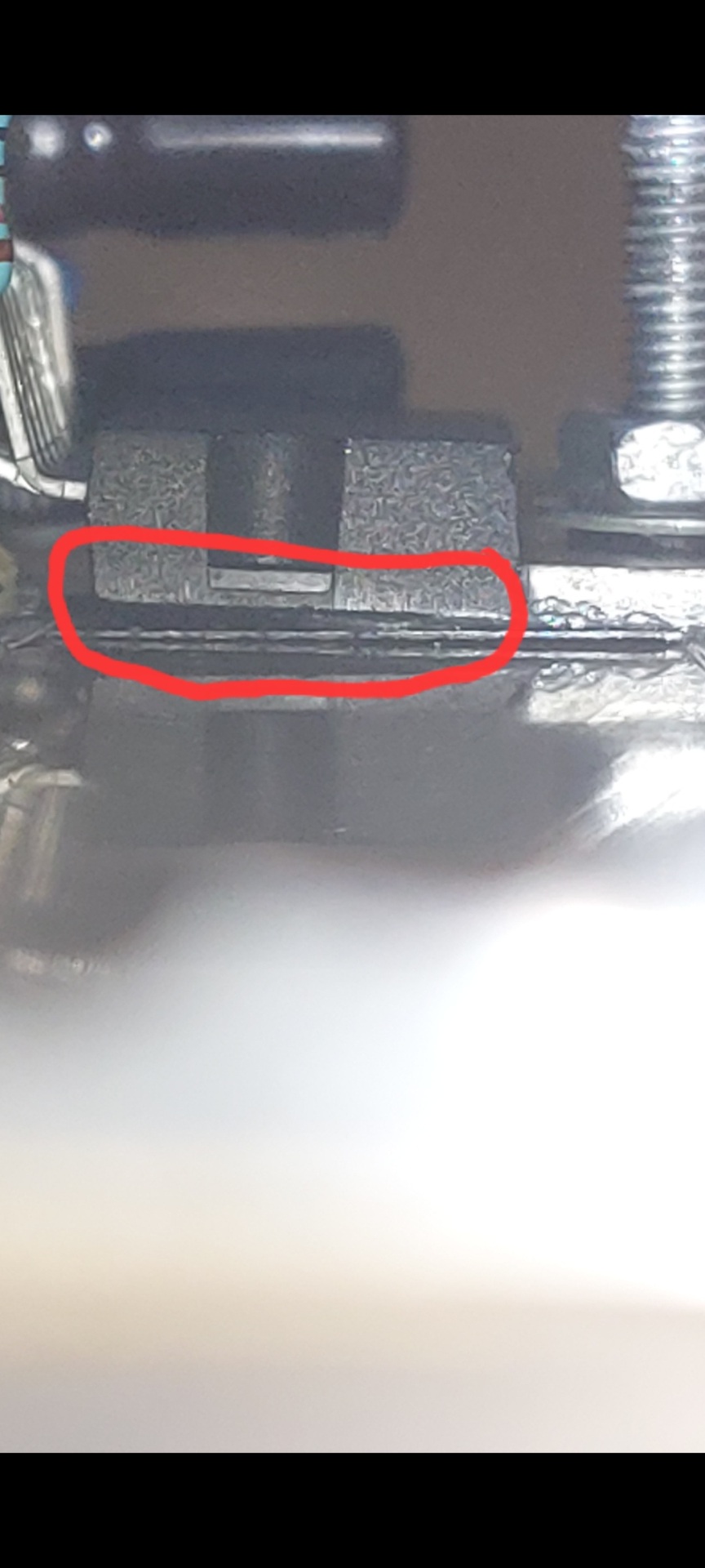

Egyetértek a hűtőtönk hasznosságával, én is használtam ilyet több helyen. Például itt is.
De néhány építés tapasztalatának birtokában, különös tekintettel a tokozás kialakítására, a saját csavaron való felfogás helyett, a kengyeles rögzítésben látom a "csodát" (másik példa). Számomra érthetetlen módon, a tokozás hátlapján a lemez hővezető keresztmetszete jelentős mértékben le van csökkentve (mellékeltem róla egy képet). Ezért akármilyen jól is sikerül felfogatni (akár tönkre akár bordára), a tényleges hőforrástól egy távolabbi ponton (a csavarnál) történik a szorítás. Ezzel szemben ha kengyelt használunk, akkor a tényleges tokozást tudjuk szorítani, és nem mellékesen a kengyel is elvon valamennyi hőt a tokról.
Nem tudom méréssel alátámasztani, de a kengyel használata a tönköt ki tudta nálam váltani. Persze ehhez eleve úgy kell a panelt megtervezni, hogy részben legyen helye a leszorító kengyelnek, illetve a felfogó csavarokhoz is hozzá lehessen férni.

Hú ez nagyon-nagyon okos.
Nem is gondoltam arra, hogy az ic lefogatás olyan mint egy félkaru emelő.
Ezért pont az a felület nem ér hatékonyan a hűtőbordához aminek kellene.
Köszönöm a tippet!
Kérdés ha megcsinálom a kétcsavaros leszorító kengyelt.
Mivel kicsi a hűtőbordám ha be teszek plusszba egy kicsi 4-5 centis pc ventit a panel elé belűlre annak lenne-e érdemi további hűtő hatása?
Jah. Most juteszembe a négy ic-s áramköri lapod nagyon esztétikusra sikerűlt. Gratula hozzá
(#) Alkotó válasza SlyChocolate hozzászólására (») Aug 27, 2026 /
Mint azt Reloop is említette, a ventilátor a bordára van hatással. Ha az melegebb mint a körülötte lévő levegő, akkor melegíti azt. Ha ezt a meleg levegőt elmozgatod onnan, akkor hűvösebb jön a helyére, azaz több hőt tud a levegő elvonni a bordáról.
De az IC hővédelem akkor kapcsol le, ha a lapka hőmérséklete melegszik fel a beállított értékre (nem a borda). Az a kihívás, hogy gyorsabban tudjunk hőt elvonni a tokozástól, mint amilyen gyorsan melegszik belülről. Ezt segíti hatékonyan a hűtőtönk, és -szerintem- a kengyel is.
Nyilvánvaló, hogy a ventilátoros támogatás fokozza a hőelvonást, de jó eséllyel nem ez a szűk keresztmetszet.

(#) reloop válasza SlyChocolate hozzászólására (») Aug 27, 2026 /
A hűtőtönk a magas tápfeszültséged miatt kell, hogy ne tiltson hőre az IC. A nagyobb bordára még ezen felül lesz szükséged.
Javasoltam, tapintsd meg az IC-t a torzítás határán. Ha az IC forró és a borda hideg, akkor változtass a hűtésen. Ha ilyenkor nem melegszik az IC, akkor más hibát kell keresnünk.
