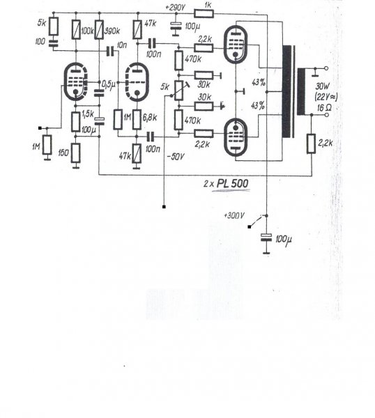

Van egy trafóm ami lead 1x 600V-ot. Ezt egyenirányíthatom-e egy py88-as csővel?
807 es csőhöz lesz,úgy hogy minél több annál jobb
Az oldalon találtam rá erre a pofás kis rajzra amit majd G807 el fogok megépíteni. Nemtudom,hogy az elelnállásokon és a kondikon mit kellene variálni ehhez a csőhöz, de majd kikísérletezem valahogy. Majd a trafót úgy tekerem hozzá hogy jó legyen az illesztése. Más előfesszel fog menni és főleg a tápellátását alakítom majd át. Arra gondoltam,hogy egy ez80- as csővel egyenirányítom az előfoknak és a fátzisfordítónak a feszt. A kimenőtrafó közepére adnám a py88 által egyenirányított feszt.
Hogy akarod megoldani, egyutas egyenirányítással, vagy Graetz hidat csinálsz a PY88-asokból?
Az egyutas egyenirányítás nem túl jó mert egyenárammal terheli a trafót. Nem szerencsés az 1 x 600 V, legalább középen lenne egy megcsapolás.
Középen van megcsapolás Szerrintem se jó ötlet az egyutas egyenirányítás. Valahol itthon kell még lennie egy pár darabnak, úgyhogy 2 utas egyenirányítás lesz belőle. Azért nem graetz mert meg van a trafó , az azon található tekercs meg maximum csak 2 db-ot bír el.
Ha van középen megcsapolás akkor nem 1x 600 V-od van hanem 2x 300 V. 2 db (cső)diódával megoldható.
Akkor kérdés még a trafó belső ellenállása, mert ugye csöves ei-nál ez egy fontos kérdés, a cső védelme érdekében. Az is kérdés, hogy a PY88 mekkora belső ellenállású trafóval használható. Az adatlap nem írja mert ugye nem hálózati egyenirányításra készült.
A trafó 2 300V- os része közöt kb 1 ohm az eltérérs.
Kísérleti tápomban félvezetős diódahidat építettem, BY134-esekkel. A bekapcsolás pillanatában a diódák közül több felrobbant. Igaz, egy 500VA-es 200V-os trafó volt, és 3300 µF volt rákötve. :yes:
Nem az eltérés a lényeg hanem a 300 V-os tekercs hány ohmos. A számításba kell venni a trafó áttételét és a primer tekercs egyenáramú ellenállását:
Rt= Rp*(Np/Nsz)^2+Rsz. Np/Nsz ez a primer szekunder menetszám, de számolhatsz az üresjárati fesszel is, mert ugye az egyenes arányban van a menetszámmal. kb. egy 70-100 ohmnak (más csöveket figyelembe véve) legalább lennie kellene. Ha nincs akkor ki kell egészíteni külső ellenállással, csak állítólag rontja a dinamikát. Amit én tekertem trafót mostanában az 60 ohm a szek a primer 10 ohm és egy 15 ohm 10W-os ellenállással fogom megtoldani.
sajnos nincs meg ennyi, tehát jöhet a + ellenállás. 100ohmos 5 W os lég lenne hozzá?
Hát ki kell számolni, hogy egy 5W 100 ohm-os ellenálláson mekkora áram folyhat, és neked az erősítőd mekkora áramot fog igényel.
ÉS pl egy AZ4 nek mennyi elelnállásra volt szüksége?8 eredetileg ilyen csőhöz van a trafó)
Régi Eag ae 785 tipusú erősítőben. Az egy elképzelhető megoldás, hogy diódával egyenirányítok, majd egy py88 al késleltetem?
