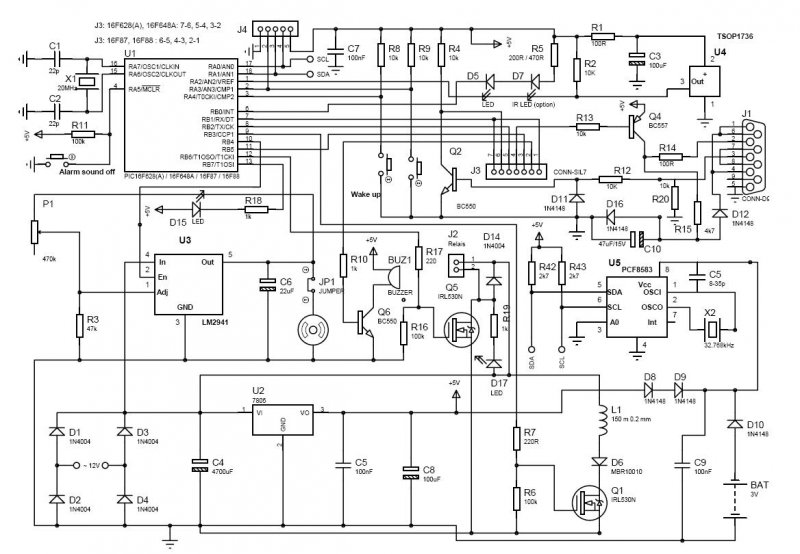

(#) zsoltee0001 válasza Hp41C hozzászólására (») Szept 22, 2009 /
hi
pont ezt találtam az előbb, és ott van a 16F628, úgyhogy tényleg ismernie kéne, bocsi, még most ismerkedek ezzel a programmal.
De sajna ez alapján se ismeri fel, bezzeg a 18F, azt egyből felismeri!
(kezdem azt hinni, engem nem csípnek a 16F-ek )
(#) Hp41C válasza patexati hozzászólására (») Szept 22, 2009 /
Mint már sokszor leírták, sajnos a programok a távirányító kódok miatt egyediek. A tőlem telhetőt megtettem a Prop_new_628_2.27 verzióban benne van a forrás, a leírás. Lehet úgy fordítani, hogy lábkompatibilis legyen a régebben megépített propellerrel. Esetleg nem lenne érdemesebb 648A-val. Ez a verzió többet tud és ugyan úgy lábkompatibilissé tehető....
(#) Hp41C válasza zsoltee0001 hozzászólására (») Szept 22, 2009 /
Valahol baj lehet nálad. Póbáltad már másik 16F-fel? Egy teljes törlés?
Az Mplab-ban valóban nincs benne a 16F628, de a PicKit2 program 2.61-ben benne van. Az MPlab -bal lefordított hex-et a PicKit2 programmal töltöm be. A 16F628A benne van az MPlab -ban, lehet onnan is programozni.
(#) watt válasza zsoltee0001 hozzászólására (») Szept 22, 2009 /
Biztosan kiválasztottad a menüből(PICKit2 programjában) a Standard típuscsaládot? Lásd a képen...

(#) zsoltee0001 válasza Hp41C hozzászólására (») Szept 24, 2009 /
Tehát ott tartottam, hogy már tudom írni a 16F628-at (legalábbis remélem, hogy jól írta meg), nem volt egyszerű, először megírta, viszont konfigurációs hibát jelzett.
Át kellett állítani a configuration-nál a 7. bitet 1-re (ezt nem teljesen értem miért?)
A kérdésem az lenne, hogy tudom leellenőrizni egy multiméterrel, hogy a bázis programja fut? Valahol olvastam, hogy a kvarc lábainál kb 2 Voltot kellene mérni, én ott csak pár tizedet mérek, akkor ezek szerint valami nem ok, mert továbbra sem áll le a venti motor.

(#) Hp41C válasza zsoltee0001 hozzászólására (») Szept 24, 2009 /
Ennyi probléma helyett nem lenne egyszerűbb az élesztés, ha a 628 beépített uart-jával a bekapcsoláskor a PC terminál programján a "Propeller Clock" kiírást olvashatnád? Parancsokat küldhetnél neki? A beállításokat visszaolvasná és egy kezelőprogramon láthatnád, ementhetnéd? A távirányító kódokat (függetlenül, hogy az órának szól-e) egy listában dekódolva megnézhetnéd? Nem csak a tápot állítaná elő, hanem egy ébresztő/kapcsoló óraként is működne? Kímélné a propeller motorját: bekapcsolhatnád PC ről, infrával, gombnyomásra, kikapcsolna egy beállítható idő elteltével?
Amennyiben hajlandó vagy az eredeti bázison némi átalakítást csinálni, mindez működhetne Nálad is....
Nem kell (azonnal) mindent felépíteni. A program megy az RTC (U5), a relé vezérlés (Q5), a hang meghajtása (Q6) nélkül is. Elegendő a Q4 és a Q2 valamint a hozzá kapcsolódó R, C, D elemek beépítése. Sajnos a pic lábkiosztásán változtatni kellett: pont az Rx lábat használták el az infra led meghajtására, pedig annyi szabad láb volt még ...
A rajzot és a programot már a tavasszal feltöltöttem...
