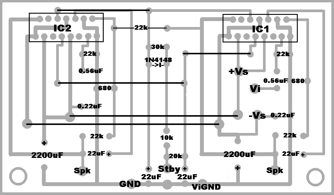

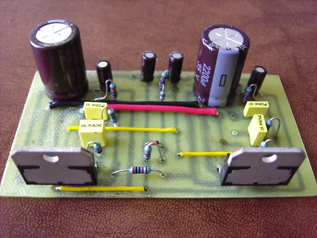

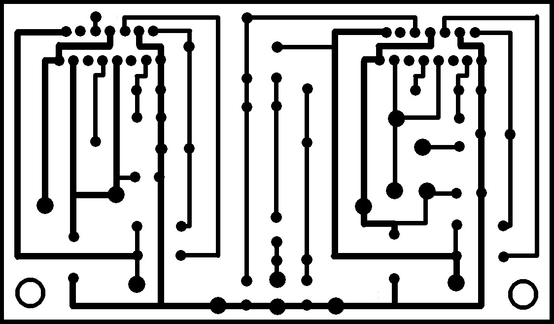

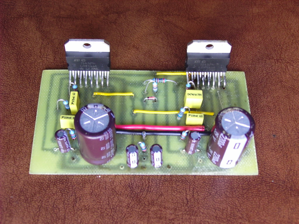

Régebb megterveztem egy nyákot a hidalt változatra, s most nézegetve a fórumot eszembe jutott, hogy töltsem fel, hátha valaki hasznát veszi. :vigyor2:
Megépítettem, ment (egy kb. 30W-os tápocskával teszteltem), azóta ott ül a szekrényben s várja a kapcsolóüzemű tápot, amit most építek.
A nyák mérete: 95x55mm.
Minden jót!

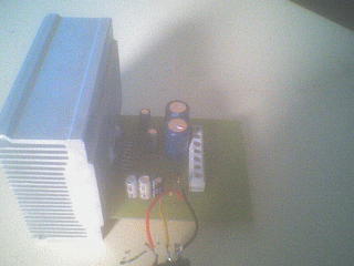

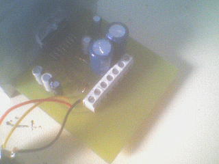

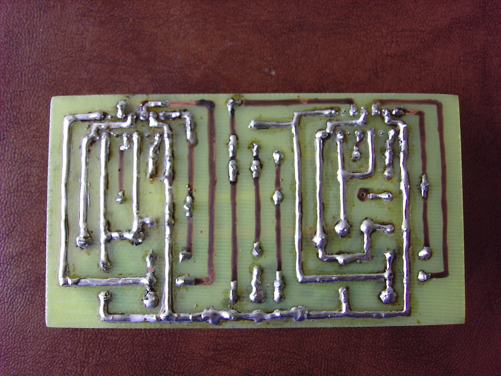

Kicsit maszatos lett az alja a gyantától, de mondjuk az nem latszik a dobozban . Gyanta+technikai szesz+golyóstoll paszta(színezék) festékkel volt készítve a nyák. Előnye, hogy gyorsan kész lesz és segíit a benne levő gyanta a forrasztásban.
(#) Snake válasza Peti_85 hozzászólására (») Máj 3, 2007 /
még..
(#) szabi83 válasza Snake hozzászólására (») Máj 3, 2007 /
tápfesz mekkora lesz?? (35V-os az elko)

(#) Peti_85 válasza Snake hozzászólására (») Máj 4, 2007 /
Babán néz ki!!! Szép lett!
Lehet hogy egyszer megcsinálom!
Ez már akkor bömböl igaz?

A tápfesz kb. +- 32-34V lesz. Nem seretném felrobbantani a kondikat, habár az elég szépen szól Ez egy 2.1-es erölködőhoz készül: egy 360-400W-os kapcsitáp, 2x60W-os végfok(ugyancsak TDA7294-el), egy hidalt végfok, egy szép kis baxandall hangszínező, kimeneti védelmek, VU-méter és esetleg egy beépített fényorgona ami egy mondjuk kék égőt villogtat basszusra

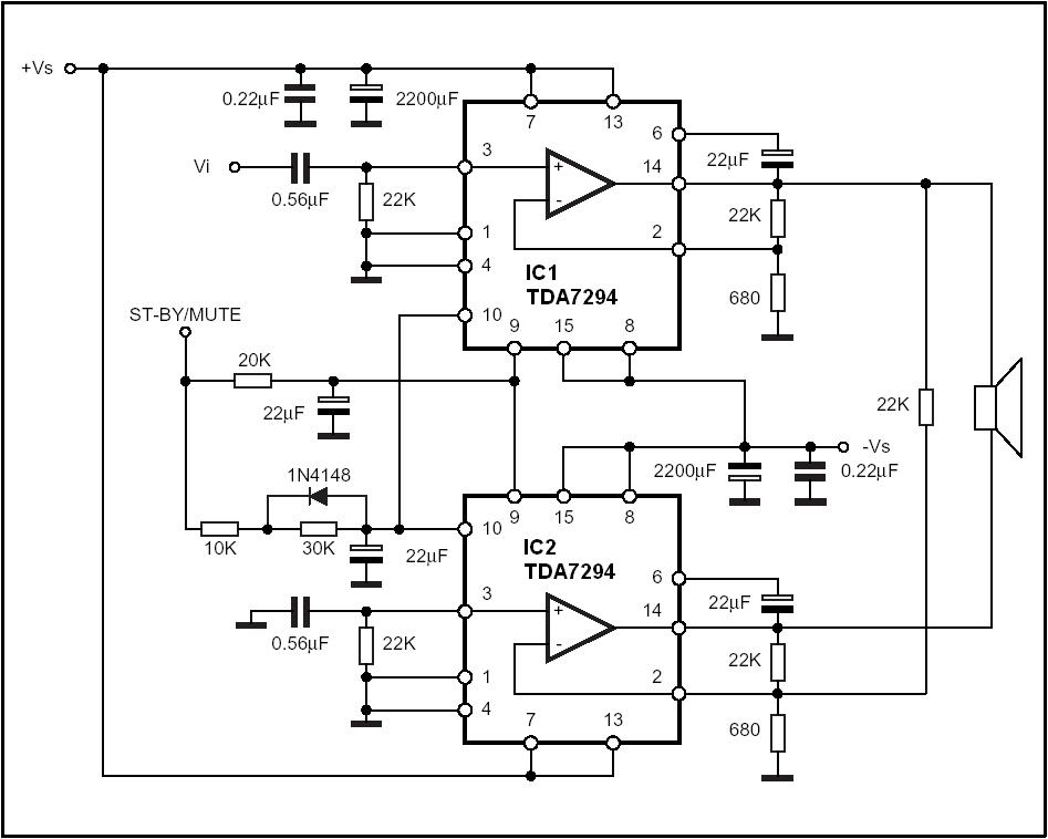

(#) MarcoH válasza Dióda hozzászólására (») Máj 5, 2007 /
hello
én mélyládát építettem a TDA7294 ből, +- 25 V -ról megy két IC hídban. Mindmáig tökéletes.
Érdemes belőle többet párhuzamosan kötni ill. hídban járatni, elég nagy teljesítményt össze lehet így hozni.
A 7294S ill. 7293-nál a párhuzamos kapcsolás elég egyszerű, de sajnos így romlik a magasátvitel, de
mélynek tökéletes.
Vigyázni kell az SGS adatlapjaival, 7294 -hez pl. mindenképpen ajánlott a kimentere RC kompenzáció, ezt sokszor nem rajzolják be, vagy csak szaggatottan.
A bementere és a visszacsatoló ágba is érdemes kialakítani felülvágó tagot.
Előzetes tapasztalok alapján sok esetben elég gerjedékeny is tud lenni ez az IC.
A beépített nagyimpedanciás csatolófokozat tápelllátását pl. én még külön induktivitásokkal is szűröm a nagyfrekis zavarok ellen.
Érdekes pl. , hogy pont a hídkapcsolásnál maradt le a visszacsatoló ág a föld felé történő Dc leválasztása, így persze az IC -k a mégnagyobb offset-eltérésekkel (ha csak nem pont egyformák ) melegítik a hangszórót és egymást.
Figyelni kell hogy ezek a kondik a helyén legyenek, ennek hiányában pedig ajánlott a DC -servo. (valami chopper-stabilizált, ultra kis offsetű műveleti erősítővel) én is ezt a megoldást használom most, mert több Ic párhuzamosan történő kapcsolásakor ezen kondenzátorok értékeinek szórása miatt, alacsony frekvencián felléphetnek olyan letörési asszimmetriák, amelyek következtében az Ic közt hurokáram fog folyni és ettől az IC persze megint csak melegszik, mintha mást sem tudna

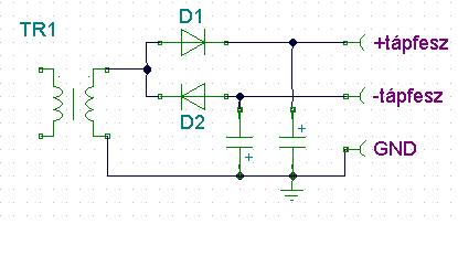

Sziasztok,most építettem meg az erősítőt,az a problémám hogy zenébe néhány ütemet mintha elhalkítana,nem adja ki szépen a mélyeket,nincs szép telt hangja.A táp átalakítás után+-38,4V,250W teljesítményű.2 diódával és 2kondival van megcsinálva a +- oldal.Annyi a probléma hogy a 2 kondi különböző kapacítású,az egyik 2200µF 45V,a másik 4700µF-os 40V-os.Arra gondoltam hogy ez lehet a baj,csak most még nem tudok szerezni még egyet valamelyikből,csak kedden,de idegesít hogy nem jó Remélem csak ez a baj. A válaszokat előre is köszi!!!

A gond ott van hogy egyrészt ehhet a táphoz kicsi a kondik kapacitása! Minimum 10000µF vagy ettől nagyobb kellene. Azért lehetséges hogy úgy hallod mintha kihagyna egy ütemet mert nem tud gyorsan feltöltődni a kondi vagyis itt ha jól tudom minden második pillanatban töltődik (de ezt majd az okosok megmondják). Szerezz inkább egy ehhez való 3 kimenetes tápegységet.
Ilyennel nem nagyon éri meg szenvedni. Ha szerzel egy 3 kimenetes (persze a szekunder oldalon) trafót az mindegy hogy milyen hogy lemezelt vagy hipersil vagy torroid (igaz a torrid jobb lenne) akkor azzal építsd meg a tápot és minimum a kondik legyenek 10000µF és 63V-os. Nekem két db 10000µF 63V kondi van benne ez úgy néz ki megfelel. Igaz nekem a szekunder oldalon 27V jön ki és a egyenirányítás és szűrés után van +-37,5V. Ami pont optimális.
