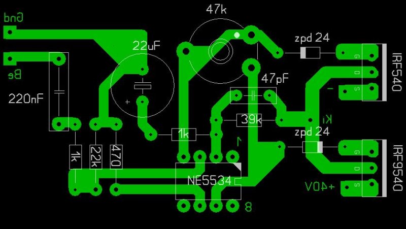

Helló mindenkinek csináltam a VF6-hoz egy nyákrajzot meglesnétek, hogy jó lett-e? Előre is köszi.

Szerintem vastagítsd meg a kimeneti és tápfeszültség vezetősávjait, hiszen így +-40V-al akár 100W is ki jöhet belőle 8ohmon. Illetve én helikális potenciométert alkalmaznék, mert egy simával elég nehéz lehet beállítani pontosan a nyugalmi áramot. És szerintem 22kohm-os is elég volna, a poti első felében tekergetve nem is változik a nyugalmi áramom.

Na a biztonság kedvéért megvastagítottam mindet. A trimer értékét is változtattam, bár nem tudom, hogy a bemeneten elkót alkalmazzak-e.
(#) punkkazy válasza Geri86 hozzászólására (») Márc 13, 2011 /
Még azért nem árt, ha forrasztáskor a nagyáramú sávokat be vonod rendesen ónnal . Akkor már nem lehet baj. A bemeneten egy MKP kondi, vagy fóliakondi meghálálja hogy őt választod, nyilván egy kicsit drágábbak, viszont egy használt is megteszi (pc táp, régi csöves tv).
(#) Doncso válasza Geri86 hozzászólására (») Márc 13, 2011 /
Nem rossz, sőt jó. De ha elfogadsz egy jótanácsot, akkor a potit feljebb viszed, a 47pF és az ellenállást meg le, így elkerülheted az átkötést. A zenernél is el lehetne kerülni.

Na megcsináltam így sikerült.
Most még klasszabb, egy picit lejjebb húzogatod a potit, meg a kondi ellenállást, és akkor egy vonalba lesz a végfettel a poti. Ha pedig helitrimmert használsz, mit punkkazy javasolt, az még kevesebb helyet foglal. Egyébként tök jó lett, az csak jó ha nincs átkötés.
(#) mark.budai válasza Geri86 hozzászólására (») Márc 13, 2011 /
Nem kötötted össze a visszacsatolást a kimenettel, nem igényel sok mod-ot, csupán egy kis vonal. Én is helitrimmert raknék, és ahogy Doncso leírta, egész kis nyák lesz belőle.

Ja igen köszi, az ki maradt.

50k-os helitrimmer jó lenne, mert a lomexnél van 46 ft-ért?
(#) punkkazy válasza Geri86 hozzászólására (») Márc 14, 2011 /
Nagyon jó! Nekem is 50k-s van benne.
