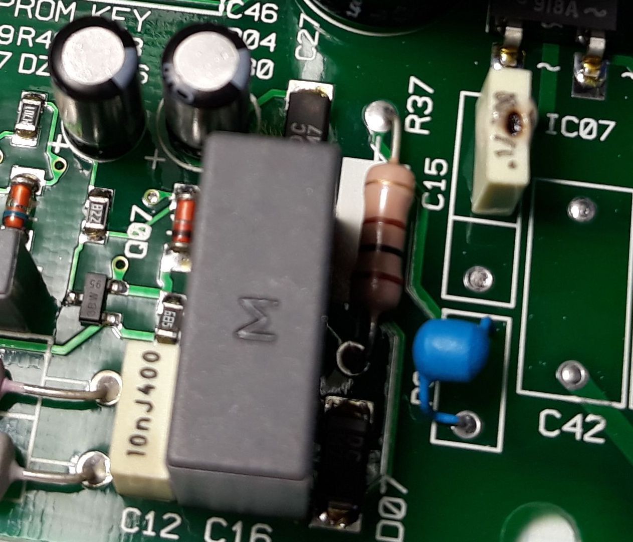

(#) Inhouse hozzászólása Márc 6, 2019
Hoztak egy Ariston Egis 24 CF kazán panelt, hogy lángleszakadás hibája van. Első szemrevételezésre kipukkant egy kondi (C15) azon a részen. Sajnos pont a tetején volt a jelzés. Szerintem 100nf (.1J400) 400V-os lehet, van egy hasonló kivitelű 22nF-os kicsit arrébb.
Szerintetek? Ha valakinek lenne ilyen kazánja ezzel a panellel és megnézné, az lenne aztán a kánaán. 400V-osom pont nincs itthon belőle...

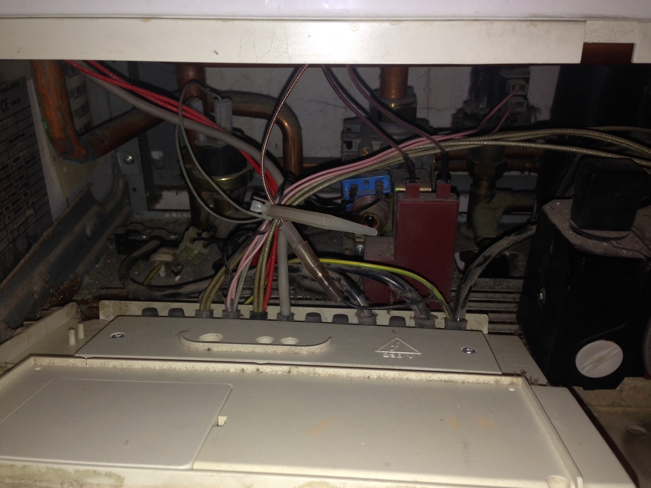

(#) Inhouse hozzászólása Jan 23, 2014
Az elmúlt 2-3 hétben 3 panel került hozzám. Az egyik egy Ariston Premium 24 (szerintem az új, LCD kijelzős), egy Viessmann talán és egy hmmm na ezt most teljesen elfelejtettem. Kettőnél lángőr hiba volt, az Aristonnál új megoldás van, nem a 100nf megy ki (sajnos, nincs is ott már olyan), hanem egy 230V/110V 1VA NYÁK trafó primere szakadt meg. A trafó biztonsági, kicsi és ki van öntve. Na ilyet aztán égen földön nem fogunk találni, egy másik egyéb hibával rendelkező panelből lett áttéve. Van ilyen kinézetű/méretű, de 30V körül megállnak a szekunderek. A Viessmann-nál egy soros több Mohm-os ellenállás szakadt meg, és egy XXXnF (nem 100nf volt, elfelejtettem, de mindenki tud mérni) kondi volt csökkent kapacitású, valamint repedt forrasztások is voltak. A legutóbbi panel szerintem nem hibás, a szerelő majd jobban utána néz a körítésnek, mert sok volt a bizonytalanság az elhozatalnál, másik szerelő szedte ki, még biztosíték sem volt a panelon.
A hozzászólás módosítva: Jan 23, 2014
