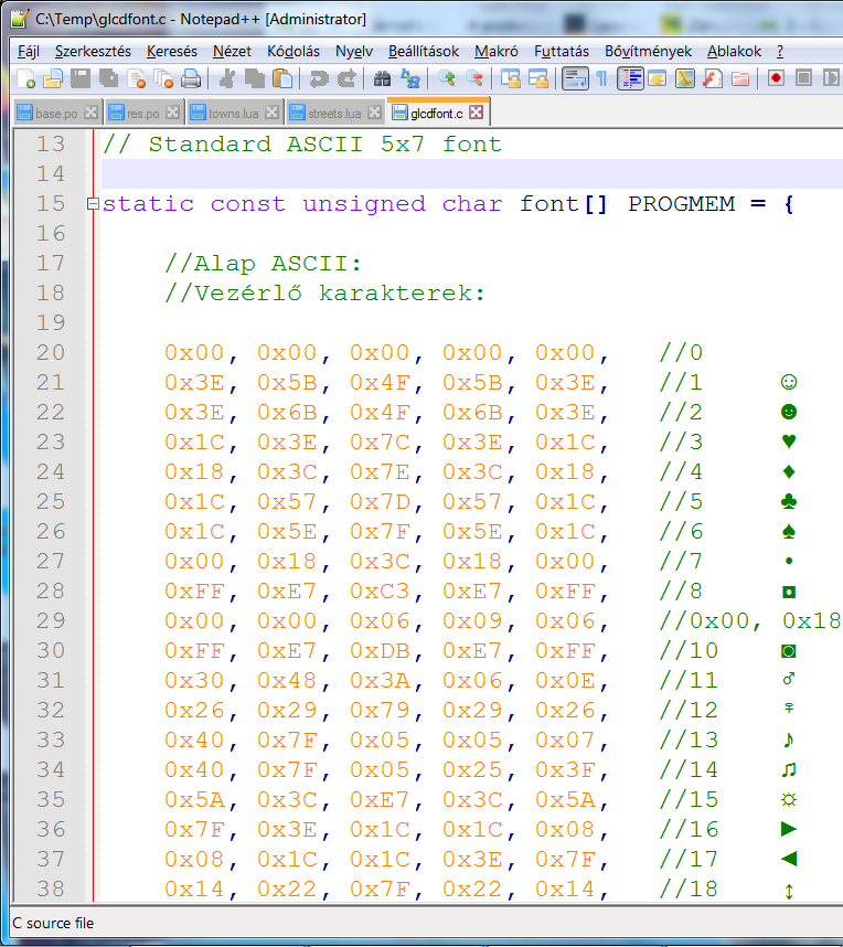

(#) Saggitarius válasza Jonni hozzászólására (») Feb 8, 2022 /
Gondolom a ROM-ja nem tartalmazza a magyar ekezeteseket? Ebben az esetben sajat magadnak kell definialni az ekezetes karaktereket.
(#) benjami válasza Jonni hozzászólására (») Feb 8, 2022 /
A grafikus library-ban ott lesz valahol a karakterkészlet, azt kell módosítanod (talán glcdfont.c).
(#) Jonni válasza benjami hozzászólására (») Feb 8, 2022 1 /
Heuréka !!! Megtaláltam!!!!
Csak az a kérdés mit mire kell átírni?

(#) Régi motoros válasza Jonni hozzászólására (») Feb 8, 2022 /
Minden hexa érték egy oszlopohoz tartozik az 5x7 -es méretű betűben. Tehát egy karakterhez öt darab hexa érték tartozik. Épp ezért érdemes ötösével csoportosítani őket, ahogy a mellékelt fájlban tettem,
így jobban látod melyik betűhöz melyik hexa értéket kell módosítani. Néhány csoport mellé zölddel oda is írtam, melyik érték milyen karaktert tartalmaz. A dupla per után jobbra a karakter sorszáma,
mellette jobbra a megjelenő ábrája látható.
Ha a hexa értéket átváltod binárisra, akkor megkapod, hol van pont és hol nincs, az aktuális oszlopban.
A szerkesztéshez meg érdemes karakter szerkesztőt használni. Megnézni meg notepad++ -al lehet.
A hozzászólás módosítva: Feb 8, 2022

(#) sdrlab válasza Régi motoros hozzászólására (») Feb 8, 2022 /
Ha jól látom az ékezetes karakterek nem az ISO szabvány helyeken találhatóak! Nem lenne célszerűbb oda pakolni? Mert akkor egyszerűbb a kiíró rutin is..., igaz, cserébe pár byte-tal több helyet foglal el majd a flash-ben...

(#) Régi motoros válasza sdrlab hozzászólására (») Feb 8, 2022 /
Hát oda pakolhatja mindenki, ahova akarja. Ez csak egy útmutatás volt.
Ha jól emlékszem (nem most csináltam) azért vannak ott ahol vannak, mert ha így idézőjelek közé karakterláncként írod a szöveget magyar nyelvű billentyűzeten, akkor a megfelelő betűt kell lenyomni a megfelelő megjelenítéshez.

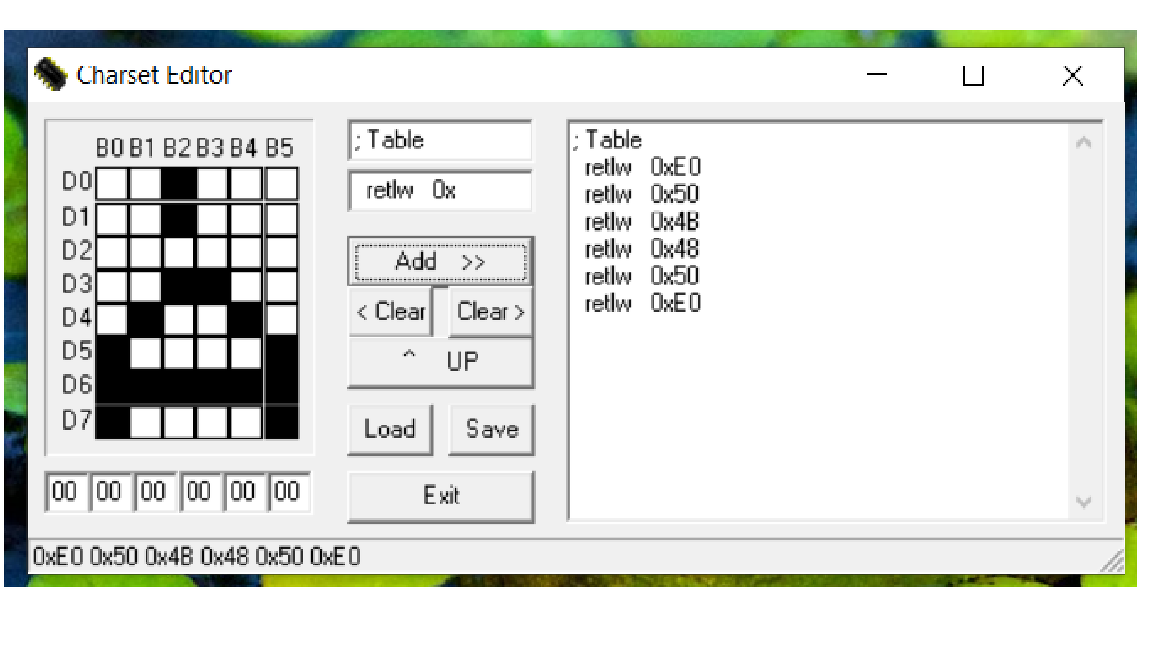

Itt van egy karakter szerkesztő, én ezt használom, ha egyedi karakter kell.
Megrajzolod a karaktert a rasztermezőbe, és alul megkapod a hozzá tartozó hexa értéket,
amit be kell másolni arra a helyre, amelyík karaktert cserélni akarod.
Működik visszafelé is, ha hexa értéket írsz be, megkapod a karaktert.
Ha hexa értéket írsz be, akkor az "UP" gombbal rajzolja ki az ábrát.
*.exe fájlt nem enged feltölteni, úgyhogy csak át kell nevezni a kiterjesztést...
(#) Jonni válasza Régi motoros hozzászólására (») Feb 9, 2022 1 /
Átjött a karakter szerkesztőd de itt 6 sorba kéri hexa kódokat , akkor mi az a maradék egy sor?
A hozzászólás módosítva: Feb 9, 2022
(#) sdrlab válasza Jonni hozzászólására (») Feb 9, 2022 /
Neked 5x7-es kell, ez pedig max 6x8-as méretet kezel... Ne töltsd ki teljesen!
(#) Jonni válasza sdrlab hozzászólására (») Feb 9, 2022 1 /
Vannak itt a pixelek közt elválasztó sávok de ha az között maradok akkor meg 6x5 jön ki. Felülről kimarad 1 sor , alulról is , és jobbról is
(#) Jonni válasza Jonni hozzászólására (») Feb 9, 2022 1 /
Csak 6x5 pixelnél is 6 sorba írja a kódot
Elhagyod a 6. sort! Na bumm... ))

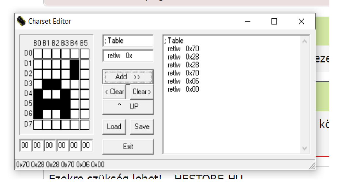

(#) Régi motoros válasza Jonni hozzászólására (») Feb 9, 2022 /
A D0 sor a több sorba írt szöveg közötti térköz, D1-D6 maga a karakterkép, D7 pedig az aláhúzás.
A B0-B4 oszlopok a karakterkép, a B7 a betűk közötti térköz, ami ahhoz kell, hogy a széles betűk ne érjenek egymáshoz, pl: m, M, w, W stb.
Természetesen ha olyan jelet akarsz kirajzolni, ami egybe ér, de nem fér ki egy karakterkép raszterre, rajzolhatsz többet is egymás mellé, vagy akár egymás alá is. Ilyenkor felhasználhatod a D0, D7 sorokat, és B7 oszlopot is. Ekkor több karaktert felhasználva készíthetsz magadnak akár egyedi grafikát,
vagy keretet is. Pl egy 4x4 karakter négyzetbe egyedi jelet, logo -t, bmp raszterképet, bármit...
„Épp ezért érdemes ötösével csoportosítani őket,”
A karakter szerkesztő 6 sorba ír. Akkor itt hogy jön ki a matek?
Mivel a B6 oszlopot nem használja egy karakter sem, gondolom a hozzá tartozó hexa kód is el van hagyva. Ha azt az oszlopot is használni akarod, akkor abba a sorba hat hexa kód kell gondolom.
Bár ez csak feltételezés, én még nem próbáltam, ha van kedved próbáld ki...
Van kedvem kipróbálni ... (de már kezdem a hajamat tépni)
