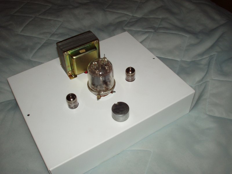

Készül a füles végfok. Még nem alakult ki, hogy hová kerüljön a bekapcs. gomb, és a jack csatlakozó, illetve a végleges szín a sasszinak. A keret reményeim szerint fa lesz, de csak a két oldalán.

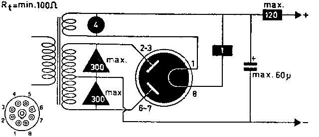

Van nekem egy Tunsgram AZ 21-es egyenirányítócsövem. Az adatlapján (ha lehet annak nevezni, csak egy kép van a bekötésről, és a lábkiosztásról a Radiomuseum-on) két dolog értelmezésében kéne segíteni. Egyik az, hogy megvan adva puffernek max. 60uF. Az nem lenne gond, ha a következő összeállítást alkalmaznám: trafó->AZ 21->60u alatti elko->fénycsőfojtó->többi puffer és táp? Másik gond az, hogy böngészgettem kapcsolásokat ahol AZ 21-et használtak egyenirányításra és két megoldással találkoztam. Egyik, hogy a fűtéskörből lett kivezetve a tápfesz., másik az hogy egy külön lábról vették le (bár a rajzjelén is a fűtésről vették le, majd linkelem). Melyiket alkalmazzam? Mivel nem találtam adatlapot, meg google se segített sokat még arra lennék kíváncsi, ha 225v-ot adok a dióda anódjaira, hogy kell kiszámítani a pufferelt feszültséget? Halottam olyat, hogy itt nem játszik a gyökkettő... És egy esti elméleti kérdés: Ugye a csöves erősítőket rövidre is lehet zárni, de a szakadás (terheletlen állapot) nem megengedhető üzemi állapot (csöves diódáknál is így van?). Ennek valaki meg tudja magyarázni a pontos okát? Üdv és kössz előre a válaszokat...

Nomeg a bal alsó sarokban egy görbesereg, ami a kimenő egyenfeszültséget mutatja különböző terhelőáramok, és transzformátorfeszültségek függvényében. Azért ez az info nem kevés.
Ehhez a csőhöz 32 +32 µF -os kondi dukál (60 uF), a két pozitív közé kötve a fojtót. A második szűrőkondi értékét csak akkor növelheted, ha ellenállásos szűrést is alkalmazol, a bekapcsolási tranziens áramok korlátozása miatt. A fűtésnek azért van három kivezetése, mert ha nagyobb áramot (max 120 mA) veszel ki, akkor a fűtőszálat szimmetrikusan kell terhelni, ezért ilyenkor az 5 lábra kell az elvezetést kötni, így a fűtésből származó brumm is kisebb. Arra még figyelni kell, hogy a trafó 230 V -os tekercsének (mind a kettőnek külön) az egyenáramú ellenállásának 100 ohmnál nagyobbnak kell lennie. Egyébként itt is játszik az 1.41 -es szorzó (csúcsfeszültség), csak ebből le kell vonni a terhelőáram okozta veszteségeket, ami a csöves egyenirányítóknál a cső belső ellenállása miatt elég nagy, elérheti a 20 - 30 V -ot is.
Sajnos nem vagyok regisztrálva oda (ha jól értelmeztem meghívós meg fizetős), Google képkeresőben meg sehol semmilyen görbe...

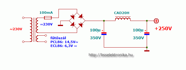

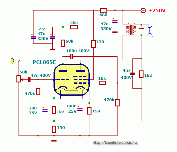

Igazából a sokak által megépített djhans féle vagy az elektroncso.hu-s PCL 86 SE-t szeretném megépíteni, ott a graetz után C-L-C tag van, ezt kéne (ha lehet) átalakítani.. A trafó már megvan, de műszer nincs kéznél pillanatnyilag. Eredetileg egy régi csöves rádióból származik, 4v-os ág is van rajta külön a csöveknek (ezért az AZ21-et választottam), van rá esély akkor hogy jó lesz? Ha rendes méretben föltudod tenni a grafikont vagy egy adatlapot sokat segítene. Ha nem, akkor legalább a 2x225V-os anódfeszültséghez tartozó értékeket.Szerk: Mellékletbe föltettem a kapcsolásokat. Meg akkor van nekem 2db. csöves tv-ből bontott MM-es 350V-os kondim...Az van ráírva hogy 220u/110u/22u (most fejből írom, de kb. ennyi). Mindegyikhez van egy szimbólum (négyszög-háromszög-kör), és a csatlakozókon (3db) is az alján. Naszóval akkor ha nekem mondjuk 220µF kell akkor hogy kell összekötni a 3 kivezetést? Négyszög az egyik fegyverzet, és Kör+Háromszög összeforrasztva alkotja a másikat?

Igen, fizetős, de azon az oldalon is rajta van, amit a gugli felhoz, igaz elég kis méretben, de azért látható.Bővebben: Link Ha a hálózati trafódon van 4 V, akkor nagyon valószínű, hogy jó lesz. A két elkó, amit használhatsz ezesetben 32 +32 µF lehet az előzőkben leírtak miatt, a félvezetős egyenirányítás 100 + 100 µF -jával szemben. A kb. 25 - 26 mA fogyasztásnál ennek elégnek kell lennie. A meghajtó fokozat 47 kohm utáni szűrőkondi már maradhat. A másik rajz szerint ugyan 47 µF ok vannak, de a végcső mellett (felett) is van egy, ami már sok.

Csak találtam egy pdf-et ahol rendes méretben vannak a grafikonok. Ha 50-80mA-el számolok kb 30-40V is eshet a csövön. Ekkora csökkenéskor ki kell cserélni az ellenállásokat már, vagy rendben lesz egyelőre így is?

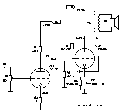

Én két oldalt szeretnék építeni, szóval az a 25-26mA nem tudom hogy alakul, adatlapon 39+1.2mA van megadva (pentóda-trióda). Ezesetben a 32µF-től mennyiben térhetek el felfelé vagy lefelé? Fémházas MM kondiból van most 1.2u, van egy 22u, és 2db 3 féle fegyverzetű kondi (220/100/47). Ezek 350V-ot bírnak mind, ezeket használnám igazából... AZ21->22µF->fojtó->csatornák szétválasztása->csatornánként 47uF? Lehet késő van de valami nem stimmel nekem az elektroncso-s vázlattal. Ha ohm törvénnyel számolok, akkor 275V-37V=238V. Az ellenálláson 37 volt esik, az ellenállás meg 47kohm (47000ohm). I=U/R, kb 0.78A jött ki ami elég fura...
