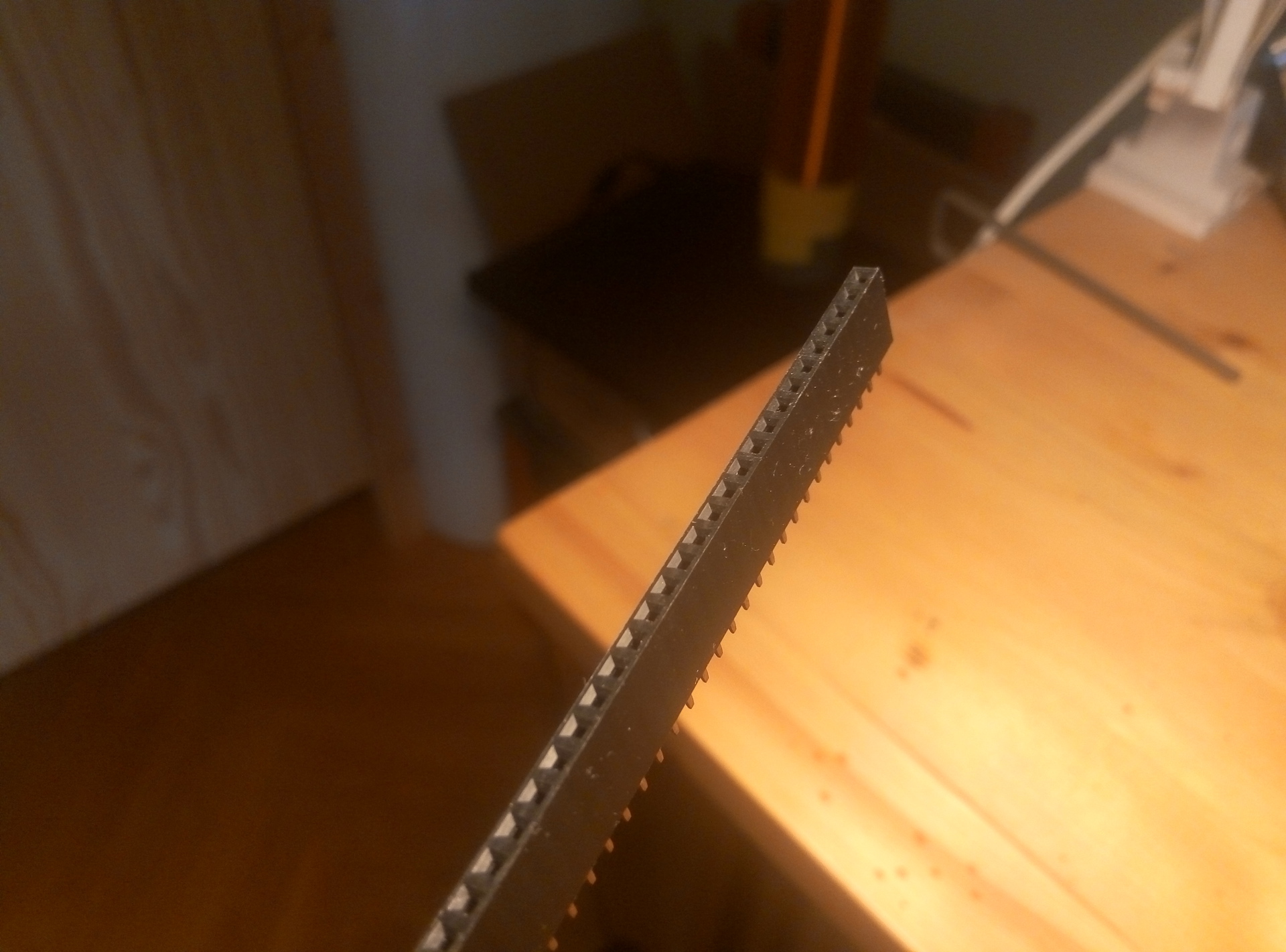

(#) Ráx Aladár hozzászólása Okt 5, 2019 /
Helló mindenki! Nemrég kezdtem az elektronikát, mint hobbit, de ezt az alkatrészt nem tudom hogy kell normálisan levágni. Érdekelne ti hogyan oldjátok meg.
(#) pucuka válasza Ráx Aladár hozzászólására (») Okt 5, 2019 / 1
A végén egy érintkező tönkre fog menni. Na bumm, ha az a leeső részen marad. A megmaradt véget pedig lereszeled, hogy szép legyen.
A hozzászólás módosítva: Okt 5, 2019

(#) Teaway válasza Ráx Aladár hozzászólására (») Okt 5, 2019 / 2
Ha pl. 6 lábas kell, akkor a 7. lábat fogóval kihúzod, és az így képződő üres helyen vágsz.

(#) Chipmunk1960 válasza Teaway hozzászólására (») Okt 6, 2019 /
Én csak simán átvágom fogóval a +1 nél, ki fog esni a láb!

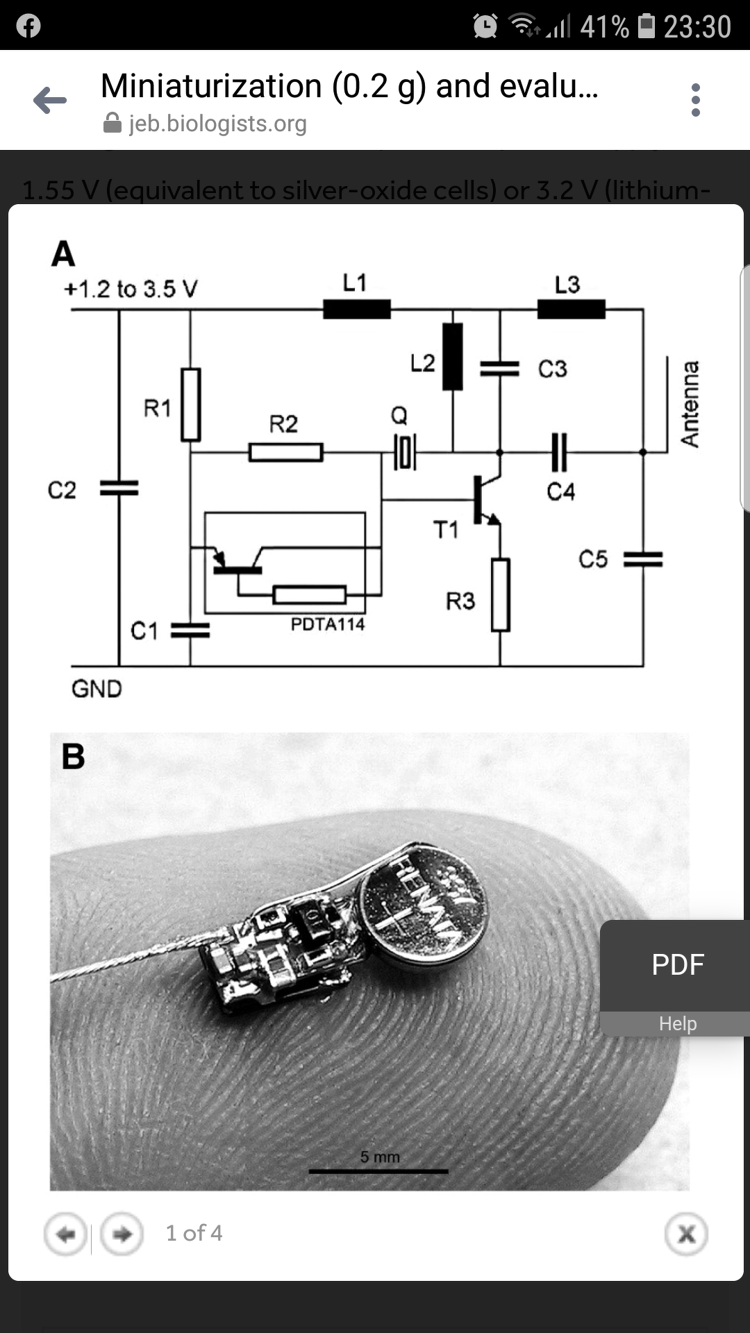

(#) csaba987x hozzászólása Okt 6, 2019 /
Sziasztok ismét a jeladóm témakörében kérdeznék. Elkészítettem egy próbapanelt és tökéletesen működik 48 MHz s kristály 144.012 en. 2 másodpercenként pulzálva. Viszont a hatóköre csak 40 méter a fogyasztása nagyon kicsi. Mit kellene változtassak hogy növeni tudjam a hatókört a fogyasztás rovására köszönöm

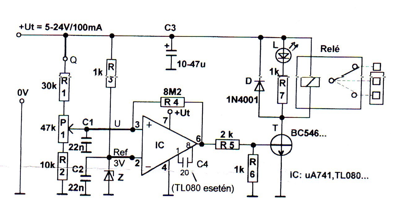

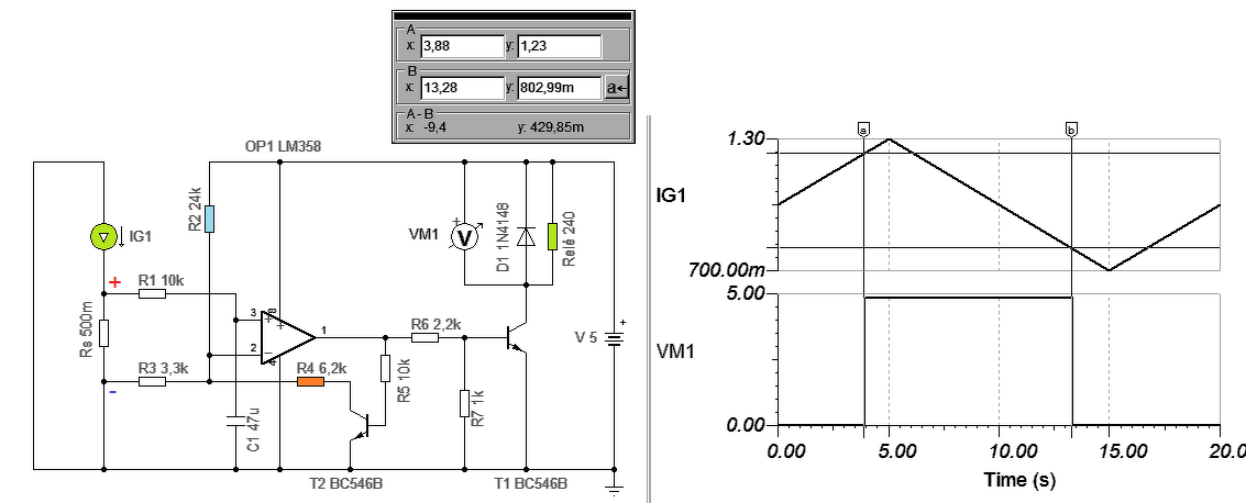

(#) balint730 válasza proli007 hozzászólására (») Okt 6, 2019 /
Értem. Az alábbi kapcsolást egy stab IC-vel táplálok mondjuk 5V-al a relé szintén 5V-os. A relére értelem szerüen rákapcsolom a fogyasztót másik pólusára a műterhelést, a "bemenetére" pedig egy mérőellenállást gondoltam ami fél ohm körüli. Ezt az ellenállást hogyan tudnám a R1-P1-R2 helyére beilleszteni, hogy a kapcsolás működjön? Tudom, hogy sokmindentől függ az egész de én csak arra vagyok kiváncsi, hogy melyik ellenállásokkal milyen paramétert tudok módosítani.
Ha pl 0.5ohm a mérőellenállás akkor 1A körül kellene ki és bekapcsolnia. Tehát 0.4V-ra ki és 0.6V-ra be. Ezt a 0.2V-os hiszterézist mivel tudnám belőni, illetve ezzel az elgondolással működni fog?

(#) proli007 válasza balint730 hozzászólására (») Okt 6, 2019 /
Ez nem egészen így működik. Nem használhatod a mellékelt Ic-ket, mert azok bementi feszültsége nem közelítheti meg a negatív tápot csak maximum 1V-ra. Tehát pld. LM358-at kell használni.
A Referencia feszültséget az R3-on kel beállítani. Nulla bementi áram esetén az R2-vel az R3-on 600mV-ot állítasz be. Aztán a a bementi áram meghaladta a komparálási szintet (bebillent a relé) akkor az R4 értékével az R3-on a 400mV-ot. Tekintve hogy itt nem szükséges túl pontos áramokat beállítani, a refrencia a tápból van leosztva. Az R1 és C1 szűrése, azt az időt hidalja át, míg a táp a SteUp-ról átvált a műterhelésre. (Ez kb 5..20ms. lesz)

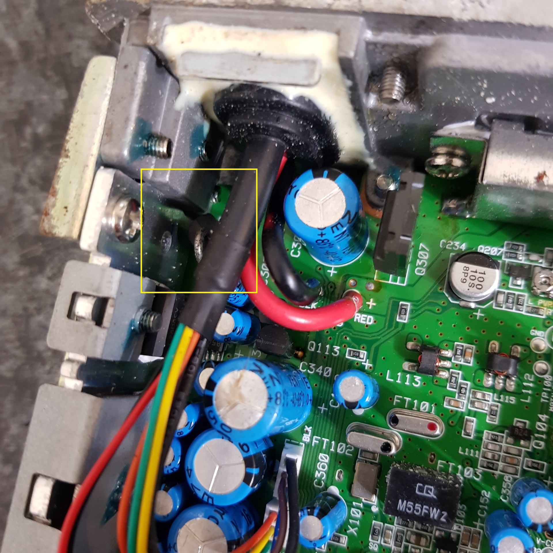

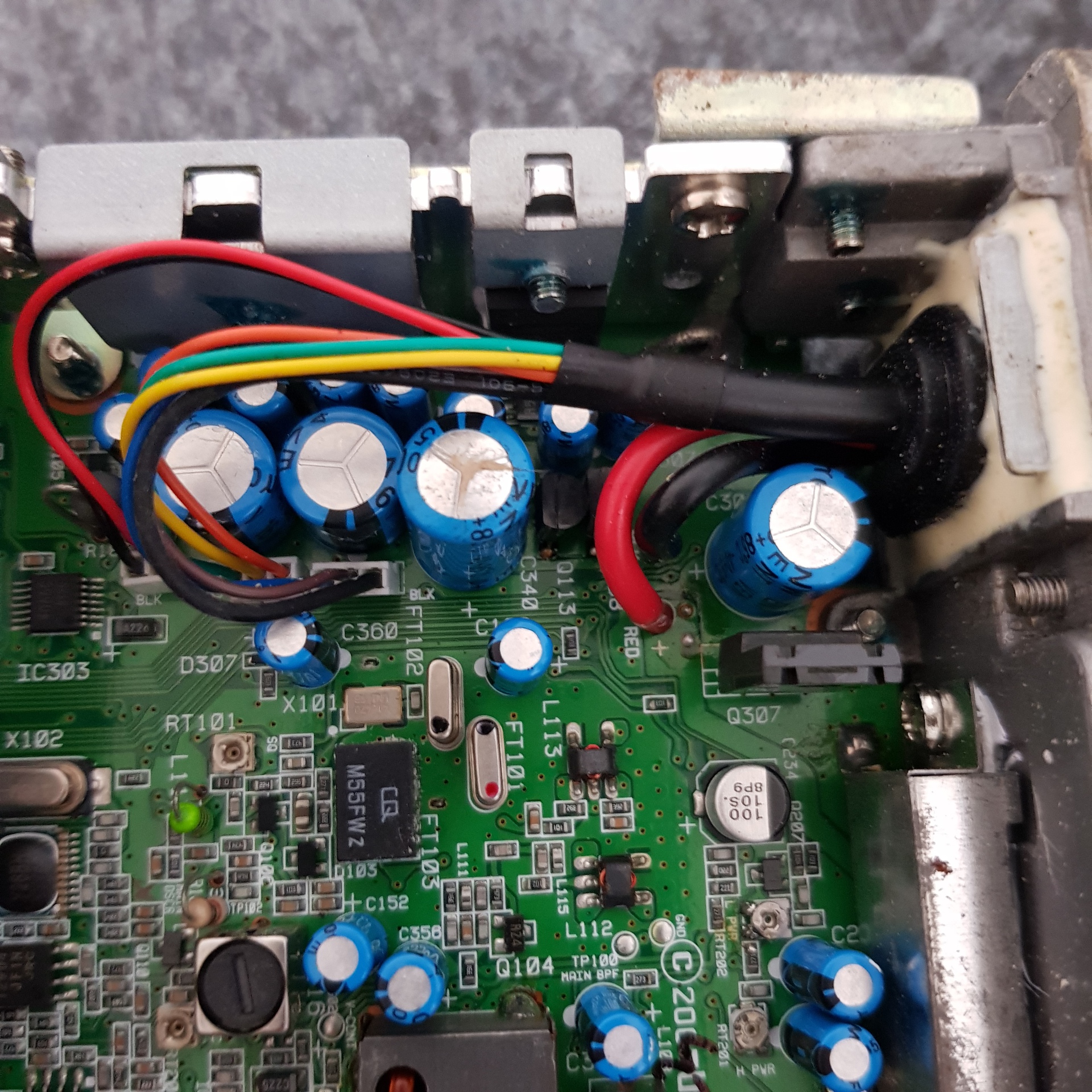

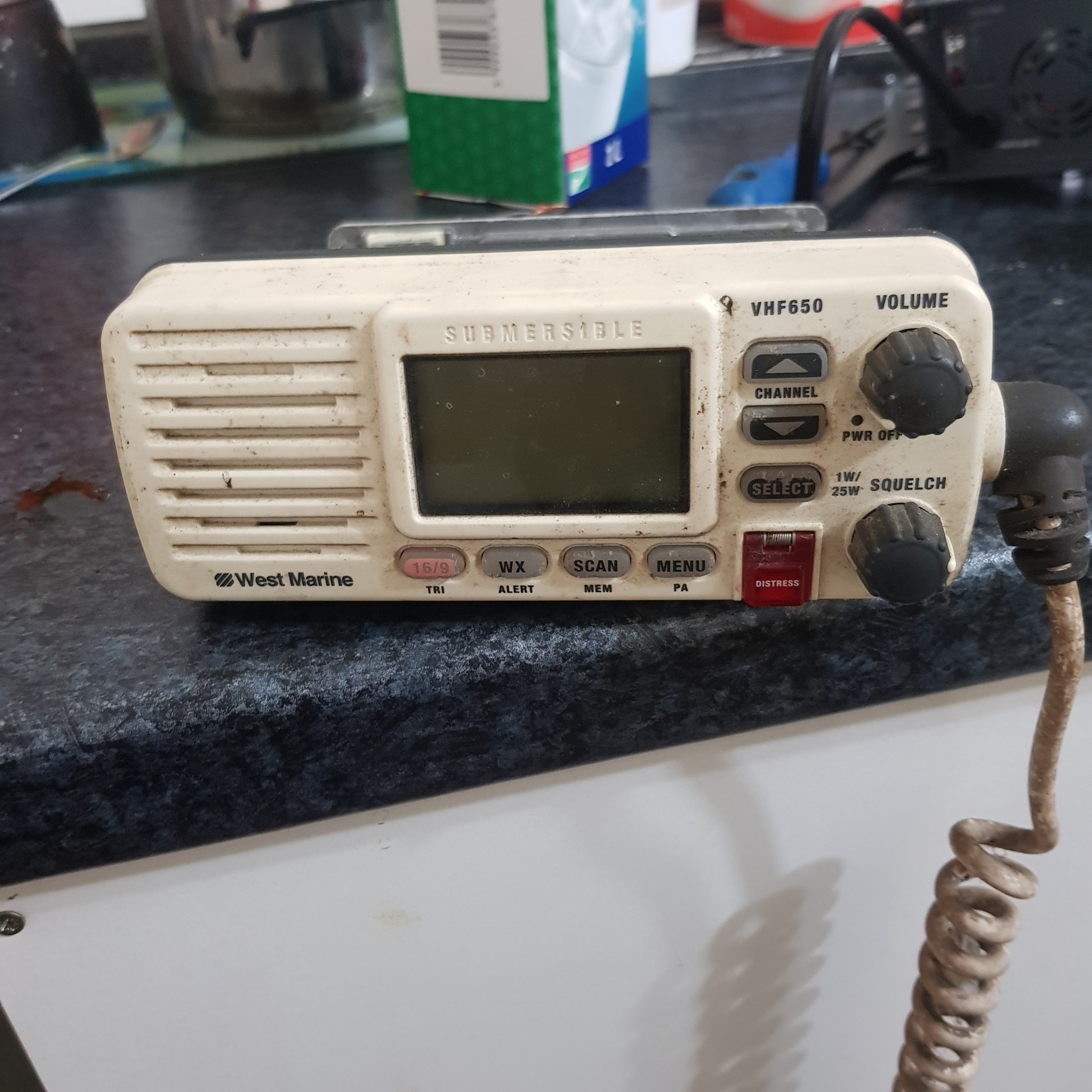

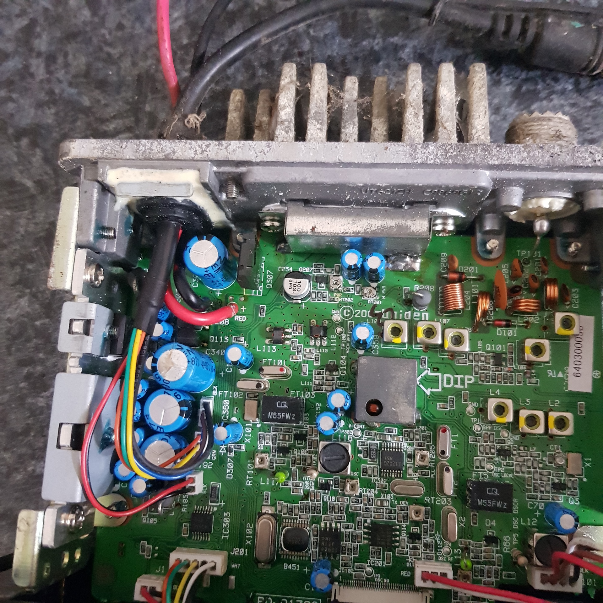

(#) Mukee hozzászólása Okt 8, 2019 /
Sziasztok! Az alábbi egységet sikerült fordított táppal bekötni, a kérdés az lenne, hogy lehetséges a javítása? Konkrétabban "csak táp egység rész sérült"? A látott alkatrészek alapján, Talán, a kondi vagy a tranzisztor, megvédte a többi egységet?
(#) martin66789 válasza Mukee hozzászólására (») Okt 8, 2019 /
A C340 kondi biztosan rossz mert látszik hogy fel lett fújódva és ki is folyt.
(#) Mukee válasza martin66789 hozzászólására (») Okt 8, 2019 /
Igen. Azt én is néztem, szerintem, de csak szerintem. az már régebben is olyan volt.

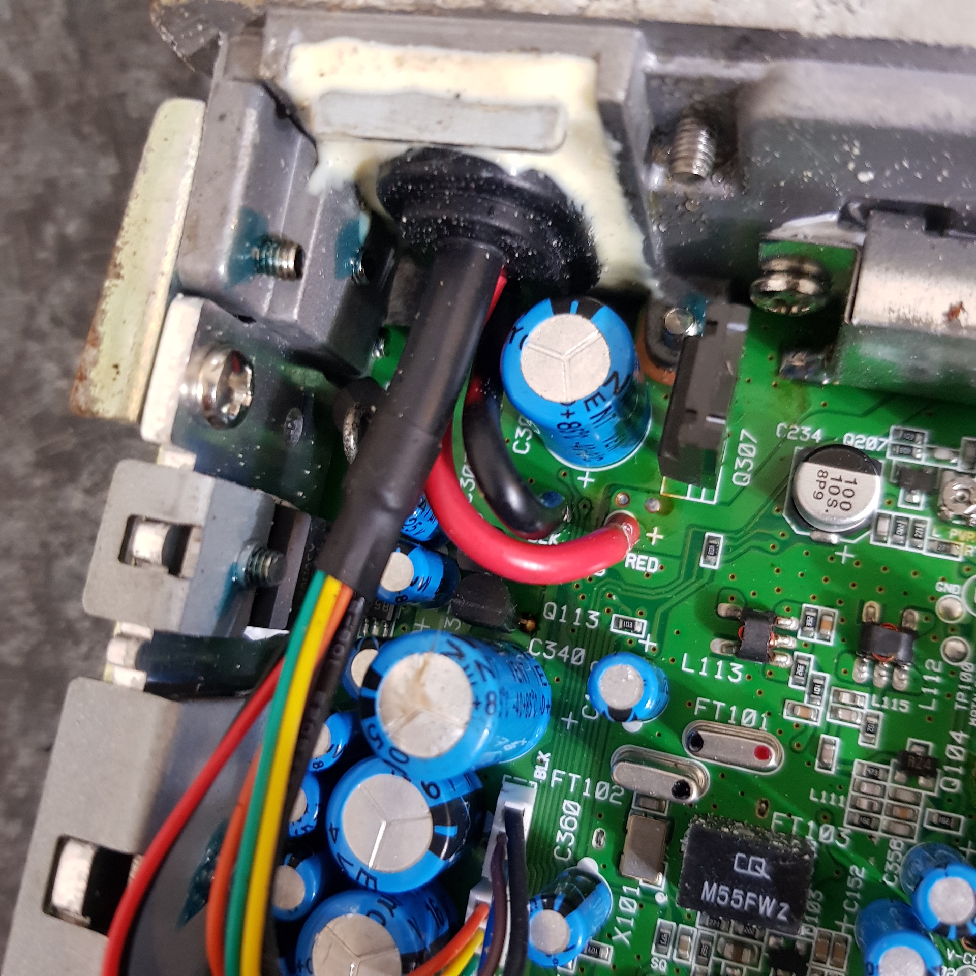

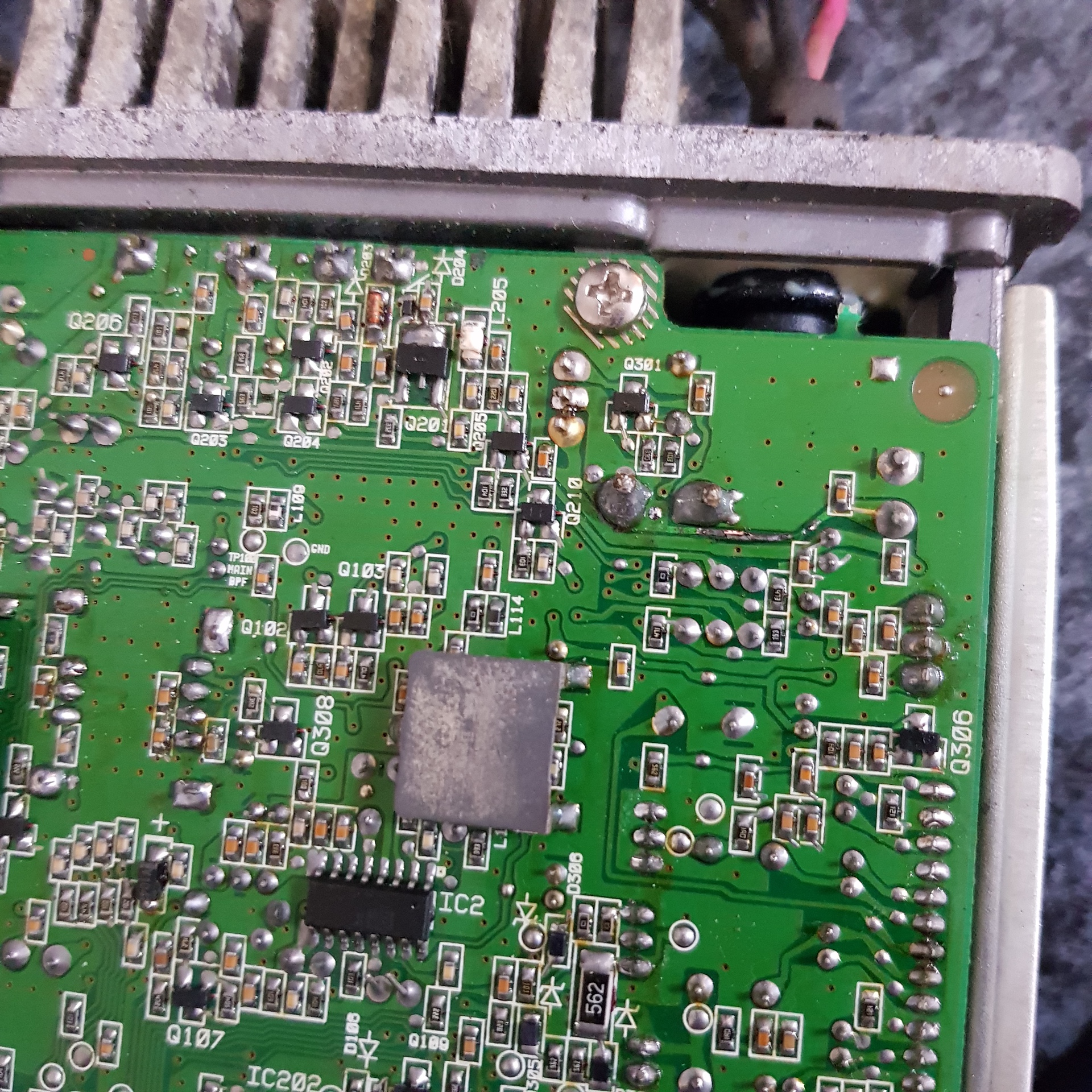

3 as képen látszik, hogy a pozitív kábelon kapott negatív táp, megszakította az áramkört a nyákon.
A hozzászólás módosítva: Okt 8, 2019
(#) kendre256 válasza Mukee hozzászólására (») Okt 8, 2019 / 1
A rádiókban a fordított és nagyobb tápfeszültség ellen vagy egy jó masszív fordított dióda, vagy egy szupresszor dióda adja a védelmet egy biztosítékkal együtt. A dióda (vagy a szupresszor dióda) a táp bemeneti kapcsaira párhuzamosan kötve szokott lenni. Fordított táp esetén a diódán (vagy nagyobb tápfeszültség esetén a szupresszor diódán) nagy áram folyik addig, amíg a biztosíték ki nem olvad. Meg kellene nézni a panelt alaposan, hogy van-e ilyesmi benne. Biztosíték nélkül, vagy nagyobb biztosíték esetén a fordított táp ilyenkor akár zárlatba is viheti a diódát. Ezt kellene körüljárni.
Ha nem raktak bele ilyen (a rádió értékéhez képest filléres) védelmet, akkor a fordított táp akármilyen súlyos károkat is okozhatott, amit már nem lehet egyszerű eszközökkel megkeresni, illetve javítani.
(#) Mukee válasza kendre256 hozzászólására (») Okt 8, 2019 /
Dióda nincs.... Tranzisztor van a táp + ágán. Biztosíték van.
(#) Mukee válasza kendre256 hozzászólására (») Okt 9, 2019 /
Smd alkatrész is lehet? Szupresszor diódára gondoltam.
(#) (Felhasználó 1947) válasza Mukee hozzászólására (») Okt 10, 2019 / 1
A fordított polaritás ellen védő dióda benne van, a fotódon jelöltem egy sárga négyzettel.
(A szakadt vezetősáv is oda csatlakozik, ha a forrasztási oldalon megnézed.))
Mérd meg, ha zárlatos cseréld.Ha a szakadt trace-t, vezetősávot pótolod/javítod, van esély hogy elindul.
Bizti legyen a + ágban,és először labortápról próbáld, aktív áramkorláttal.
(Kezdd mondjuk 200mA-rel, innen mehetsz felfelé)
Hasonlóan épülnek fel a korabeli amatőr rádiók is, ezeket sikerrel javítottam ilyen szakszerűtlen bekötések okozta hibák után.
