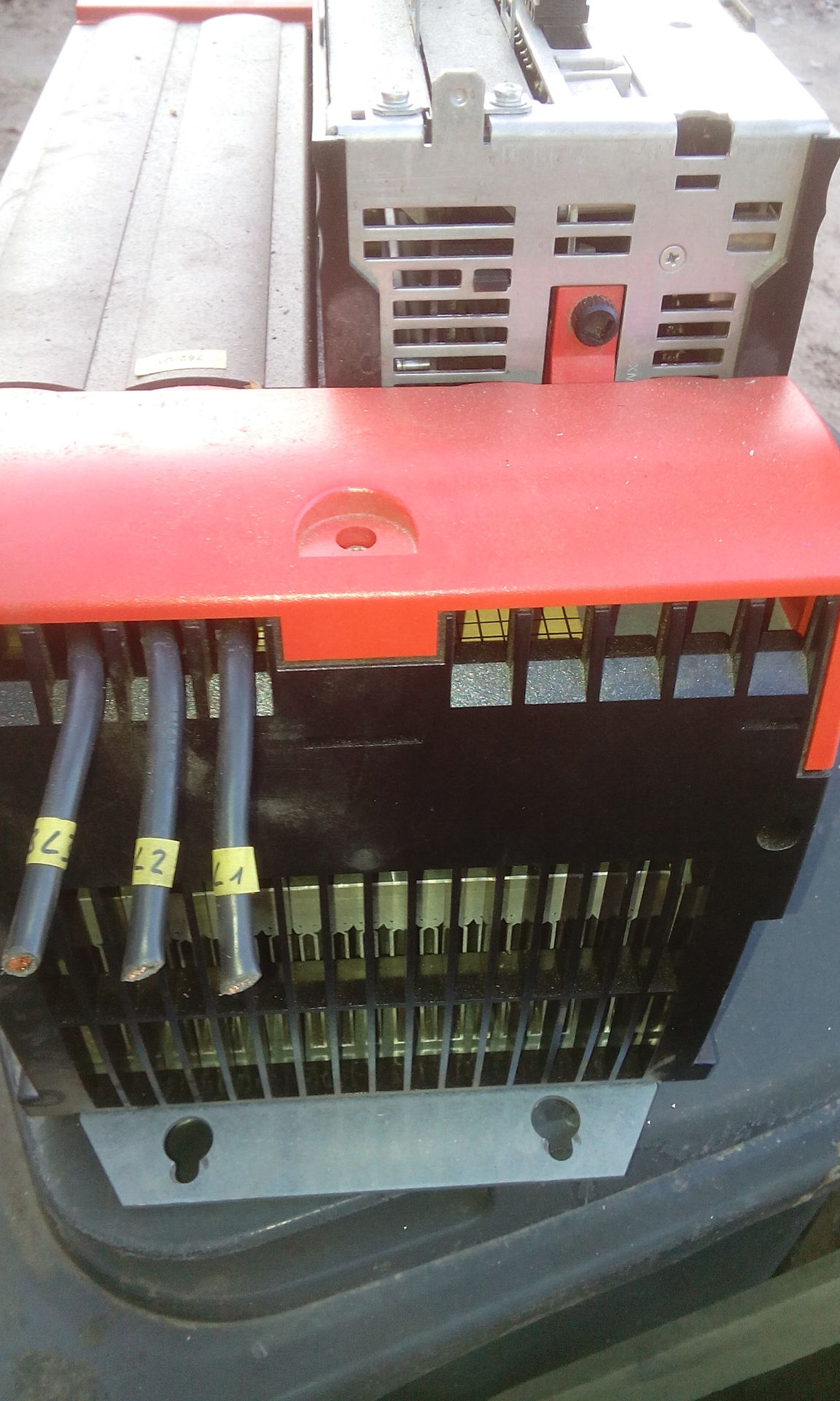

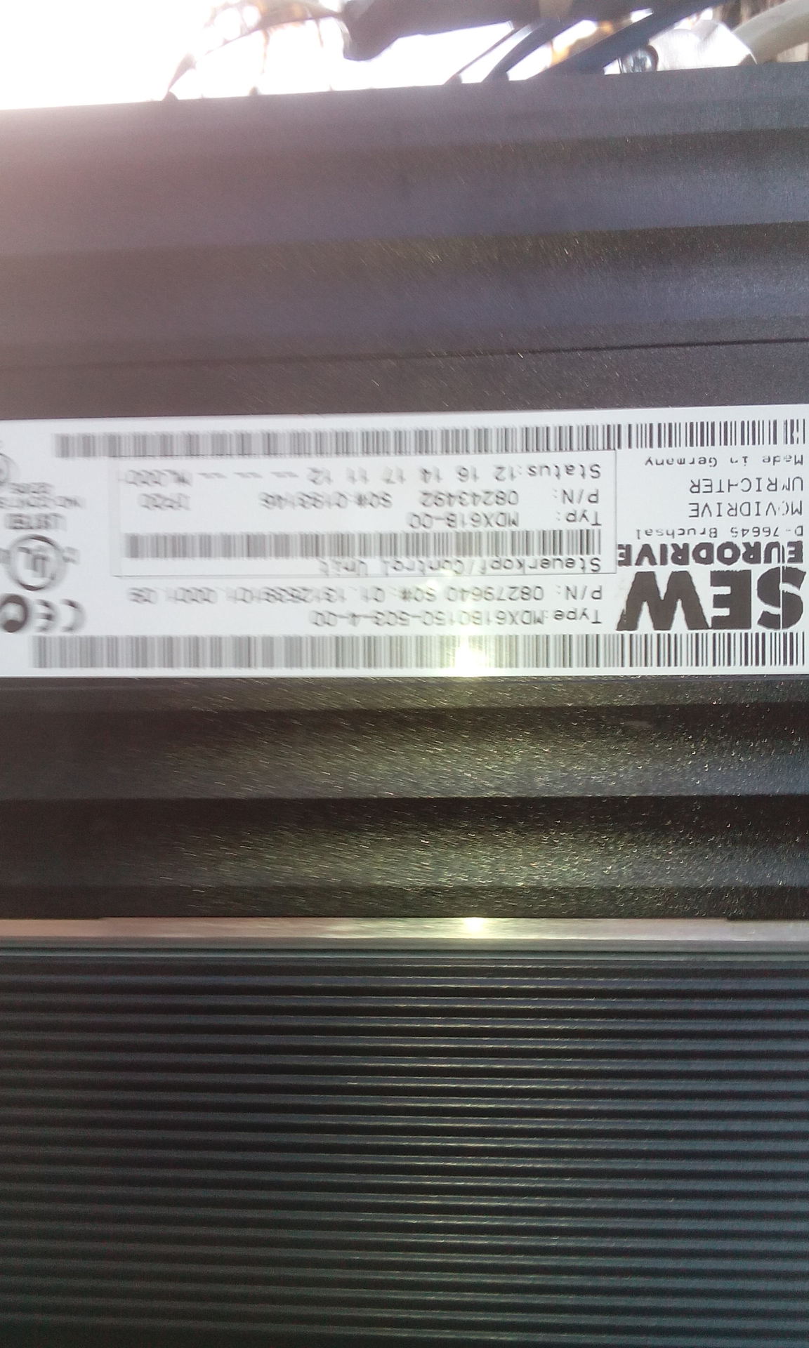

Üdv! SEW típusú frekvencia váltót ismeri valaki? Egy ismerősöm birtokába jutott egy. Teszek fel képeket, a bekötésére és a beüzemelésére lenék kíváncsi.
(#) naptukor válasza Horvath65 hozzászólására (») Jan 24, 2019 / 1
Ez egy MDX61B talán szervóhajtás. Az opcióktól függ hogy mezei frekiváltóként használható vagy szervóként.
Én most nem fogom kibogarászni a típusjelből. De úgy látom van benne encoder kártya is.
Nálunk sok ilyen üzemel szinkronmotorokkal. Úgyhogy már csak szinkronmotort kell szerezned hozzá
No jó, nem, elvileg működik aszinkron motorral is.
Bekötés beüzemelés megtudható a netről. Nagyon sok leírás van hozzá!
Javaslom a SEW web oldalát kutakodáshoz!

Helló! Nem az én tulajdonom, csak megkértek, hogy ellenőrizem le, hogy működik-e. Csak járatlan vagyok ezen a téren és nem szeretném elrontani. Az illető is valahonnan kukázta így semmi előéleti ismeret. Tudnál tanácsot adni, hogyan lehet életre kelteni? Csak annyira, hogy működőképes-e. Sok időm nem volt tüzetesen szemügyre venni, de ha tudnál segíteni, hogy mire figyeljek, megköszönném. A web oldalán voltam és nekem egy kissé magas. Köszönöm, hogy idáig is segítettél. Szép napot!
(#) naptukor válasza Horvath65 hozzászólására (») Jan 25, 2019 / 2
Adj neki feszültséget (3 fázis 400V).
Ebből annyit tudsz meg, hogy elpukkan vagy nem. Illetve ad-e életjelet (LED kijelző világít vagy nem).
Ha ez ok, akkor a további próbákhoz sajnos pontosan ismerni kell hogyan van paraméterezve, és hogy milyen opciós kártyák vannak benne.
A paraméterekhez pl. egy ilyen DBG60B-01 kezelő konzollal férhetsz hozzá:
Vagy a Motion studió szoftverrel (SEW-től letölthető) de kell hozzá egy USB11A USB-RS485 konverter.
Továbbá ha úgy van beállítva hogy IPOS program is fut rajta, akkor csak úgy tudod kipróbálni hogy vagy átparaméterezed a fenti eszközökkel, vagy összeállítod azt a környezetet a számára amiben eredetileg működött.
Ez lényegében annyit tesz, hogy rákötsz egy megfelelő teljesítményű szervó motort ami a készülékbe illesztett encoder kártyának megfelelő encodert tartalmaz.
Így már a kezelő konzollal vagy a Motion studióval meg tudod forgatni a motort és akkor kiderül hogy jó vagy nem.

Köszönöm a válaszodat. Amiket felsoroltál nincs a kezemben és a fejemben sincs a megfelelő tudás. A bekötési oldal az ahol a földelő vezetékek is be vannak kötve? Leszedem a felesleges vezetékeket, csatikat és ide kössem a 3~? Ha mutat valami élet jelet az jó? A készülék nincs a kezemben, csak két hét múlva kerülök a közelébe. Ahonnan ez lett kukázva, volt egy kisebb teljesítményű is az úgy tudom szépen teszi a dolgát. De majd ezt is szemügyre veszem. Még egyszer köszönöm a segítségedet.
(#) naptukor válasza Horvath65 hozzászólására (») Jan 28, 2019 / 1
Említettem, hogy a neten rengeteg, bőséges doksit találsz hozzá!
Meg kell nézni és annak megfelelően bekötni!
MDX60B/61B operating instructions
Az 58- 60. oldalon találod a kivezetések bekötését.
Az X1 csatlakozó L1, L2, L3 pontjára kell neki a betáp (lásd a doksit)!
Földelő csatlakozó a motor felől is van. Oda ne adj neki betápot!
Megnéztem. MDX61B0150-503-4-00
Ez annyit tesz, hogy:
- Opciókat lehet bele szerelni utólag
- 15kW
- AC 380-500V
- Nincs benne RFI szűrő
- 3 fázisú
- Van benne fék chopper
- Standard típus
(a fent linkelt doksi 12. oldala)
Talán nem lesz vele annyira nehéz dolgod ha kiveszed belőle az opciós kártyát (DEH) elindul egy normál aszinkron motorral.
De ha nem tudod paraméterezni akkor meg leszel lőve.

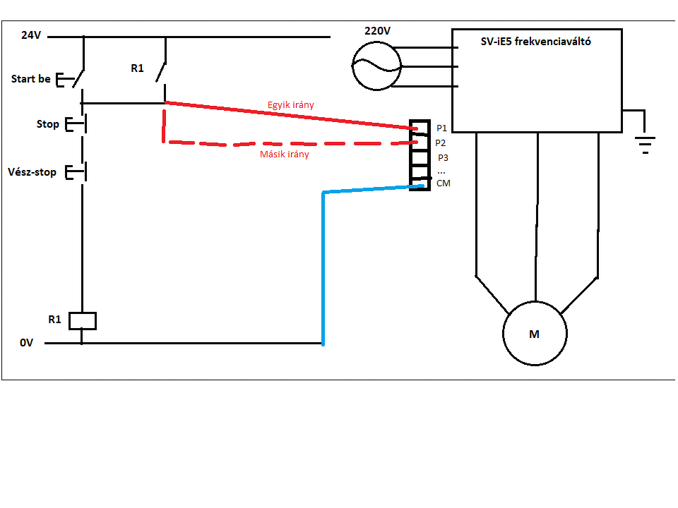

SV-iE5 frekvenciaváltóm van, erre a motort rákötni rátudom, azt nem tudom, hogy ilyenkor a vész Stop-ot is ide kell kötnöm valahogyan a motor és frekvenciaváltó közé vagy azt is elég a vezérléshez? a vész-Stop,Stop bontóérintkezős nyomógomb, startgomb záróérintkezős.
Kép a bekötésemről
Eddig jutottam, innentől nemvagyok biztos, hogy hogyan kellene bekötnöm. Illetve, hogy így jó-e az eddigi bekötés/kell-e valamit benne javítani, gondolok itt a vész-Stopra, jó helyen van-e, biztonságos-e.
(#) Orbán József válasza Fortitude hozzászólására (») Jan 31, 2019 /
A frekiváltók leírásában, ajánlásáiban szokott lenni vészleállító gomb bekötésre, programozására.
A frekiváltó meghibásodását nem számítva ha a beállítás ellenőrzött leállításra van programozva, akkor a gépkönyv szerinti vészleállító bemenete a frekiváltót hibaüzenettel leállítja és nem is engedi a hibatörlés előtt újraindulni.
A programban szereplő leállítás biztonságot ad a gép egyébként szabadkifutása szerinti bajok megelőzésére.
(#) usane válasza Fortitude hozzászólására (») Jan 31, 2019 /
Ott van a 17-20. oldalon a leírásában. Gondolom a 24V a rajzodon az egy külső tápegység.A kérdés, hogy egypólusú reléd van vagy több. Ha egypólusú akkor a 20. oldalon a using external power szerinti ábra alapján kell eljárnod. Ha többpólusú akkor lehet az internal és az external szerint is kötni, rajtad múlik. Maradjunk az externalnal, azt egyszerűbb elmagyarázni. Az ábrád alapján a start és a stop gomb közötti csomópontot kell a P1 bemenetre kötni, vagy a P2-re ha másik irányba kell forogjon. A tápod negatív pontját pedig a CM bemenettel kell összekötni. Csatoltam egy gyors skiccet. A leírásban szereplő kapcsolóról se feledkezz meg.
A vészleállítóval kapcsolatban továbbra is kérdés milyen gép és mi a követelmény. Vagy figyelembe veszed amit Orbán Jószef írt előttem, akkor viszont a bontó érintkezős vész stop nem jó, vagy ha nincs ilyen követelmény csak kell egy jó helyen elhelyezett stop akkor jó ott ahol van, viszont ekkor leállásnál figyelembe kell venni a beállított kifutást (RAMP).
Szerk. Közben eszembe jutott, nem biztos, hogy az egypólusú relé működőképes. Nem ismerem ez a frekiváltót, nem biztos, hogy tolerálja ha a bemenetei 0-ra vannak húzva a relé kikapcsolt állapotában, bár valószínűleg nem gond.

Van ennek egy angol manualja, ott minden emlitett funkciodhoz van opcio. Tanulmanyozd at! Nem kell mindenfele nyomogomb meg magneskapcsolo...
Bekot, paramererez, hasznal, orul.
(#) naptukor válasza Fortitude hozzászólására (») Feb 2, 2019 /
Vészleállítást soha nem szabad a standard start/stop vezérlő bemenetre bízni.
Ha szabályos vészleállítást akarsz ami megfelel a munkabiztonsági előírásoknak, akkor csak olyan megoldás jöhet szóba, hogy a frekvenciaváltó safety stop bemenetére kötöd a vészleállítást, ha van neki olyan. Csak mert az olcsóbb/egyszerűbb típusokon nincs safety stop bemenet.
Ezeknél a vészleállítás csak a frekvenciaváltó energiaellátásának megszakításával vagy a motor áramkör mágneskapcsolós megszakításával jöhet szóba.
Ha a szabad kifutású (freewheel) megállítás valamilyen okból nem biztonságos, akkor további intézkedések szükségesek (pl. elektromechanikus fék alkalmazása).
