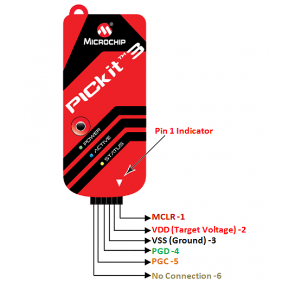

(#) pajesz66 hozzászólása Máj 11, 2022 /
Segítséget szeretnék kérni:
Adott egy szériában gyártott termék, (nem írhatom le hogy ez mi) amiben a controller szerepét egy PIC18F26K22 tölti be.
Mikor ebből egy hibás darab visszaérkezik garanciában, össze kellene hasonlítanom a rossz példányon található adatot, egy jó darab adatával.
A kérdés, hogyan tudnám letölteni a PIC-ről a rajt lévő adatot? (lehetőleg az áramkör megbontása nélkül)
Mi az ami kell ehhez? Egy PICKit3 programozó elvileg elérhető, de még nem használtam.
El tudná valaki magyarázni a pontos módszert?
És végezetül: PIC-ek terém teljesen "kopasz" vagyok.... Atmegát, és STM-et már programozgattam, készítettem néhány áramkört, de PIC-el még nem, így nem ártana a szájbarágás...
A hozzászólás módosítva: Máj 11, 2022
(#) Bakman válasza pajesz66 hozzászólására (») Máj 11, 2022 /
Az áramkörtől függ, hogy ki lehet-e egyáltalán olvasni belőle az adatot úgy, hogy nem forrasztod ki a helyéről, anélkül csak annyit lehet mondani, talán megoldható. A második kérdés az, hogy a kódvédelem be van-e kapcsolva arra a területre, amelyikre kíváncsi vagy. Ha igen, akkor kár is kiforrasztani, nem lehet kiolvasni belőle az adatokat.
(#) pajesz66 válasza Bakman hozzászólására (») Máj 11, 2022 /
Mindenképpen kipróbálnám... A fent említett PICKit3 alkalmas lehet a feladatra? A kódvédelem biztosan nincs bekapcsolva, a gyártási folyamatban közvetlen a felhasználás előtt is kell beleírni az epromba...
Elsődlegesen nem a PIC-en futó program érdekelne, hanem az eprom tartalom....
A kódvédelem a kiolvasást gátolja meg, ettől függetlenül írni lehet a PIC-be.
Mellékletben a bekötés. PICKit 3-mat az MPLAB nevű program kezeli.
Köszi! én is pont most nézegetek egy régebbi leírást, ebben még PICkit2-t használ...

(#) Hp41C válasza pajesz66 hozzászólására (») Máj 11, 2022 /
A régi MpLab 8.xx és a PICkit2 is támogatja a PIC18F26K22 -t.

(#) pajesz66 hozzászólása Máj 17, 2022 /
Huh... most látom mennyi hozzászólás érkezett...
Az, hogy a fejlesztéstől mennyi információt kapok a készülék debugjához, az egy vicc kategória. A fejlesztés külföld, csak a legszükségesebb infókat osztják meg. Aki dolgozott már multinál, az szerintem tudja miről beszélek.
A problémámon egyébként pontosítanék: Nem a szoftvert, hanem az eprom tartalmat kellene ellenőriznem, mivel a gyártás során is kerül az epromba ilyen-olyan információ, illetve a vevőnél is tovább programozódik a cucc különféle kalibrációs adatokkal, és egyéb beállításokkal.
A PICKIT már itt van az asztalomon, most telepítem az MPLAB-ot.
Kérdés: az eprom kiolvasásához kell-e bármi egyéb külső alkatrész (pl kristály az órajelnek?), vagy a fentebb vázolt "egyszerűen rákötöm" a programozóra az elég?
(#) kissi válasza pajesz66 hozzászólására (») Máj 17, 2022 /
Csak a programozóra rá kell kötni a chip-et magában vagy akár megfelelő áramköri környezetben ( ICSP) és működik a programozás vagy a kiolvasás ( ha nincs a kódvédelem bekapcsolva!)!
(#) superuser válasza pajesz66 hozzászólására (») Máj 17, 2022 /
Nem kell hozzá kristály. Tápfesz az MCU-nak viszont kell.
akkor tudod kiolvasni az eepromot, ha nincsen rá bekapcsolva a kódvédelem.
Először a konfig biteket próbáld kiolvasni.
(#) pajesz66 válasza kissi hozzászólására (») Máj 17, 2022 /
Megtörtént... Ez most még egy teljesen nyers IC (QFN28 tokban ) pickiten a status led sárga, az epromviewer végig tele van FF-el...
Pickiten status led sárga.
Honnan tudom, hogy rendben csatlakozva vagyok-e az IC-hez? Ha a configurations bits-nél látom a csatolt képet akkor ok?
(#) pajesz66 válasza pajesz66 hozzászólására (») Máj 17, 2022 /
Még nem OK... lehúzott kábelekkel is tudja ezt
(#) Bakman válasza pajesz66 hozzászólására (») Máj 18, 2022 /
Window menü -> Target Memory Views -> EE Data Memory
Az ablak bal oldalán találsz egy ikont (ha minden igaz, az első): Read Device Memory
