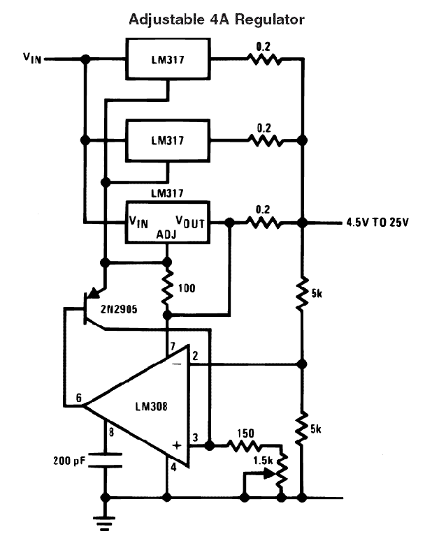

(#) Glitter hozzászólása Okt 3, 2011 /
Szerintetek lehet-e párhuzamosan bekötni két LM317-et úgy, hogy egyforma fesz. van rajta beállítva, kell-e külön-külön feszültségelosztó ellenállás mindkét ágba?
Persze egy trafóról táplálva.
(#) Sebi válasza Glitter hozzászólására (») Okt 4, 2011 /
Van egy ilyen az adatlapon...
