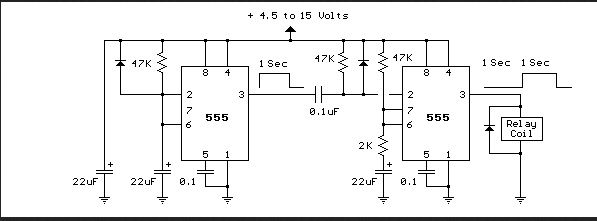

Szóval amit meg szeretnék oldani, az az, hogy a garázskaput becsukatni automatikusan, ha nincs mozgás 90 másodpercen keresztül.
S erre írtam, hogy akkor szerinted legyen 3db 555-s IC, sorba kötve, első 555-s IC 45mp, amikor ez lejár indítja a második IC-t újra 45 másodperccel, s a végén az utolsó IC ami 1 másodpercet ad ami egyben egy relét húzná meg ami ezzel elindítaná a kapu zárását.
Végül is a reset nem is olyan fontos, mert akkor elveszem az áramot az időzítőtől, s 2mp múlva visszaadom így akkor újrakezdi a számlálást.

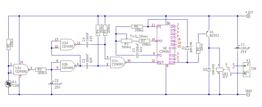

Hello! Hosszú időre nem analóg módon (kondi töltögetésével) kell késleltetni, hanem számlálóval. Akkor az időzítő lehet gyors. itt pld. tettem fel hasonló kapcsolást. Megjön a tápfesz, és a beállított idő után ad egy impulzust. Csak neked a Q1 és a SR1 nem kell. De 90 másodpercig ha nem kritikus az idő pontossága még elmegy az 555. (De tettem fel már "órás kapcsolást" is 555-el csak kis trükk van benne itt.)
A Reset-et nem tudom mire használtad volna, az visszabillenti a kimentet "L" szintre ha magas. üdv!

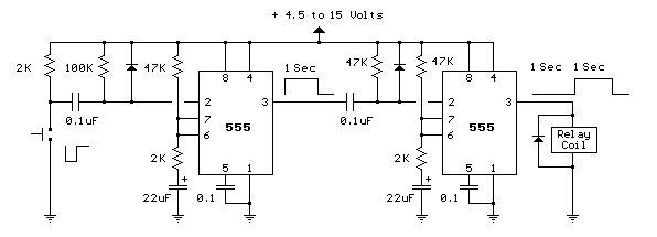

Megnéztem amiket belinkeltél, de ez sajnos nekem magas. Maradok az 555nél, ezt legalább értem. S nem tudom mekkorát tévedhet a 555 90mp-nél, de ha 85 vagy 95mp-nél ad csak jelet, nekem az is tökéletes.
Az eredeti kapcsolási rajzomon a 2-es (és 3-as) számú kondival és ellenállással tudom az időzítést beállítani az egyes IC-ken?
Annyit szeretnék még kérni, hogy ha lenne valaki olyan nagyon rendes, akkor amit korábban csatoltam kapcsolási rajzot (amelyiken bekarikáztam a kérdéseimet) valaki megcsinálná hozzá a nyáktervet? Szeretném kimaratni, hogy normálisan össze tudjam szerelni. /Próbáltam az Eaglt meg a Tinat, de 4 óra küszködés után feladtam./

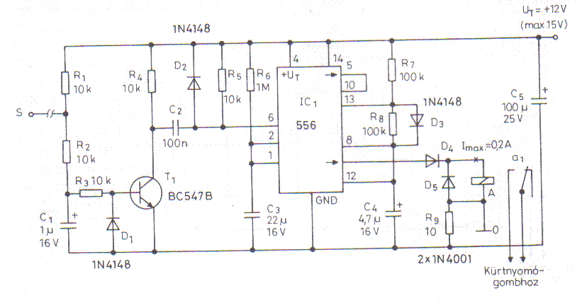

Egy kis segítségre lenne szükségem. Építettem egy kis riasztót 556-tal. Az S pont le van kötve a testre. Ha ez megszakad, indul a monostabil és a kürtöt szaggatva megszólaltatja a másik astabil.
Na ez így működik is , de ha megszakítom a rövidzárat ,és utána visszateszem , akkor nem fut végig a monostabil ,hanem azonnal leáll.Ezt szeretném Veletek megoldatni , hogy végigmenjen az időzítés a pillanatnyi megszakításra is. Köszönöm előre is.
