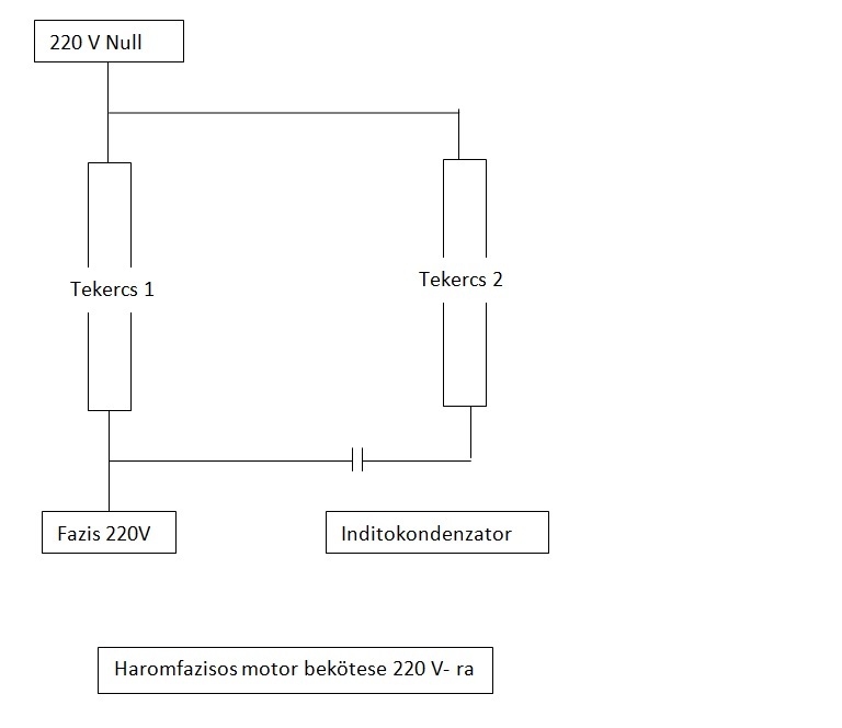

Jól, sejtettem, köszönöm! Tehát így kötném be a motort, kondikat!
http://www.hobbielektronika.hu/forum/topic_post_1596684.html#1596684
Viszont az utolsó rész most megkevert!
http://www.hobbielektronika.hu/forum/topic_post_1597630.html#1597630
...(Sorba van a motorral)
tehát ha még annyit segítenél, segítenétek, hogy akkor most ezzel a kapcsolóval hogy kössem be a motort, nyilván nyomó gomb nélkül, mivel relés a ...
Köszönöm szépen!

(#) tipiusz válasza granpa hozzászólására (») Márc 11, 2014 /
Köszönöm szépen! Így már minden világos! Szinte...
Tehát ha jól sejtem 1-es és 4-es közé kötöm az indítókondit?
A hozzászólás módosítva: Márc 11, 2014
(#) kadarist válasza tipiusz hozzászólására (») Márc 11, 2014 / 1
Már tisztáztuk, hogy oda nem való indítókondenzátor. Ez egy kapcsoló.

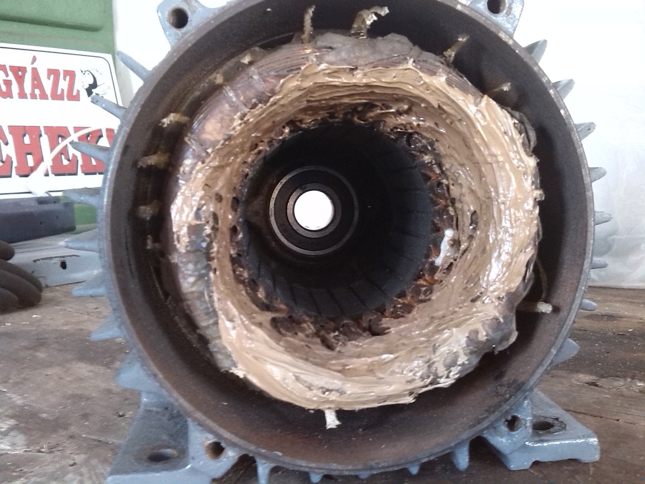

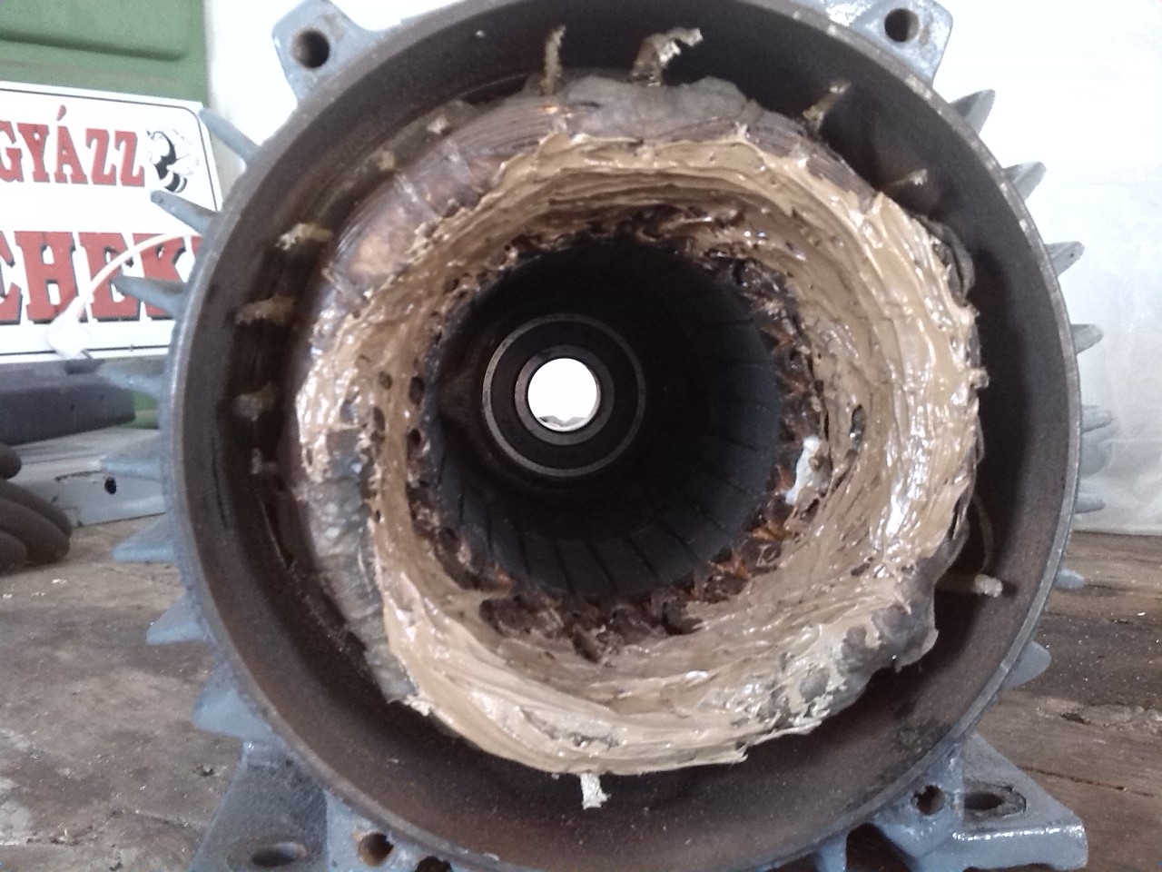

Más! Szét kellett szednem a motort csapágycsere miatt, és mert az előző tulaj flex-szel barmolt le róla egy ékszíjtárcsát, így esztergáltatnom kell a tengelyt is! Állítása szerint soha nem volt javítva, szétszedve... a motor. Ehhez képest ez tárult elém. Gondolom ez így azért nem a gyári állapot? Valamiféle utólagos szigetelő gyanta az ott? És körbe a tekercs körül a vezetékek, hogy "lógnak" a semmibe az normális? Sajnos vásárlás óta még ki sem tudtuk próbálni, hogy működik-e? Van arra valamiféle módszer, hogy legalább a tekercsek épségéről meggyőződjek? Pl: szakadás, ellenállás mérés, stb... Ha igen, leírnátok a mikéntjét?
Köszönöm előre is!
(#) erbe válasza tipiusz hozzászólására (») Márc 16, 2014 / 1
Valamikor alaposan megmelegedett a motor. A lógó végek nem vezetékek, csak az egykori kötöző műanyagzsinór. A kencefice még leginkább az Epokitthez hasonlít. Nem gyári.

(#) tipiusz válasza erbe hozzászólására (») Márc 16, 2014 /
Sajnos ettől féltem! Forgórészen is látszik, hogy valaha talán picit bele érhetett a vastörzsbe! Égett szagot, elfeketedett tekercset nem látok. A csapágy egyébként sem jó minőségű volt benne, ráadásul megforgott a házban! Igen, ez egy Evig 220/380 motor, 6 vezetékkel! Hogy érted, hogy minden más? Máshogy kell mérnem, más értékeket kapok...

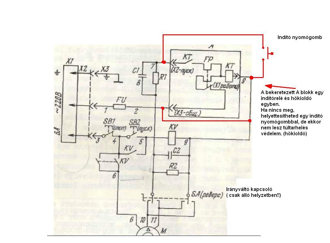

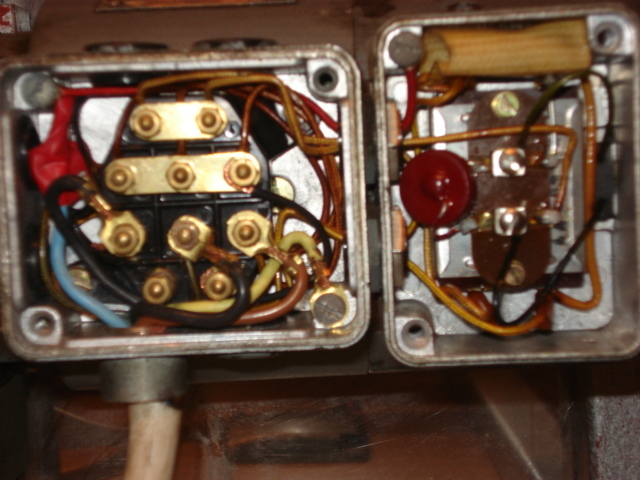

(#) ruffy hozzászólása Márc 17, 2014 /
Most már kezdek ideges lenni ezektől a drótoktól…
Egy kis gépet szeretnék helyrehozni, aminek az elektronikáját vki össze -vissza drótozta, ezáltal nehezen indul, nincs nyomatéka. ( kis műszerész eszterga -orosz , forgásirány váltással.)
kb. 20 éve szeretnék ilyet, most hozzájuottam egy használthoz,
mechanikailag rendbe tettem 1 hét alatt, de az elektronikája avétos…
A rajzokból látom, hogy van ott ellenállás 2, meg kondi 2, meg relé…
Szóval van is benne valami DIL 52 féle, de csak 1 nagy kondi… a DIL-en irgalmatlanul sok csavar…
Az egészet nem értem.
Még egy próbát rászánok, hátha összejön, Valaki tud segíteni.

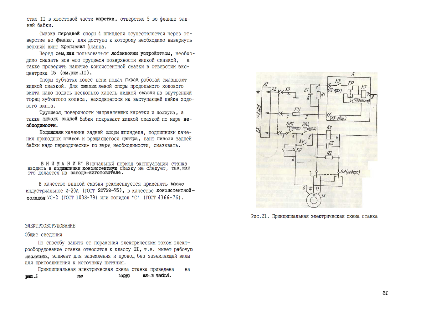

Mellékelek 2 nehezen megszerzett ábrát is…

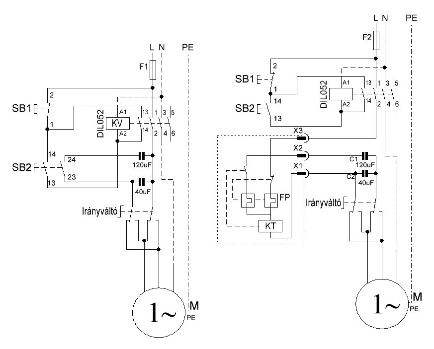

(#) elektroton válasza ruffy hozzászólására (») Márc 18, 2014 /
A 2 kondi közül a C1 az indító, C2 pedig üzemi kondi. Velük párhuzamosan Mohm nagyságrendű kisütő ellenállások.
A KV a mágneskapcsoló, itt a rajzon három záró érintkezőt alkalmazva.
SA az irányváltó kézi kapcsoló. Mekkora a motor teljesítménye, mert nem optimális a ki-be gombot a motor körben alkalmazni (SB1, SB2), nem erre van méretezve. Az "A" blokk az indító relé.
A DIL52 mágneskapcsolón a behúzó tekercs két vége az alul található A1, A2 bekötö csavarok. Az SB2 begombbal párhuzamos érintkezők számozása a 13, 14. csavarok.
A párhuzamosan kötött érintkezők számai: 1-2, 3-4 számúak.

(#) Tomi111 válasza ruffy hozzászólására (») Márc 18, 2014 /
még annyit elektroton írásához, hogy az bekeretezett A relét egy indító gombbal helyettesítheted, csatoltam képet. Az egy indítórelé és hőkioldó egyben.
Az ellenállások nem létszükséglet, lehet, hogy a kondiban gyárilag benne vannak, de ha teszel, ne 68k-sat, hanem 470k-1M nagyságrendűt. Csak a kondi kisütése a feladatuk.

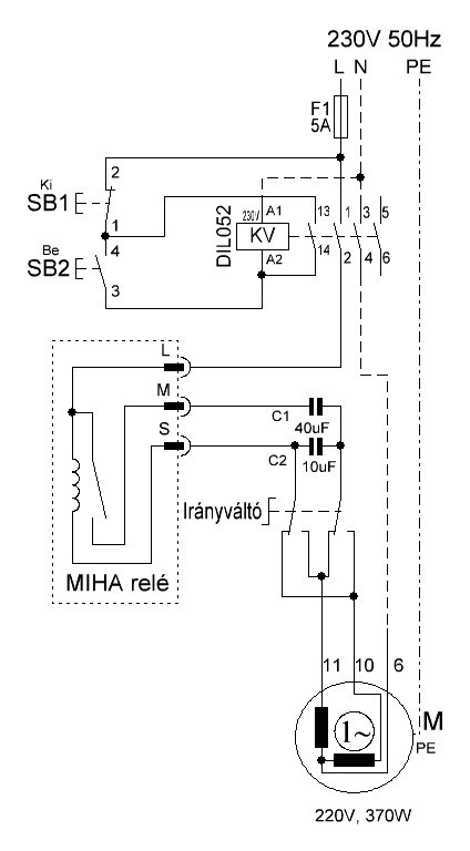

Nos az éjjel már nem volt időm és erőm rajzot készíteni, most megtettem. Ennél egyértelműbben nem lehetne "leírni".
Két verzióban is megrajzoltam. Ha megvan a rajzod szerinti indító relé, akkor az szerinti bekötési rajzot is készítettem.
Ha nem indító relés hanem kézi gombos, akkor a rajz szerinti két záró érintkezős gomb a praktikus, így biztos az indítási kondi használata.

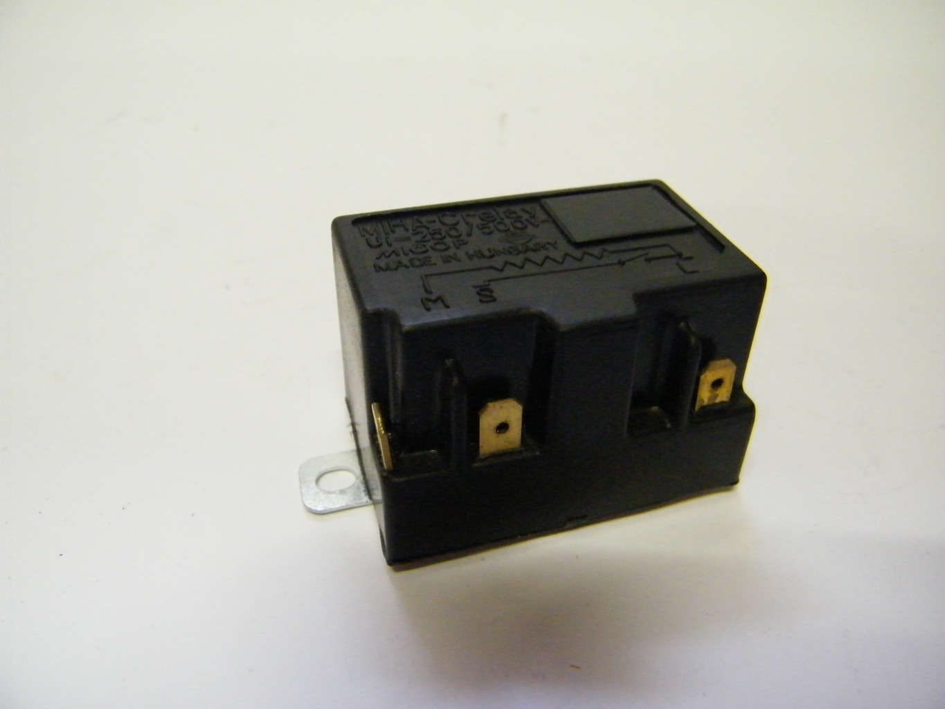

--Mondjuk egy ilyen jó?:
(#) ruffy válasza ruffy hozzászólására (») Márc 19, 2014 /
ennek egy kicsit olyan "oroszos" a külseje, nem fog elütni…
(#) elektroton válasza ruffy hozzászólására (») Márc 19, 2014 /
A képen lévő jó lehet. Kérdéses az amper értéke, melyet a motor meghatároz. Ha rákeresel mint "MIHA relé", nagyon sok képet és információt találsz a neten. Mellékeltem adatlapot illetve korrigált kapcsolási rajzot melyben már a magyar relét ábrázolom.
Egyébként nem értem miért az oroszok jutnak eszedbe a készülékről, mert nem az.

Bocs, de még 2 kérdés ( én nem értem a villamos rajzolás jelöléseit.. ) a rajz tetején mi az az F3 ( gyanítom biztosíték ) az előző 2 rajzon F1 meg F2 volt ,, --- csak biztosra akarok menni.
- még egy kérdés: az eredeti orosz rajzon látható a motor bekötés 6, 10 ,11, pontok ( balról jobbra )
ez a Te rajzodon is így van gondolom…

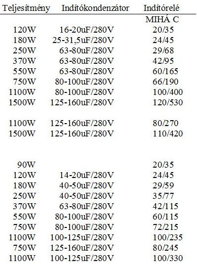

Indítórelé egyfázisú motorhoz.. - MIHÁ vagy valami nemdrága
- még egy gondolat Tomi111 írta: az eredeti orosz cuccban hőkioldós relé volt - ugye az most nem lesz benne---- akkoor figyelgetem mikor füstöl ( mint az indiánok ) vagy az az F3 az pon az…
(#) elektroton válasza ruffy hozzászólására (») Márc 20, 2014 /
Ruffy!
Az F1(2,3) ugyan az, azaz biztosíték. Azért más-más szám értékűek mert több változat rajzot készítettem és a rajzoló programomban úgy volt beállítva, hogy automatikusan sorszámozza azt. Az eredeti orosz dokumentum szerint 5A-es.
A bekötési pontok sorrendje az én rajzomon nem azonos az eredetivel, javítottam ezt is, sőt berajzoltam a motor belsejébe a két tekercset is, hogy érthetőbb legyen. Ez segíthet jobban értelmezni, ezt ez alapján ohm mérővel ki is mérheted. Két egyforma értékű tekercselésnek kell lennie az irány válthatóság miatt.
A kondenzátorok értékét korábbi hozzászólásod alapján írtam, eredeti dokumentumot jobban átolvastam és az szerinti értékeket írtam most már. A motor teljesítménye ez olvasat szerint 370W-os. A korábban mellékelt MIHA relé táblázatból lehet megfelelő típust kiválasztani és beszerezni. Nem tudom miért van kétféle típus azonos motor teljesítményre, számozási szisztemáját sem ismerem, biztosan lesz valaki aki rutinból ismeri ezt. A számértékek valószínűen a névleges ill. indítási áramot jelölhetik.
Védelem: tényleg a Miha relés alkalmazásnál nincs bimetálos túlterhelés védelem, ehhez egy megfelelő hőkioldót kellene beépíteni, annak jelentős ára van meg további helyigénye is. Ezt azért pótolhatja egy megfelelően kiválasztott olvadó biztosíték. A kis (5x20mm) üvegbiztosítékokból lehet választani mert azok kis értéklépcsővel vannak. Jelen esetben 4-5-6,3A-esek közül lehet jó valamelyik. A "T" kivitelű lomha kioldásút kell választani, hogy elviselje az indítási áramlökést.
Egyértelműség miatt továbbra is rajzot mellékelek mert így kevésbé félreérthető a hozzászólás mint ha csak szövegelnék.

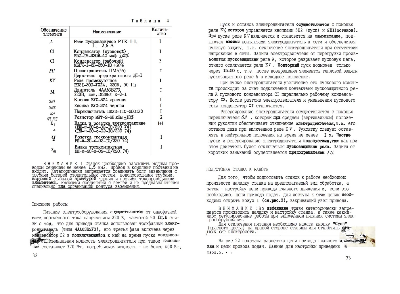

(#) ruffy válasza elektroton hozzászólására (») Márc 21, 2014 /
Na tehát.
A fényképen , amit látsz elektronikát, abból csak a bal oldali irányváltó kapcsoló ( elölről jön egy mechanika, avval lehet kapcsolni jobb-bal ) az eredeti, a többit már valaki átkomponálta… Ezért nem működik, ill. nehezen, nem mindíg indul ( mondjuk tegnap is esztergáltam vele, de gyorsabb áttételnél - nem indul, csak ha rásegítesz kézzel )
Az " eredeti " rajz az lehetett így, ezt nem tudom, de ezt találtam nagy nehezen ehhez a géphez.
