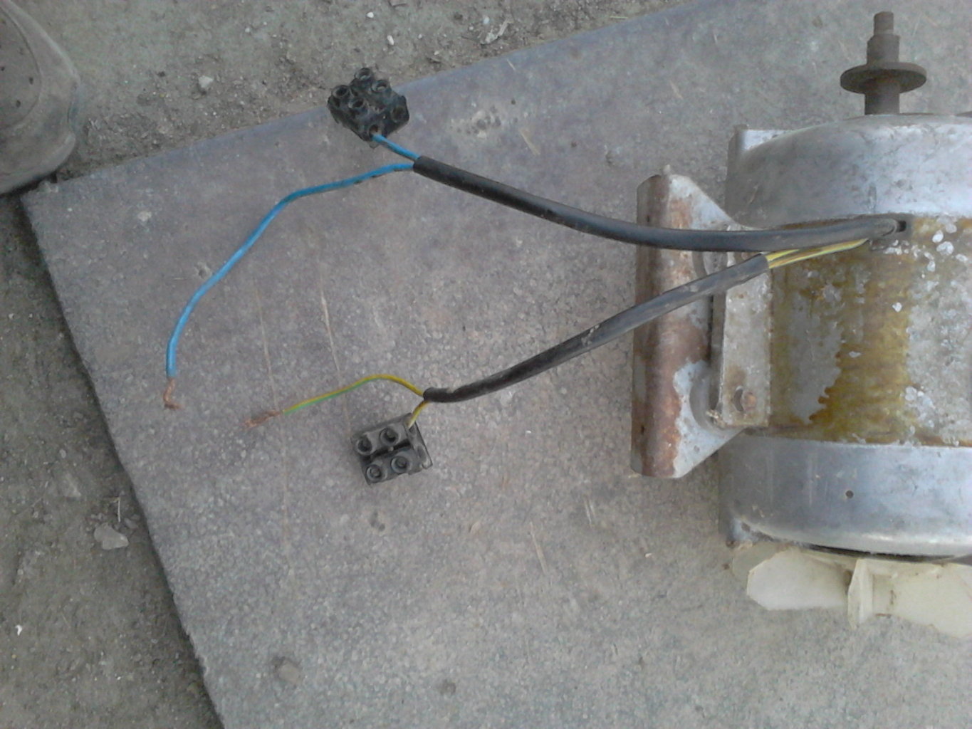

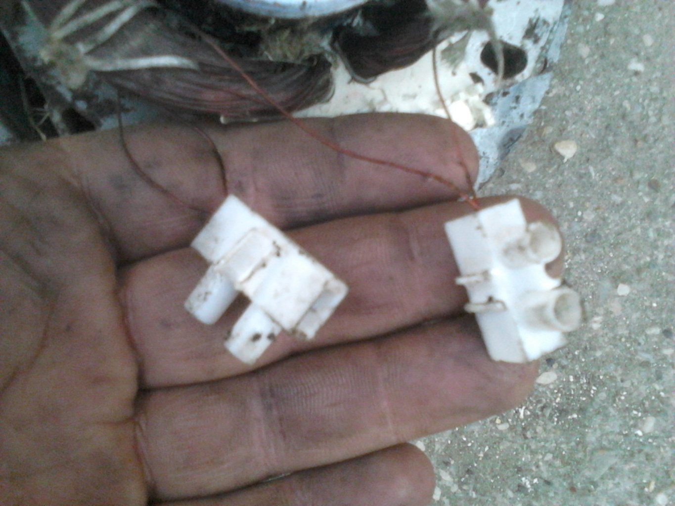

Két kérdésem lenne: 1. Szétszedtem egyfázisú fűnyírót és szeretnék rárakni egy kondenzátort,gyárilag szerintem nem volt rajta,mert csak egy Nulla és egy fázis bemenete van,a képen látszik a kezemben a két sorkapocs és az lenne a kérdésem,hogy ezt meg-e lehet csinálni kondenzátorosra? 2.A képen látható egy darálómotor,szintén egyfázisú 4 kivezetése van látható a képen,és ezt,hogy lehet működővé tenni?
Daráló motoroknál gyakori az ellenállásos fázistolás. A segédfázis tekercs ellenállása nagyobb, emiatt kisebb az induktív fázistolása, mint a főfázisé. Ez adja az indítási nyomatékot. Mivel terheletlenül indul, ez is elegendő.
Ugyanez a megoldás elképzelhető fűnyírónál is. A hiányos ismeretekkel bekötött indítókondenzátor a motor gyors leégéséhez vezethet.
