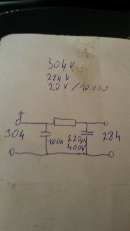

Kiegészítés az eddigi kérdéseimhez. Ha jól gondolom akkor ez a rendszer illusztrálja a tápfeszre kapcsolt összellenállás és a csöves kapcsolás közti párhuzamot. Az egyik műszer véletlen feszültség mérésbe maradt áram helyett.

(#) Imi65 válasza jani1987 hozzászólására (») Ápr 7, 2018
Igen, a valóságban is így vannak sorban, egyenáramú szempontból. Más kérdés - amennyiben 6N2P-ről van szó (a napokban arról beszélgettünk), akkor nem világos, miért választottad az anódellenállást ilyen brutálisan alacsony értékre. A belső ellenállás általában nem az egyenáramú helyettesítő ellenállást takarja, hanem a dinamikus belső ellenállást, ami nem azonos ezzel.
A katódellenállás is nagyon kicsi.
Korábban megadtam olyan ellenállás-értékeket, amivel a 6N2P kipróbáltan jól működik. Szabad a csövet más munkapontba is állítani, de akkor sem szabad elfelejteni, mit, miért választottam más értékűre....
(#) jani1987 válasza Imi65 hozzászólására (») Ápr 7, 2018
Ez nem a valós érték csupán egy másik példány próba helyettesítői.
(#) jani1987 válasza jani1987 hozzászólására (») Ápr 7, 2018
Nem mellesleg átszabtam a tápot.
(#) kristikoma válasza jani1987 hozzászólására (») Ápr 7, 2018
Azt a 100nF/630V-os kondenzátort helyettesítsd másik, jobb típussal. Ez nem túl tartós, hajlamos eldurranni. Még a megadott üzemi feszültség alatt is.
