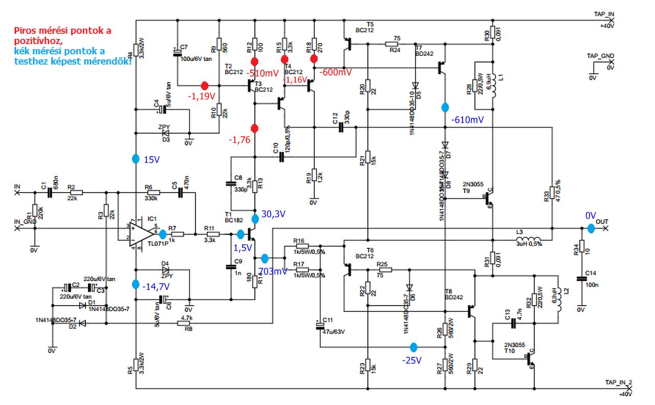

Köszönöm szépen a sok segítséget! A napokban újra fogom mérni a panelt és feltöltöm a jelenlegi értékeim

A mérést hangszóró nélkül végeztem itt vannak az eredmények amit újonnan mértem.

(#) reloop válasza agcsa99 hozzászólására (») Okt 5, 2018 /
Ez nagyon biztató! Következzék az élesztés 8-as pontja.
Gondolom már hűtőbordán vagy. A forró R26, R27 természetes viselkedésnek számít.

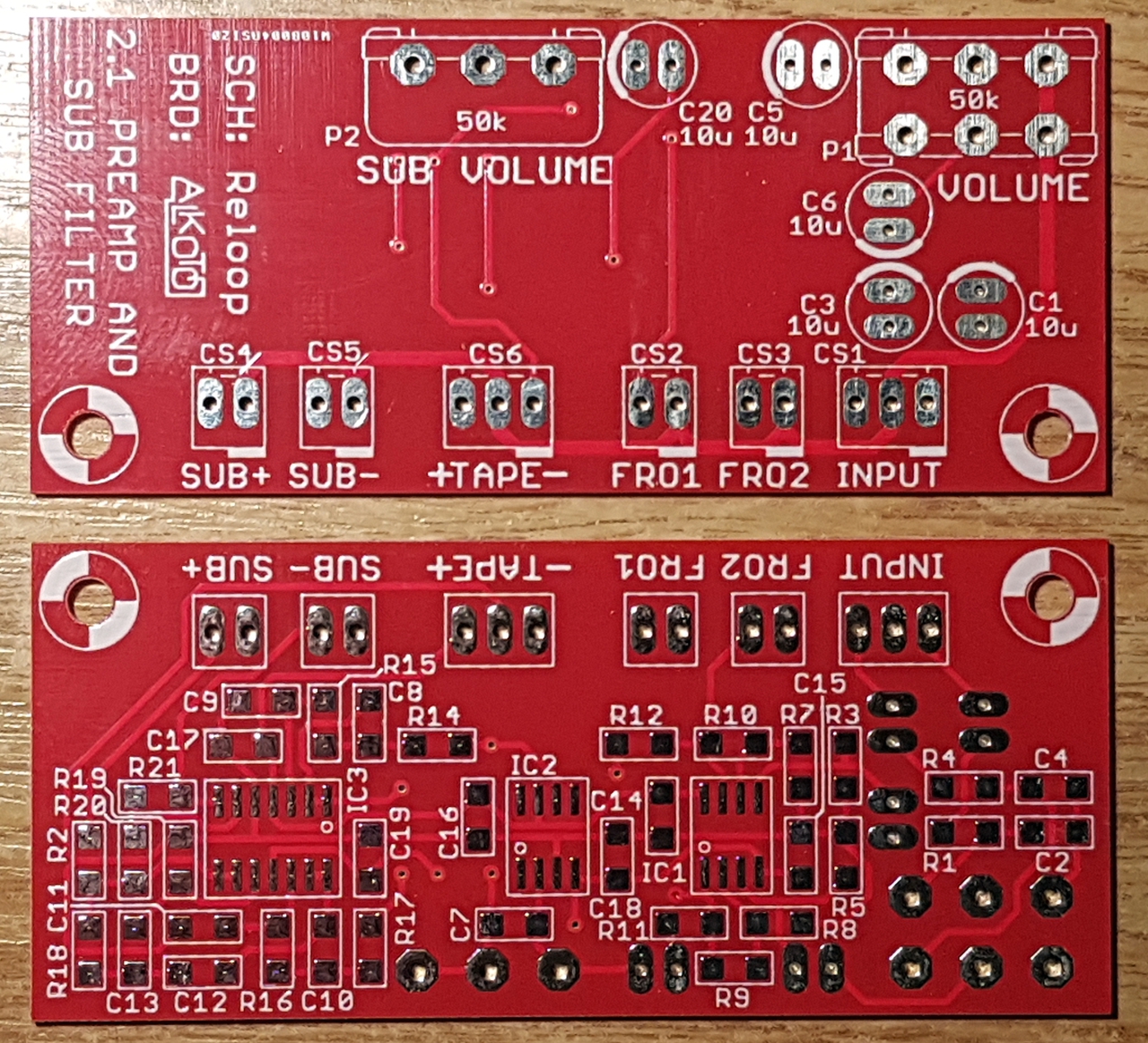

(#) Alkotó válasza Mikey051104 hozzászólására (») Okt 8, 2018 /
Talán egy ilyen áramkör lenne a leginkább alkalmas a számodra. Ez meghajtaná a frontokat is, külön a SUB-ot is, természetesen mindkét végfokot ellen-ütemben, és a hangerő szabályozást is.

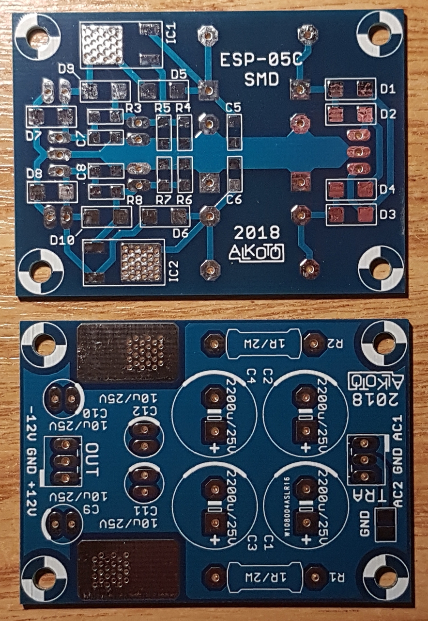

És tőlem tudsz venni hozzá alkalmas panelt, ami nem a fotón látott, hanem attól eggyel frissebb változat. Szükség esetén stabilizátor panelt is tudok adni, ami ESP-05C kapcsolásának SMD-s változata saját elképzelésem szerint.

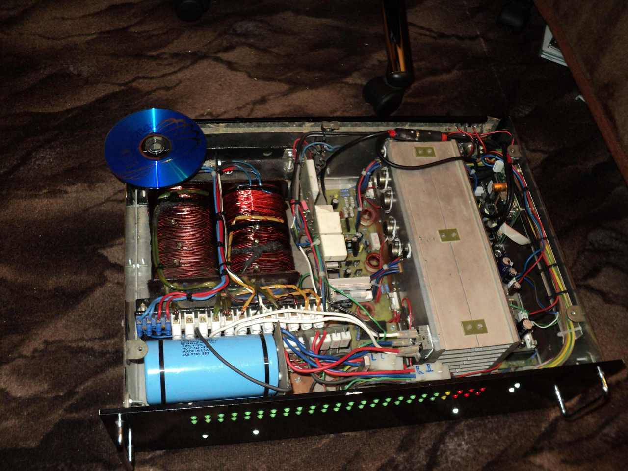

Köszönöm, csak van egy "kolega" pont privátban győzköd az igazáról, neki raktam föl a képeket. Ezeknek is Quad a "lelkük" csak profeszionális felhasználásra készültek annó.

(#) frissadam válasza Tiggey hozzászólására (») Okt 11, 2018 /
Hello! A Net.JPG képen szereplő paneleknek nem tudnád esetleg feltenni a kapcsolási rajzát ?
