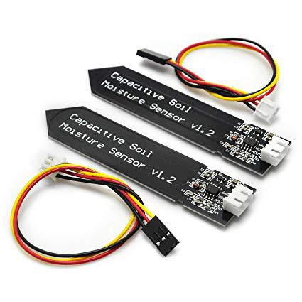

Elgondolkodtam, hogy csinálnék egy esőérzékelőt öntözés vezérlőhöz. Tudom, hogy vannak itt kapcsolások, de én pic megoldásra gondoltam, az alábbiak miatt. A gyári érzékelőbe van egy anyag ami eső hatására megdagad, és kapcsol egy mikrokapcsolót, ez az anyag ha kiszárad, akor megy megint az öntözés. Tehát én egy olyan megoldást szeretnék, hogy az eső intenzitását is tudja érzékelni. Úgy gondoltam, elkezd szemerkélni az eső, a pic érzékeli, de nem ad tiltó jelet, csak ha olyan 10 perc után is még esőt érzékel. Illetve érzékelje, az eső idejét, és ez alapján határozza meg, mikor indítsa újra az öntözést. Van esetleg valakinek ötlete, esetleg programja, hogy hogy induljak neki?
(#) kokozo válasza bubuszoft hozzászólására (») Máj 23, 2019 / 1
Szia! vegyél egy átfolyásmérős esőérzékelőt. Az méri mennyi esett meddig esett.
Csak a kimeneti impulzusait kell figyelned.
(#) kaqkk válasza bubuszoft hozzászólására (») Máj 23, 2019 / 1
(#) bubuszoft válasza kokozo hozzászólására (») Máj 23, 2019 /
Tudsz esetleg feltenni oldalt, ahol utána tudok nézni?
(#) Bakman válasza bubuszoft hozzászólására (») Máj 23, 2019 /
(#) Bakman válasza kaqkk hozzászólására (») Máj 23, 2019 /
1: Bővebben: Link.
2: Bővebben: Link.
A kapacitív elven működő jó lehet (lásd melléklet), nem teszteltem.

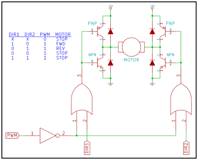

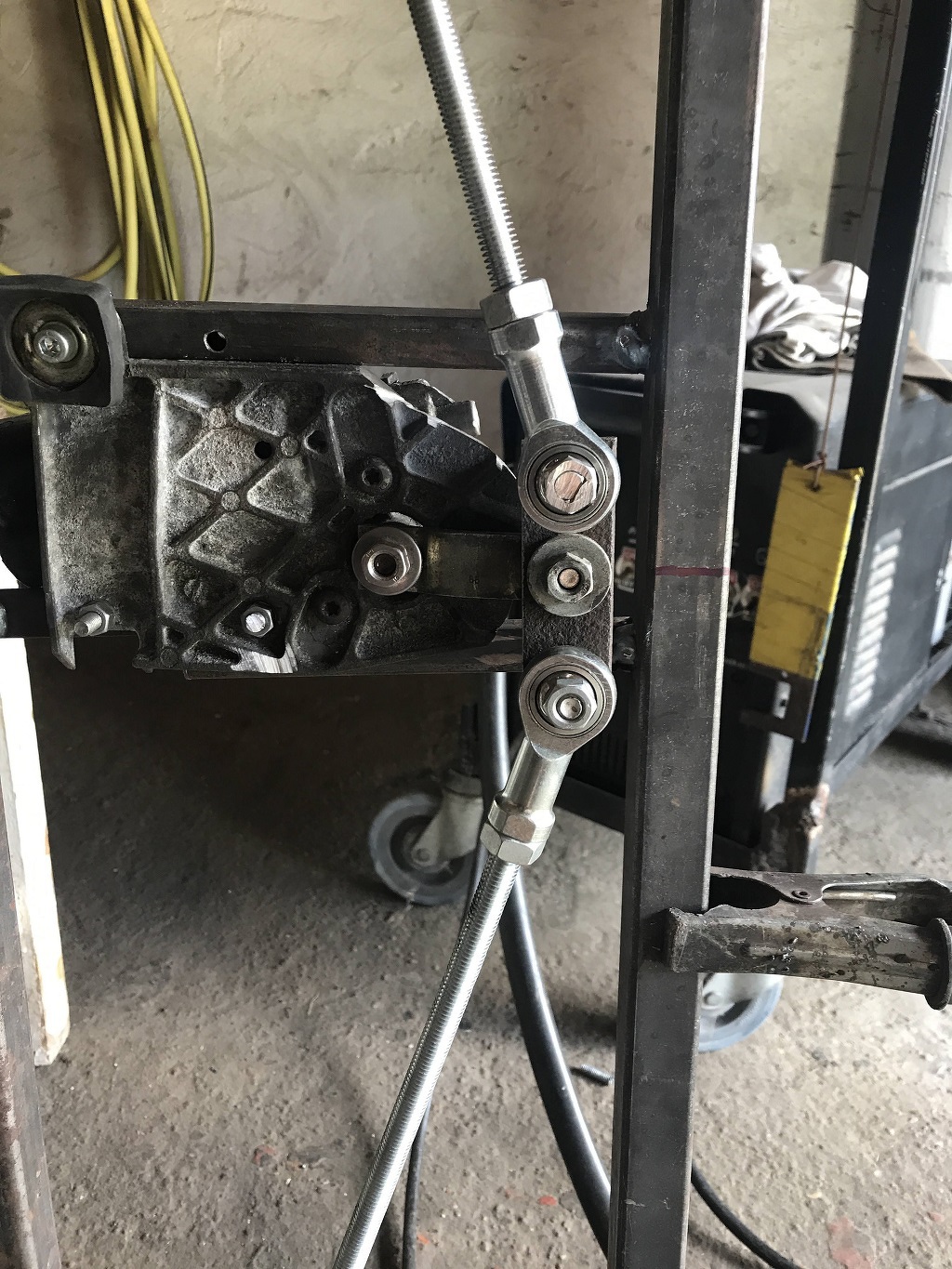

Építek a gyereknek egy kis kocsit, Lehet hogy nem néz ki olyan jól mint a gyáriak s talán nem sokkal lesz olcsóbb mintha megvenném használtam. Olyan kérdésem lenne a hogy full bridge funkció működik rendesem a pic-ben flowwal. Valaki próbálta már. Vagy a másik ez a kapcsolásról mi a véleményetek,működhet?
A hozzászólás módosítva: Jún 5, 2019
(#) bodgabo válasza Baxi hozzászólására (») Jún 5, 2019 /
Tudom, nem ezt kérdezted, de a futómű geometria kanyarodáskor nem lesz jó. Úgy tűnik, hogy az irányítókarok pont merőlegesek a kerék tengelyére.
Működni éppen így is fog, de ehhez nem kell nagy módosítás hogy jó legyen. Az egyebek (össetartás, kerékdőlés, utánfutás) itt kevésbé lényegesek.
(#) Bakman válasza Baxi hozzászólására (») Jún 5, 2019 /
Nagyon sok hibás H híd van a neten, kb. mindegyikből hiányzik a bekapcsolás késleltetése. Ugyanis egy félvezető kikapcsolása általában tovább tart, mint a bekapcsolása. Ha az egyik tranzisztor kikapcsolása és a másik bekapcsolása egy időben hajtódik végre, a tranzisztorok könnyen egymásra nyithatnak, okozva ezzel szép nagy zárlatot.

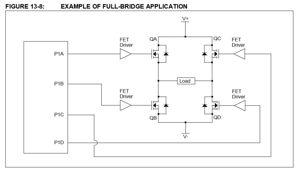

Ez kikerülhető ha a ki- és bekapcsolás közé teszel némi késleltetést, ezt több olyan PIC kontroller is tudja, amelyet a Flowcode ismer. Dead-band delay néven emlegetik a PIC-es adatlapok. A probléma az, hogy a Flowcode nem ismeri az ilyen PWM modulok teljes értékű használatát de megoldható, ha nem felejtem el, hétvégén rakok fel példát. Pl. PIC18F14K22, 14. fejezet ECCP modul.
A kapcsolási rajz sem az igazi. Nincsenek bázis ellenállások. A logikai kapu kimenete, a H-híd tápfeszültségétől függően, nagy valószínűséggel nem tud majd akkora H szintet kicsikarni magából, ami a PNP tranzisztor lezárásához kelleni fog. A logikai kapuk tulajdonképpen nem is fognak kelleni, ha a kontroller ECCP modulját használod.
Jobb lenne FET-et használni, annak jóval kevesebb a vesztesége, cserébe többe kerülnek a hozzávalók, lévén kelleni fog FET meghajtó is.
