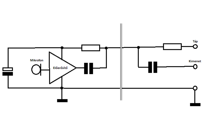

(#) reloop válasza Hetope hozzászólására (») Dec 5, 2019 /
A fantomtáppal kapcsolatban szimmetrikus jelhez találsz rajzokat, de gondolom aszimmetrikusban gondolkozol. Mellékelem hogyan néz ki elviekben a jel átvitele.
A méretezéshez linkeld be a megépített előerősítő rajzát.

(#) Hetope válasza reloop hozzászólására (») Dec 7, 2019 /
Na pont ilyesmire gondoltam én is.

(#) Hetope válasza tothbela hozzászólására (») Dec 11, 2019 /
Kényszer megoldást kell keresnem mivel hogy 1 eres az árnyékolt mikrofon kábel.
(#) reloop válasza Hetope hozzászólására (») Dec 11, 2019 /
Ez teljesen rendben lévő dolog. Az előerősítőt miért akarod a végerősítőn kívülre telepíteni?
Kerkasztal beszélgetést vesz fel videóra és kell egy mikrofon is az asztal közepére. Ja még egy fontos tényező hogy 12 V-os aksi szolgáltatja a táplálást.

(#) tothbela válasza Hetope hozzászólására (») Dec 12, 2019 / 1
Így érthető. Az elektret mikrofont közvetlenül rákötöd kábelre, más nem kell. Az előerősítő bementén legyen egy leválasztó kondenzátor, valamint egy jól szűrt feszültségforrásról egy ellenállás a bemeneti csatlakozóra. Ez táplálja a mikrofonba integrált jfet erősítőt. A kapszulák munkaponti árama 0,6A körüli, vagyis 12V tápfesz esetén 10-15kOhm ellenállás jó lesz.
Amit nem értek, hogy minek a végerősítő. Mikrofonos felvételnél a legrosszabb dolog hogy a jelet még kihangosítod.
Javaslom hogy még több részletet adj meg, hogy segíteni lehessen. Milyen lesz a kamera? Ha mobil telefonnal (ez a legegyszerűbb) veszünk fel videót, annak a füles csatlakozója ad ki elektret kapszulához tápot. Kicsit profibb megoldás, hogy minden személyt egyesével kell bemikrofonozni, majd több csatornás keverővel hasonló erősségűre és hangszínűre hozzuk a jeleket. Még tovább haladva jó szolgálatot tehet egy (azt hiszem ez a neve) autofader. Ez az éppen beszélő személy mikrofon jelének segítségével a többieket lehalkítja, így a papírzörgés, meg szipogás nem zavarja a tiszta hangot. Kell még limiter, mert ha egyszerre valamin elkezdenek kacagni, 10-20dB-el megnő a jelszint. Ez nem lenne jó. Megoldást jelenthet, hogy két csatornás felvételnél az egyik csatornát 20B-el kisebb érzékenységre állítjuk, így utólagos szerkesztésnél ott lesz egy alacsony zajú sáv a halk részek számára, meg egy a beordításokra, ami nincs túlvezérelve. Mindig azt a sávot kell monósítani, amelyik jobb.

(#) Hetope válasza tothbela hozzászólására (») Dec 12, 2019 /
Nagyon jól látod a dolgokat de nem olyan egyszerű mert a beszélgetés egy teremben történik ahol vagy ötven vendég is van és azoknak kell a kihangosítás. Adóvevőknél sokszor használtam electret mikrofont úgy ahogy leírtad de nem szeretne + kütyűt a mixer elé mondván annak már van fantom kivezetése. Na most bekötöttem neki 2 eres kábelt használva és várom hogy mire ment vele.
(#) Hetope válasza Hetope hozzászólására (») Dec 20, 2019 /
Ma meghallgattam élőben az egészet és jól vizsgázott a mikrofon. Hálás köszönet a segítségekért.

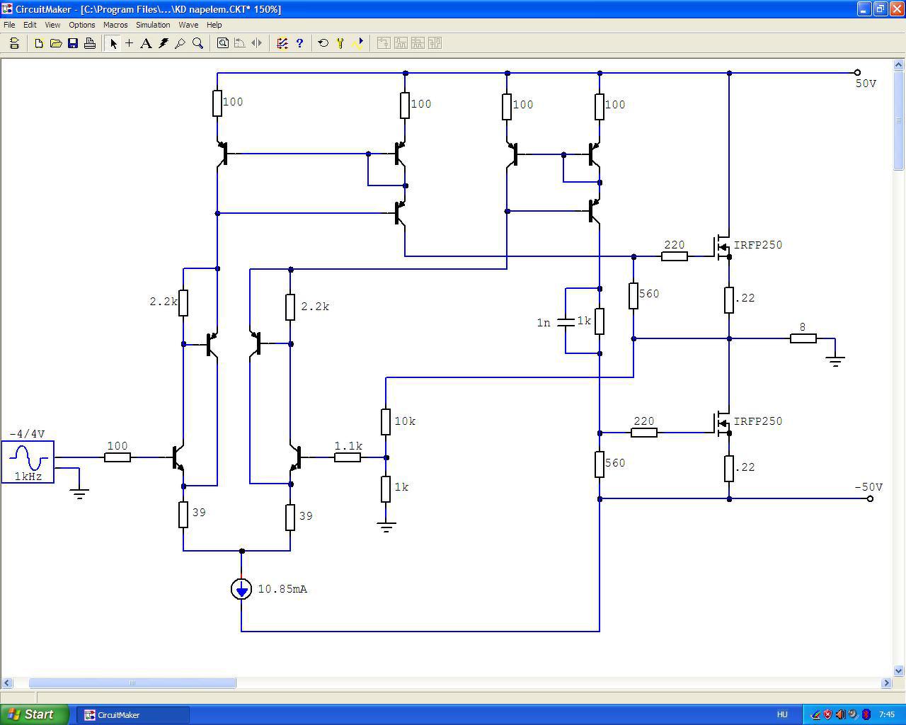

(#) Karesz 50 hozzászólása Jún 13, 2020 /
Működik, de nem tetszik. Annak nem sok értelmét látom, hogy a diff erősítő áramát átteszed egy kaszkód fokozatra, mert így is úgy is el fog fogyni, mivel ez az áram hajtja meg közvetlenül a végfeteket az áramtükrök közbeiktatásával. Szerintem nem érdemes ezzel a kapcsolással több időt eltölteni, próbáld ki, aztán majd látod...
A hozzászólás módosítva: Jún 13, 2020

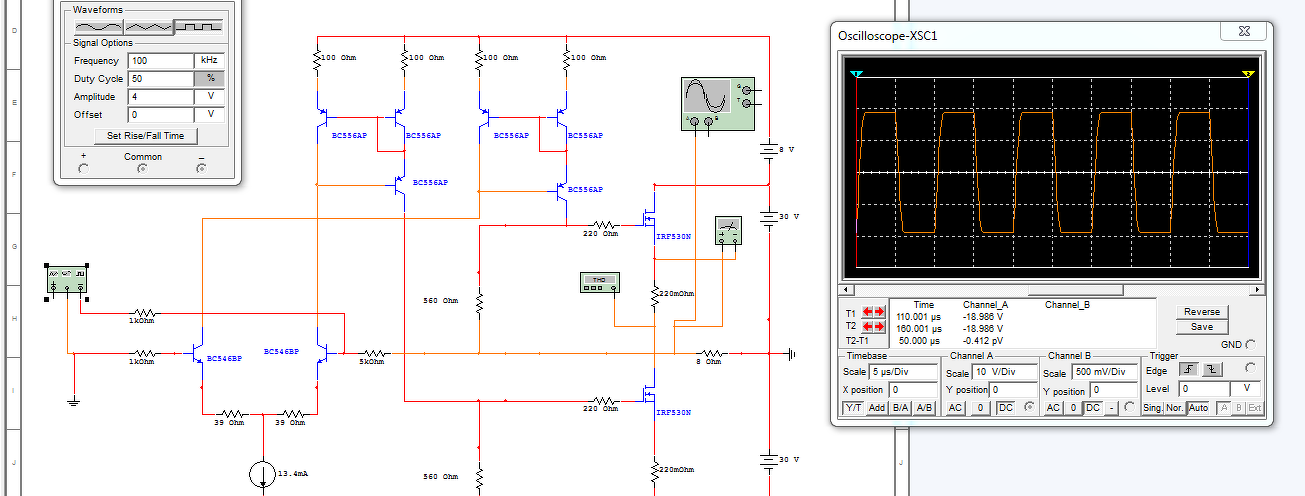

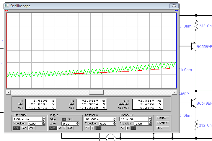

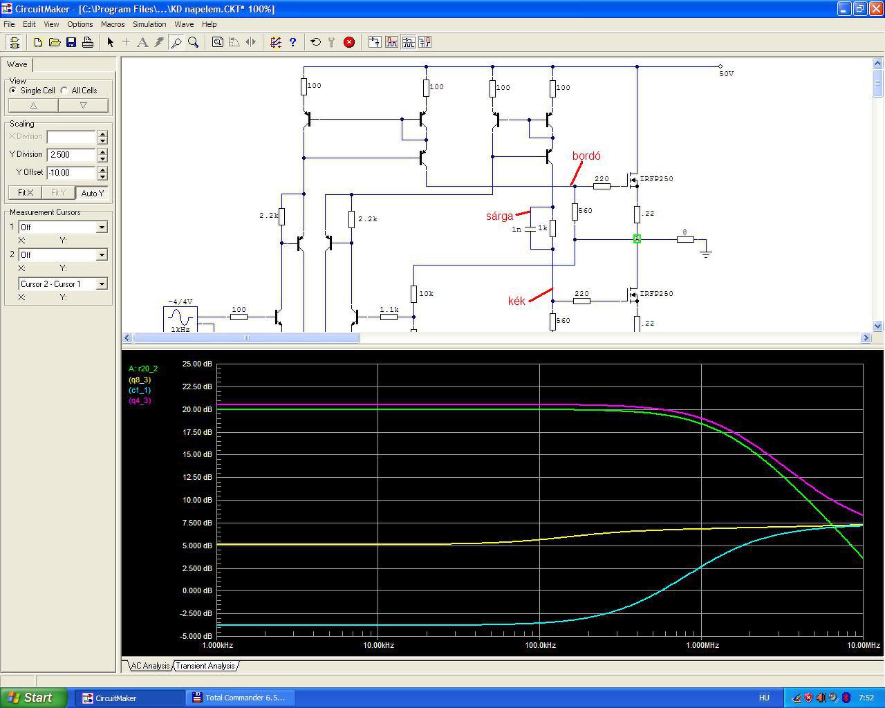

(#) Bartos77 válasza Karesz 50 hozzászólására (») Jún 13, 2020 /
Nincs is benne kaszkód fokozat!
Nem ezt a rajzot ajánlottam! Ezt a napelem mérőbe optimalizáltam. Más bemeneti fokozat van benne sokkal kisebb meredekséggel. Ne ezt tedd bele...
Az a bemeneti fokozat azt a célt szolgálja, elsősorban, hogy csökkentse a differenciál erősítő offset áramát... Az csak azért kellett, hogy önállóan is lehessen más célokra is használnit, ne csak egy elé kötött integrált opamp visszacsatoló hurkába ágyazva legyenek korrekt offset paraméterei. De az nem fog kelleni...
Hát de egy nagyságrenddel kisebb a torzítása, mint a P-fetes földelt kimenetűnek, ugyanolyan gyors, stb és nem kell földelt kimenet...
Múltkor még N-fetes kimenetet akartál, ami teljesen szimmetrikus a két félhullámra.
Ez volt minden vágyad. Pont megakadt rajta a tekintetem és eszembe jutott a napelem mérő, hogy hát pont ilyen opampot csináltam bele. De jó lesz ez neked.
Most meg nem tetszik, csak mert...miért is?
(#) Karesz 50 válasza Bartos77 hozzászólására (») Jún 13, 2020 /
„Most meg nem tetszik, csak mert...miért is?”
Mert nekem már van végfokom...
Nekem is van nyugi... Kicsit komolyabb egy HTA-nál.... De van HTA-m is. Meg olyan is mindjárt lesz, ami neked, aztán majd összeeresztem ezzel a bufferrel megépített változatát.
A másik a kapcsoló üzemű fesz erősítő.
Full kapcsoló üzembe működik. Ne nézzél már kérlek annyira madárnak, hogy spontán gerjedő s...okat bénázok össze, mert azt se tudom, hogy mit csinálok. Egy komoly elvi ötlet van a cuccban.
Először kapcsolt feszültséggel működött, klasszikus PWM modulációval.
Viszont jött az ötlet, hogy mi lenne, ha kapcsolt áramgenerátort használnék. Akkor mindíg szinte 50% lenne a vivő kitöltési tényezője és nem szaladgálna a panelen egy 2MHz-es 60Vpp négyszögjel. Hanem csak egy 3Mhz-es négyszög áram lenne helyette. Sokat javult a hangja...
És baromi lineáris annak köszönhetően hogy nincsen kimodulálva. Mindig 50% körül van a kitöltési tényező... Ez egy kísérlet volt... Egyébként a PWM moduláció analóg moduláció. A PWM erősítő analóg...
(#) Bartos77 válasza Bartos77 hozzászólására (») Jún 13, 2020 /
A második ábrán látható cpwm nevű dolog készült el a valóságban. Az első csak a szimulátorban létezett. Mondjuk ott jól is működött, de már nem volt rá kellő szabadidőm, meg lusta is voltam új nyákot tervezni neki...
