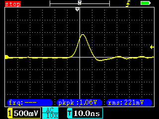

(#) zamatőr hozzászólása Okt 25, 2020 / 1
Vettem egy FNIRSI-1013D oszcilloszkópot és eddigi tapasztalataimat osztom meg .
A mérőzsinórok nehezen csatlakoztathatók , a csatlakozó tű vastag. Hazai bnc dugó könnyen csatlakozik. Az usb aljzat forrasztását megerősítettem mert bár a ház 4 lába belement a nyák furatba de az ón nem futotta körbe ( szerintem könnyen kitörhet).
A mentet képernyőkép nem azonosítható, visszanézhető akár laptopon is de nincs azonosítója (dátumozott de ugyanaz mindegyik).
Menthető még Wave file a laptop hangfile -nak értelmezi de nem tudja lejátszani.
Műhelygyakorlaton készült "mérésről " 2 kép, sajnos nincs lehetőségem "hitelesítő " méréseket végezni-végeztetni.
3 kép 12MHz -es oszcillátor kapcsolás CD4060-al 1 kép saját mérőjele.
