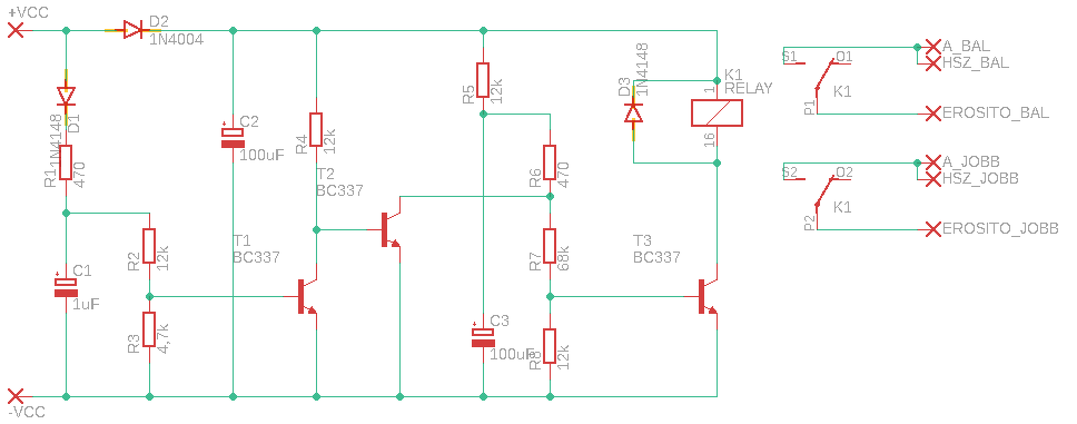

Ha holnapig nem késik teszek fel egyet. 12v megy, de csak koppanásgátló(hangszóróvédelem nincs)
(#) btamas81 válasza btamas81 hozzászólására (») Feb 1, 2023 /
Itt is van
(#) jimmi12 válasza btamas81 hozzászólására (») Feb 1, 2023 /
Szia, köszönöm, ez figyeli a kikapcsolást is? Itt a fórumon találtam a csatolt (talán "szamóca" terve) áramkört, némi módosítással ez is jó lehet, a váltó feszültséget le tudom venni a táptrafó szekunder tekercséről, 1n4148 helyett valami gyors UFxxx diódával, ha 24V-os relét használok akkor talán jó lesz...

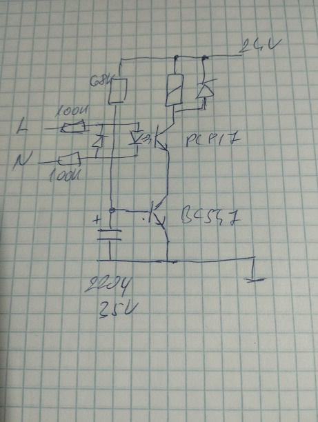

(#) proli007 válasza jimmi12 hozzászólására (») Feb 1, 2023 /
Hello! Lerajzoltam, hogy viszonylag hogyan lehet egyszerű eszközökkel megvalósítani. Mivel Te kapcsolóüzemű tápot használsz, kénytelen vagy közvetlen a hálózatot figyelni. Ahhoz célszerűen egy optocsatoló kell. Hogy milyen relé a számodra a megfelelő (ami bontani is tudja a teljesítményt) abban nem tudok tanácsot adni.

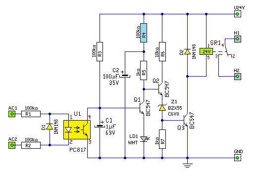

(#) jimmi12 válasza proli007 hozzászólására (») Feb 1, 2023 /
Szia, köszönöm, hogy ilyen szuper tervet összedobtál! A kiszemelt relé egy NAIS-JW2SN-24VDC, ennek bírnia kell. Nagyjából értem az áramkör működését amit rajzoltál, a fehér led szerepe nem tiszta..
Igazából szinteltolás a szerepe. Hogy a C1 kondi áttudja hidalni azt az időt amíg az opto újra "meg nem szólal". Mert így kb. 3,6V-ig kell hogy a C1 (bázis) felemelkedjen, hogy a tranyó kisüsse a C3-őt. Közbe meg grátiszként látszik is, mikor "elmegy" a 230V.
Értem, a csatolt elképzelésem működhet? A korábban csatolt "szamóca" féle terv öszvére a tieddel, a T4 helyére kerülne be az optocsatoló, modjuk oda lehet még kellene a kondi..
Több okból nem jó.
- Az optocsatolónak van egy CTR tényezője, mely meghatározza, hogy mekkora Led áramhoz, mekkora kollektoráram tartozik. Itt a relé áramát kellene biztosítania az opto-nak. Tehát sokkal nagyobb Led áramra van szükség. Ez kisebb meghajtó ellenállást és nagyobb teljesítményt jelent.
(A másik kapcsolásban csak egy 100k-t kell lehúzni az optonak.)
- Mivel itt mind két félperiódusban kellene hogy folyjon az áram, vagy egyenirányító hidat, vagy AC optocsatolót kellene használni. De mivel még ekkor sem folyna az áram állandóan, veszteség képződne.

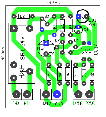

Sziasztok, a koppanásgátló elkészült és kiválóan teszi a dolgát. Hála és köszönet proli007-nek a tervért.
ui.: a nyáktervet picit módosítottam, helycsökkentés végett, így pontosan "ráillesztető" a TPA modul amit használok.

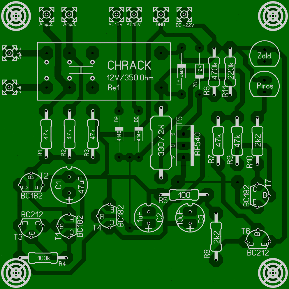

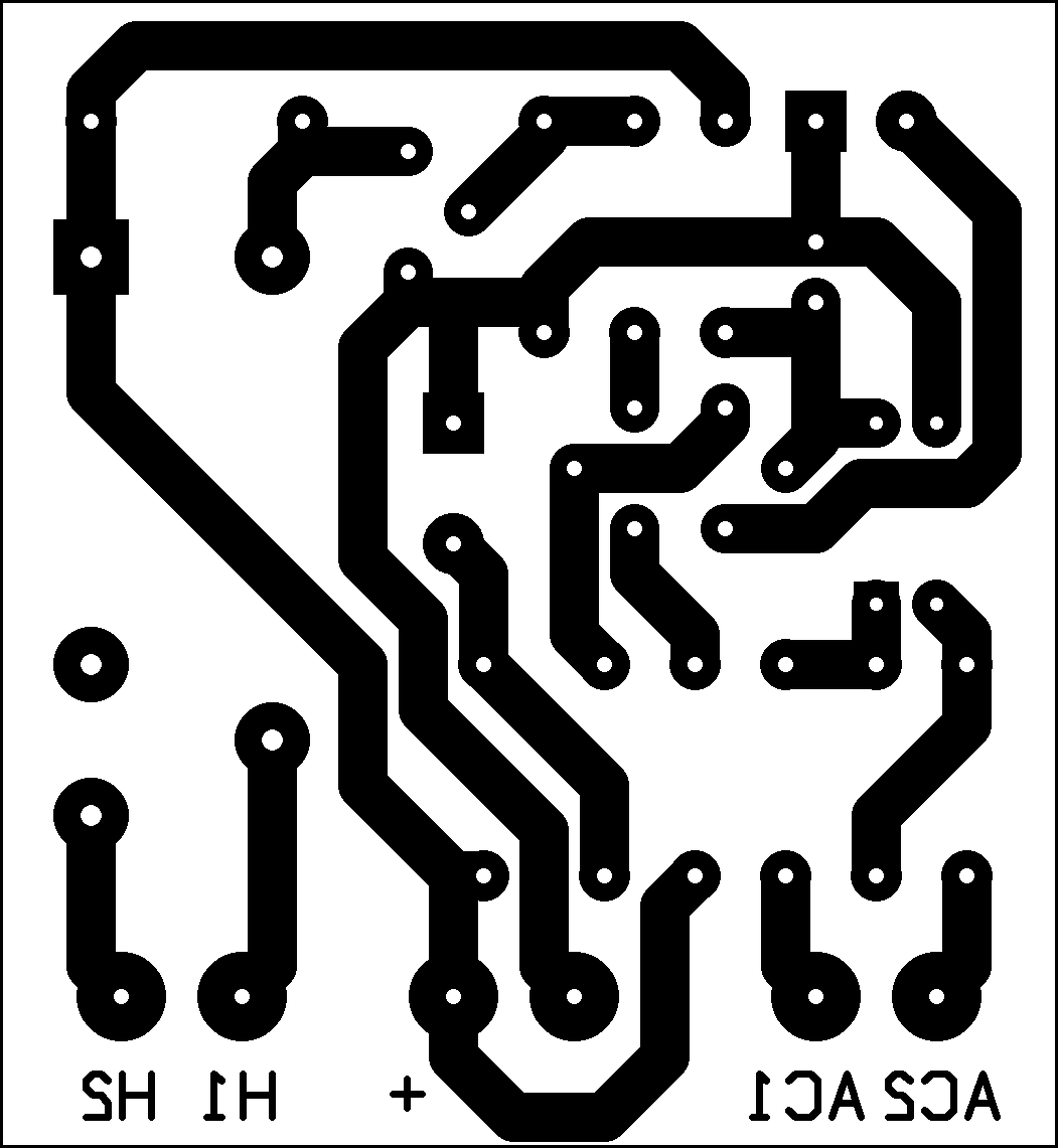

(#) ptesza válasza reloop hozzászólására (») Feb 11, 2023 /
Készítettem hozzá paneltervet. Megtennéd, hogy átfutod? Nem-e kötöttem el valamit. stb...
(#) reloop válasza ptesza hozzászólására (») Feb 12, 2023 /
Tedd át a T6 emittert a zöld LED katódjára és R7, R9 közös pontját T5 drain-re! Ez utóbbi sajnos nagyobb felfordulással jár, de sajnos elkerülhetetlen.
(#) ptesza válasza reloop hozzászólására (») Feb 12, 2023 /
Jól feladta a leckét de sikerült elég kulturáltan megoldani. Megtennéd, hogy ránézel megint, mert egy kicsit cirógattam itt ott.
Alakul! A T3 emittert kösd össze R4-gyel!
A működést nem befolyásolja, de az R1-től T5-ig terjedő alkatrészállományt kicsit balra húznám, R7-R9-nél nagy a tömörülés.
(#) ptesza válasza ptesza hozzászólására (») Feb 12, 2023 /
Köszi az átnézést. Sajnos azt a sort már a helyszűke miatt húztam össze, nemigen tudnám úgy javítani, hogy a panel méretet ne növelném meg. Egy kicsit agyalok rajta aztán levasalom. Az eredménnyel természetesen jövök.

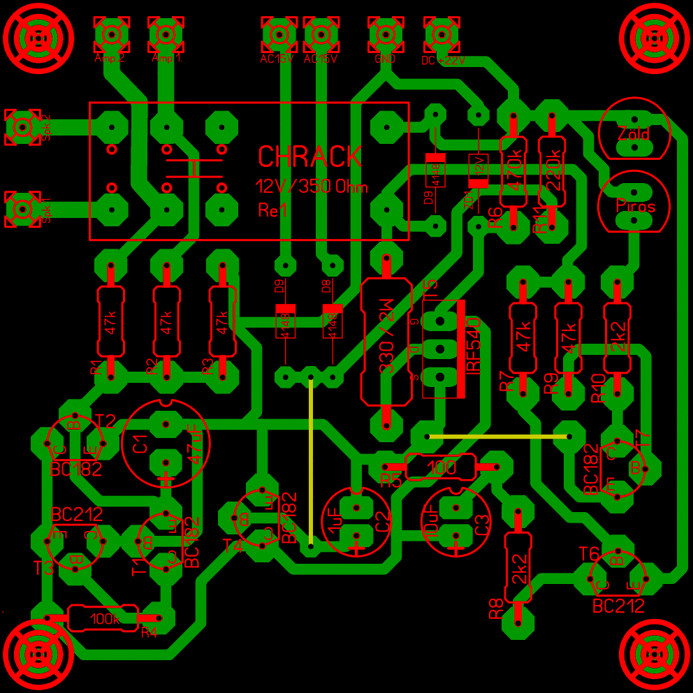

(#) ptesza válasza ptesza hozzászólására (») Feb 15, 2023 /
Elkészült a panel és a fent javasolt bekötéssel hozzá is kötöttem az erősítő panelhez.
Már majdnem jó de valamiért nem úgy működik. Egy kis segítséget szeretnék kérni a javításban.
A zöld LED világít. A relé a táp megjelenésének pillanatában azonnal behúz. Ha elveszem a tápot akkor kb. 2 másodperc múlva elenged. Úgy tűnik nem késlelteti a bekapcsolást.
Egy vezeték darabbal próbáltam DC-t adni az R1 47k ellenállás lábára de sajna nem reagált.
A relé melegszik , de hirtelen csak 3db 100 ohm ellenállásból raktam össze 300 ohm-ot. Lecserélem ha vettem.
Teszek fel képet a panel mindkét feléröl. Bocsi az amatőr kivitelért, de a látásom már messze nem a régi.
(#) reloop válasza ptesza hozzászólására (») Feb 15, 2023 /
Bekarikáztam ami gyanús számomra.
(#) ptesza válasza reloop hozzászólására (») Feb 15, 2023 /
Ez nem csak gyanús!
Megszüntettem. Most csak a piros led világít de a relé be sem húz.
A relé árama ezt-azt elgázolt, nekiállok felmérni a lehetséges károkat.
Szerk.: A T4 nagyon valószínű, hogy zárlatos, ezt akár C-E ki is lehet csipogtatni.
Nem árt megnézni D8, D9-et, ha szakadtak azt gondolja az áramkör, hogy nincs AC feszültség.
A hozzászólás módosítva: Feb 15, 2023
D8-D9 közös pontján +0,4V mérek. Amúgy a +22V megvan.
A T4-et vedd ki, hogy elindul-e a késleltetett bekapcsolás?
Az előbbi hozzászólás módosításába írtam le a három gyanús félvezetőt.
T4 szerintem leszállt és nemidult a késleltetett bekapcs sem.
Úgy nem indul a bekapcsolás, hogy T4 ki van véve?
