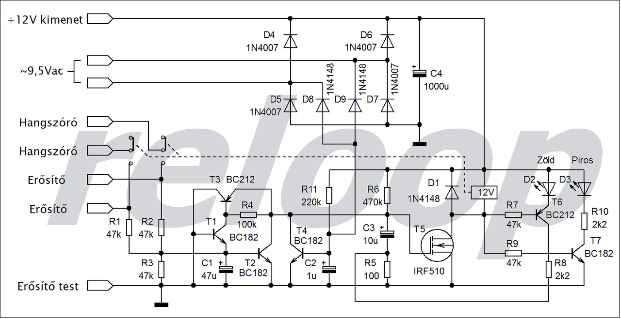

A Kopp_3 a melléklet szerint módosul. Az egyenirányítás és a pufferelés az erősítő pozitív tápjából adott. A 22 V-os tápfeszültség aligha üti át a MOS-FET gate-et, de biztos ami ziher alapon mehet egy 9,1-12 V-os Zener a gate és a source (test) közé. Kell majd egy relével soros ellenállás (1-2 W-os) ami a relére jutó feszültséget korlátozza. 330-360 Ω körüli ellenállást ajánlok, a 12 V-os relé a névleges értéke alatt 1-2 V-tal már biztonsággal behúz. Próbáljuk minél kevésbé terhelni a végfok tápját.

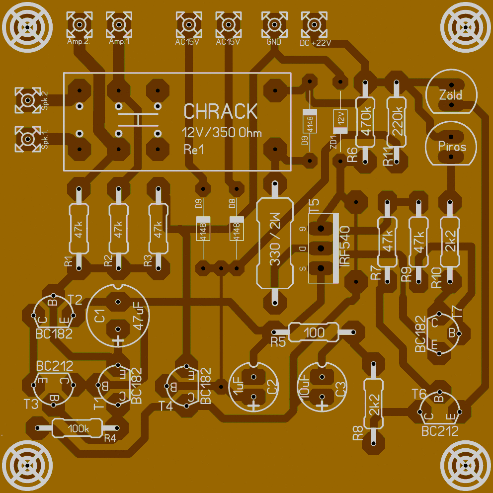

Készítettem hozzá paneltervet. Megtennéd, hogy átfutod? Nem-e kötöttem el valamit. stb...
Tedd át a T6 emittert a zöld LED katódjára és R7, R9 közös pontját T5 drain-re! Ez utóbbi sajnos nagyobb felfordulással jár, de sajnos elkerülhetetlen.
Jól feladta a leckét de sikerült elég kulturáltan megoldani. Megtennéd, hogy ránézel megint, mert egy kicsit cirógattam itt ott.
Alakul! A T3 emittert kösd össze R4-gyel!
A működést nem befolyásolja, de az R1-től T5-ig terjedő alkatrészállományt kicsit balra húznám, R7-R9-nél nagy a tömörülés.
Köszi az átnézést. Sajnos azt a sort már a helyszűke miatt húztam össze, nemigen tudnám úgy javítani, hogy a panel méretet ne növelném meg. Egy kicsit agyalok rajta aztán levasalom. Az eredménnyel természetesen jövök.

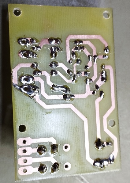

Elkészült a panel és a fent javasolt bekötéssel hozzá is kötöttem az erősítő panelhez. Már majdnem jó de valamiért nem úgy működik. Egy kis segítséget szeretnék kérni a javításban. A zöld LED világít. A relé a táp megjelenésének pillanatában azonnal behúz. Ha elveszem a tápot akkor kb. 2 másodperc múlva elenged. Úgy tűnik nem késlelteti a bekapcsolást. Egy vezeték darabbal próbáltam DC-t adni az R1 47k ellenállás lábára de sajna nem reagált. A relé melegszik , de hirtelen csak 3db 100 ohm ellenállásból raktam össze 300 ohm-ot. Lecserélem ha vettem. Teszek fel képet a panel mindkét feléröl. Bocsi az amatőr kivitelért, de a látásom már messze nem a régi.
Bekarikáztam ami gyanús számomra.
Ez nem csak gyanús!
![]() Megszüntettem. Most csak a piros led világít de a relé be sem húz.
A relé árama ezt-azt elgázolt, nekiállok felmérni a lehetséges károkat.
Szerk.: A T4 nagyon valószínű, hogy zárlatos, ezt akár C-E ki is lehet csipogtatni. Nem árt megnézni D8, D9-et, ha szakadtak azt gondolja az áramkör, hogy nincs AC feszültség. A hozzászólás módosítva: Feb 15, 2023
D8-D9 közös pontján +0,4V mérek. Amúgy a +22V megvan.
A T4-et vedd ki, hogy elindul-e a késleltetett bekapcsolás?
Az előbbi hozzászólás módosításába írtam le a három gyanús félvezetőt.
T4 szerintem leszállt és nemidult a késleltetett bekapcs sem.
Úgy nem indul a bekapcsolás, hogy T4 ki van véve?
