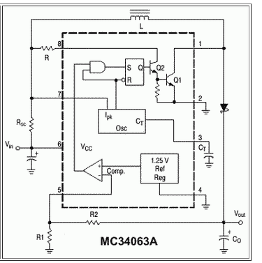

Újabb nixie óra építésén töröm a fejem, és tápegységgel kapcsolatos kérdésem lenne. A korábbi óráim tervezésekor a tápegység részt a Vicsys féle overkill órából "kölcsönöztem". Most viszont kedvem lenne valami mást kipróbálni, talán valami modernebb megoldást. Arra volnék kíváncsi ki mit hazsnál mostanában, van-e valami amire érdemes egy pillantást vetnem?
Az egyik fő motiváció, hogy van nálam pár usb-pd-s trigger modul amivel tudok kérni a kompatibilis tápoktól 12, 15 akár 20V-ot is, és megfordult a fejemben hogy 20V-ból lehetne talán egyszerűbben 150-170-et előállítani.
Köszönöm a segítséget!
(#) kaqkk válasza helltp hozzászólására (») Feb 26, 2023 / 2

(#) kaqkk válasza helltp hozzászólására (») Feb 26, 2023 / 1
Itt a pic egy PWM lába megoldja az egészet .

(#) helltp válasza kaqkk hozzászólására (») Feb 26, 2023 /
Köszönöm a tippeket mindenkinek!
Ez az MC34063A alapú áramkör egész érdekes, de ha jól láttam a vezérlő a specifikációja alapján max 40 voltot bír ki, így gondolom a kalkulátor oldalon szereplő tipikus felhasználásban nem lehet 40V fölé menni, vagy valamit nem veszek észre? A második linken lévő áramkör viszont nem igazán hasonlít a kalkulátoros tipikushoz, ahhoz az értékéeket így gondolom nem tudja számolni.
A MCU lábával boost converter vezérléstől tartózkodnék, általában espressif cuccokat használok (ESP8266, ESP32) és bár van hardveres watchdog valahogy nem szivesen bíznám ezekre a feladatot, néha eléggé meg tudnak akadni.
A helyigény miatt érdekesek ezek a készre szerelt modulok is, de ezen a projekten az esztétika fontosabb lenne, helyem elég sok van.
A hozzászólás módosítva: Feb 26, 2023
(#) madzagos válasza helltp hozzászólására (») Feb 26, 2023 /
Lehet vele nixie tápot csinálni,stabilabb lesz mint az 555-ös táp.
(#) helltp válasza madzagos hozzászólására (») Feb 26, 2023 /
Ebben a konkrét konfigurációban kibír 170V-os kimenetet? Azért nem értem csak, mert a doksija alapján 40V az operation range teteje, viszont így ha jól gondolom a 170V a tekercs kimeneténél, azaz az 1-es lábnál jelenik meg.
Bővebben: Link Csak egy példa.
Értem akkor az alap felállásban (csatolt áramkör) nem bírja, viszont lehet izolálni a vezérlő kimenetet valami tranzisztorral mint ahogy a kaqkk által linkelt oldalon részletezik.
Köszi a segítséget, így már tiszta!

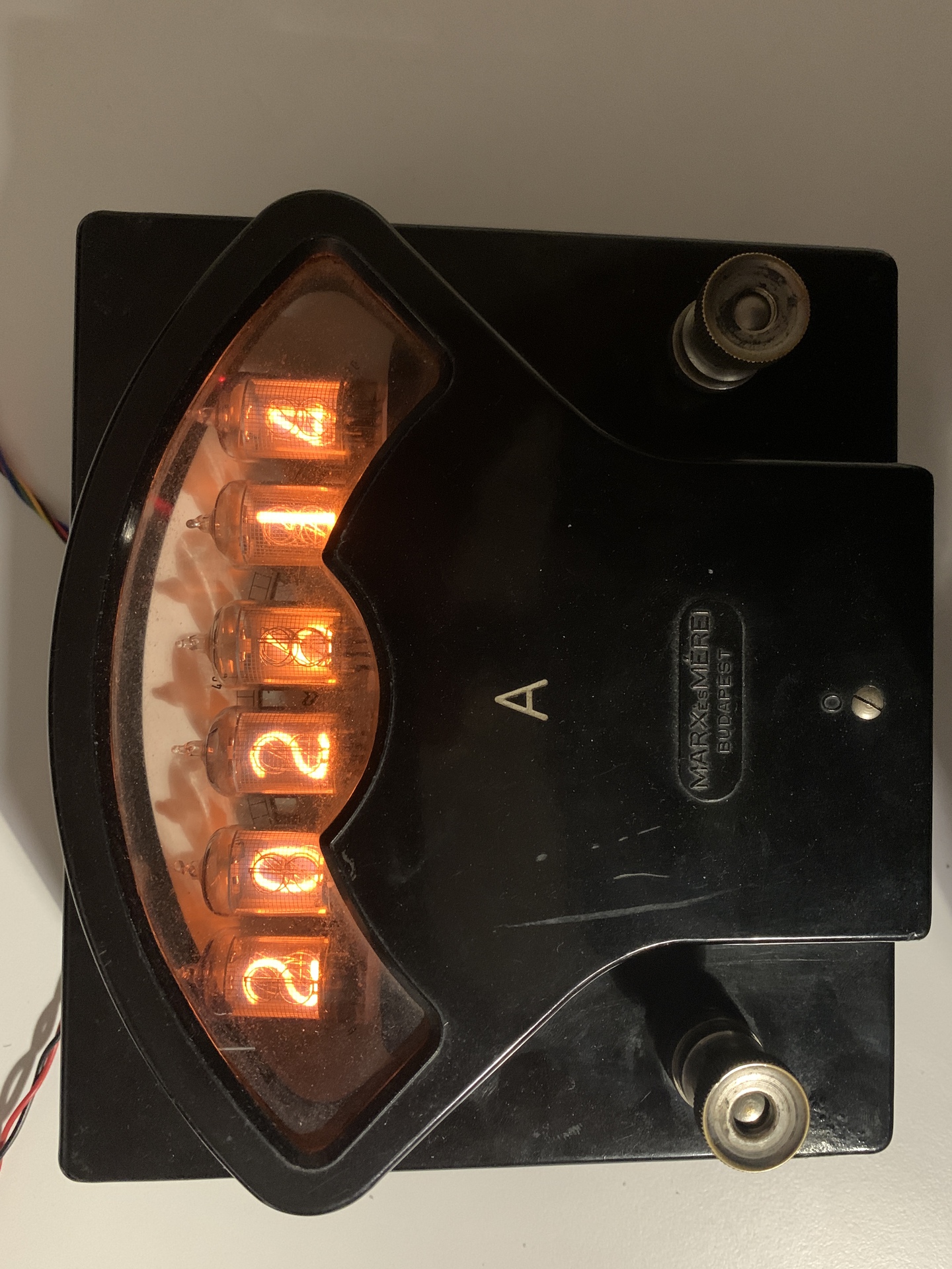

(#) MrBrown hozzászólása Márc 17, 2023 / 8
...hát ebből már az én tempóm mellett is hamarosan óra lesz
Végül úgy döntöttem, hogy asztalon álló verzió készül belőle.
A két mérőzsinór csatlakozáson keresztül kapja majd a DC 12V-ot, az enkóder az oldalába lesz betéve.

(#) MrBrown hozzászólása Márc 22, 2023 / 4
még a zümmert kell bele varázsolnom a késleltetővel és egy rendes kábelt csinálni neki, de lényegében elkészült.
Éééés akkor most köszönném meg hivatalosan is máté_x fórum társnak a pic programot és, hogy hajlandó volt követni az agymenéseimet

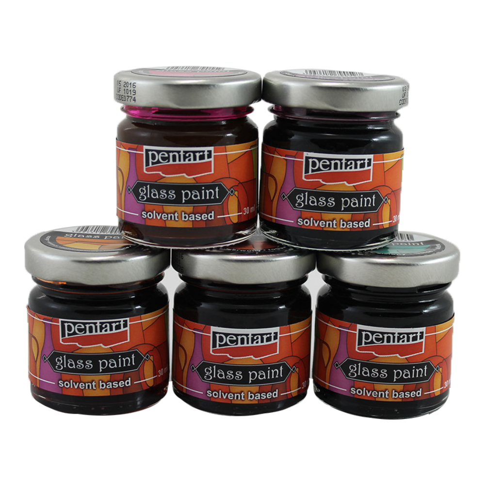

De most nem emiatt írok. Ebben a topikban korábban már volt szó arról, hogyan lehet megfesteni a Nixie csöveket. Jelenleg sehol sem találok valódi izzólámpa-lakkot. Egyáltalán lehet még kapni valahol?
Amit most kínálnak, az mind csak áttetsző üvegfesték, tehát opálos. Márpedig a Nixie-re az nem jó!
Régen, a "boldog békeidőkben" Pesten, a Váci utcában volt egy modellező bolt, mindig tőlük szereztem be a lámpalakkot.
Kérem, aki tudja, írja meg, hogy lehet-e átlátszó, tehát nem opálos, hanem víztiszta lámpalakkot kapni és ha igen, hol!
(#) Bakman válasza jpocok hozzászólására (») Okt 12, 2023 /
Ez nem az: Bővebben: Link?
(#) Gafly válasza Bakman hozzászólására (») Okt 12, 2023 /
Jónak tűnik, különösen hogy nixi-hez nem kell hú(de)hőállónak lenni.
(#) jpocok válasza Bakman hozzászólására (») Okt 12, 2023 /
De igen, köszönöm szépen! Persze majd egyeztetni kell, hogy van-e pirosban is.
Éppen ma érdeklődtem egy másik cégnél és ők azt mondták, hogy a Pentart márka mindenképpen opál. Ezek szerint ők sem tudják...
Ilyet még nem használtam, próbafestét mindenképpen javasolt.
(#) kistee válasza jpocok hozzászólására (») Okt 12, 2023 / 1
Szerintem ezekből a piros pont jó lesz neked. Én is használok ilyent (igaz, más célra), de ez rendesen átlátszó lesz. Nem ecsettel kenném fel, hanem a nixie-csövet mártanám bele fejjel lefelé és ugyanebben a helyzetben lógatva hagynám lecsöpögni a felesleget és így szárítanám meg.
Szerk: Ne közvetlenül ebbe a tégelybe mártsd bele, mert ez így túl sűrű. Vegyél hozzá higítót is és egy megfelelő méretű műanyag pohárba készíts keveréket. Kiindulásnak fele-fele arányban (festék-higító) és abba merítsd bele. Szükség esetén módosíts az arányon. Ha elrontottad, akkor sincs baj, mert az oldószerrel lemosod és újrakezded. Egyébként úgy sejtem, a nixie-gyárban is valahogy így festik a csöveket...

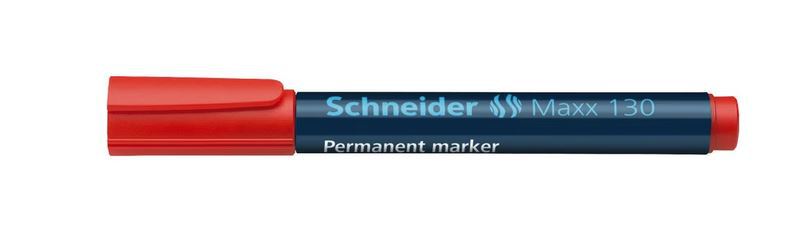

(#) Tomi111 hozzászólása Okt 14, 2023 / 7
Sziasztok! Én kis izzókat ( pl.:E10-es menetű) egyszerűen alkoholos filctollal szoktam befesteni. Na nem úgy kézzel firkálva, úgy ronda! Kompresszorral! De tényleg! Az izzót befogom egy foglalatba( satu is jó), majd a filctoll hegyét két-három centire mellé téve fúvató pisztollyal ráfújok a toll hegyére. A levegő kifújja a tintát a hegyből az izzóra. Tökéletes lesz! Lehet messzebbről is próbálni először, esetleg több rétegben. Pár fújás után a hegyből kifogy a tinta, kicsit várni kell, míg újra megszívta magát a tollból. (vagy több filctoll kell) Csatoltam a toll típusát, amit használtam. Meglepően tartós! Az autó műszerfal izzóját is így festettem be, tökéletes!

(#) Bakman válasza Tomi111 hozzászólására (») Okt 16, 2023 /
Nem tudom, honnan van az ötlet, de jó. Ma teszteltem a módszert, azt kell mondjam pazar, felülmúlta a várakozásaim.
(#) Tomi111 válasza Bakman hozzászólására (») Okt 17, 2023 /
A munkahelyemen egy CNC gépen dolgozok és ilyen filctollat használunk a kivágott munkadarabra ráírni a rajz szerinti poziciót. Viszonylag sok filctoll elfogy, munkától függően akár hetente egy-kettő. Munka közben van idő, van, hogy 3-4 percig csak vagyok a gép mellett, mire végez egy darabbal( persze az adott munkától függ, van, hogy semmi szabadidőm nincs), az ember spekulál, levegőpisztoly ott lóg a gép oldalán. Hát kipróbáltam, hogy lehet "festeni" vele. De tényleg tartós. Az autó műszerfal izzói legalább 3-4 éve fújtam így be, még mindig piros a fényük. Kaptam nixie csövet, órát tervezek majd csinálni, de kopott. Így fújom majd le pirosra.
