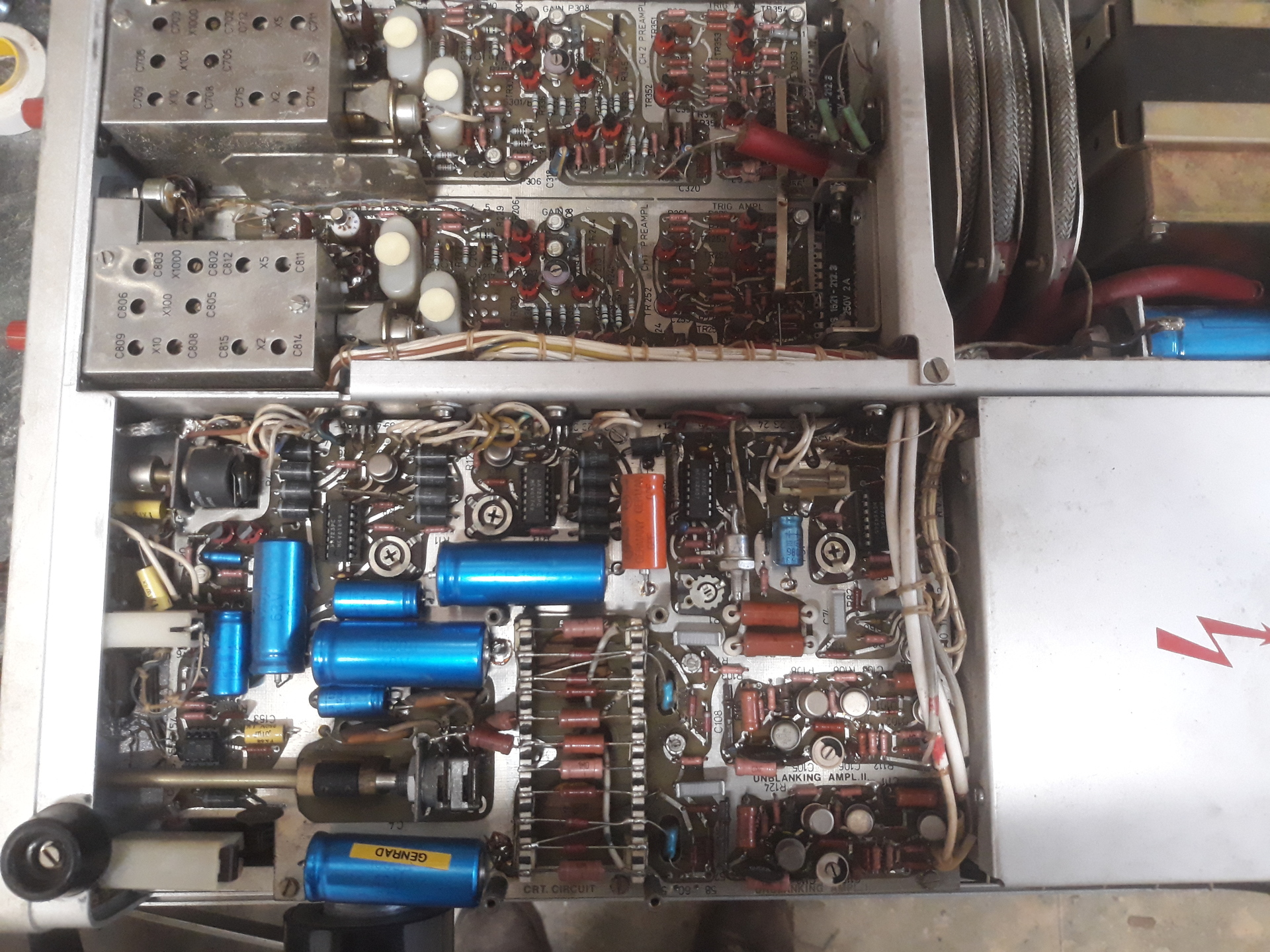

(#) trabi007 hozzászólása Máj 29, 2025 /
TR-4657 javítása
Sziasztok! Hozzám került egy TR-4657 tipusu oszcilloszkóp , ami bekapcsolás után mikor megjelenik a két zöld vonal , eleg labilis Bővebben: Link - re katintva egy kis vibeóban megnézhető a hibája , segítséget szeretnék kérni tőlletek , mégpedig abban hol kezdjem a hibakeresést , a tápegység feszültségeit mértem azok látszólag rendben vannak .
A hozzászólás módosítva: Máj 29, 2025
(#) Tomi20 válasza trabi007 hozzászólására (») Máj 29, 2025 /
Az első képen a rácsmegvilágító izzók potméterénél a 4 dióda közül a felső nincs felpúposodva? (lehet, hogy csak árnyék)
(#) trabi007 válasza Tomi20 hozzászólására (») Máj 29, 2025 /
Szia. Nem , mincs egyiknek se baja.
(#) nagym6 válasza trabi007 hozzászólására (») Máj 29, 2025 /
Ez 50Hz brumm lenne? Időalap állítással lassítással? megnézhető a frekvenciája. Tápegység feszültségeinek szűrését is jó lenne nézni, ehhez másik szkóp kell. Vagy multiméter AC módban.

(#) trabi007 válasza trabi007 hozzászólására (») Jún 24, 2025 /
Sziasztok! Még mindig a TR- 4657es szkóppal kinlódok , beszereztem pótalkatrészeket , a táp részébe is a tranzisztort ami bele való lenne , BU 806 , de ha belerakom , és a vizszintes erősítő nyákjárol leveszem a csatlakozót akkor megvan a 120v , és a -40v is szépen be lehet állítani , de amint viszadugom a csatlakozókat a tranzisztor , és a vele egy egységet alkotó ic ua723 egyböl tönkremegy , és egy olyan 160v körüli feszültség lessz a 120 helyett a -40 pedig leesik -34V körülire ha ismét leveszem a csatlakozókat akkor a -40v az megvan , de a 120 az addig nincs mig újra ki nem cserélem a tönkrement alkatrészeket , ha a Bu 806 helyére egy egy BUV 48 , és egy BC 301 párost teszek be akkor viszont ugyanúgy megvanak a feszültségek rádugott csatlakozókal is , de a BUV 48 olyan meleg majdmeg fő , valakinek lenne esetleg tanácsa vagy ötlete mi lehet a hiba .
(#) Gafly válasza trabi007 hozzászólására (») Jún 24, 2025 /
Keressed meg, hogy mi eszi az áramot...
(#) trabi007 válasza Gafly hozzászólására (») Jún 30, 2025 /
Szia egyszetüen nem boldogulok a szkópal , már egy pár db bu806 ot , és egy jó pár UA 723 ict sikerült tönkretennem de nem találom mi lehet a hiba , a vizszintes erősítő panelz kivettem mindent átméregettem rajta de látszólag semmi hiba nincs rajta , mégis ha leveszem a csatlakozót a nyákrol , és nem kap áramot megvanak a feszültségek , ha viszateszem a bu806 rövid időn belül tönkremegy és a -40V is leesik -33V ra , ha esetleg valakinek lenne ötlete hol kutakodjak kérem segítsen már , köszönöm.
A hozzászólás módosítva: Jún 30, 2025
(#) xxxyyy válasza trabi007 hozzászólására (») Júl 1, 2025 /
Ha ebben a topic-ban rákeresel a 2N4240-re akkor találsz pár bejegyzést EMG szkóp táphibájáról.
Ezek szerint a 2N4240 egy 300V-os tranzisztor (V ceo), míg a BU806 egy 200V-os darlington...

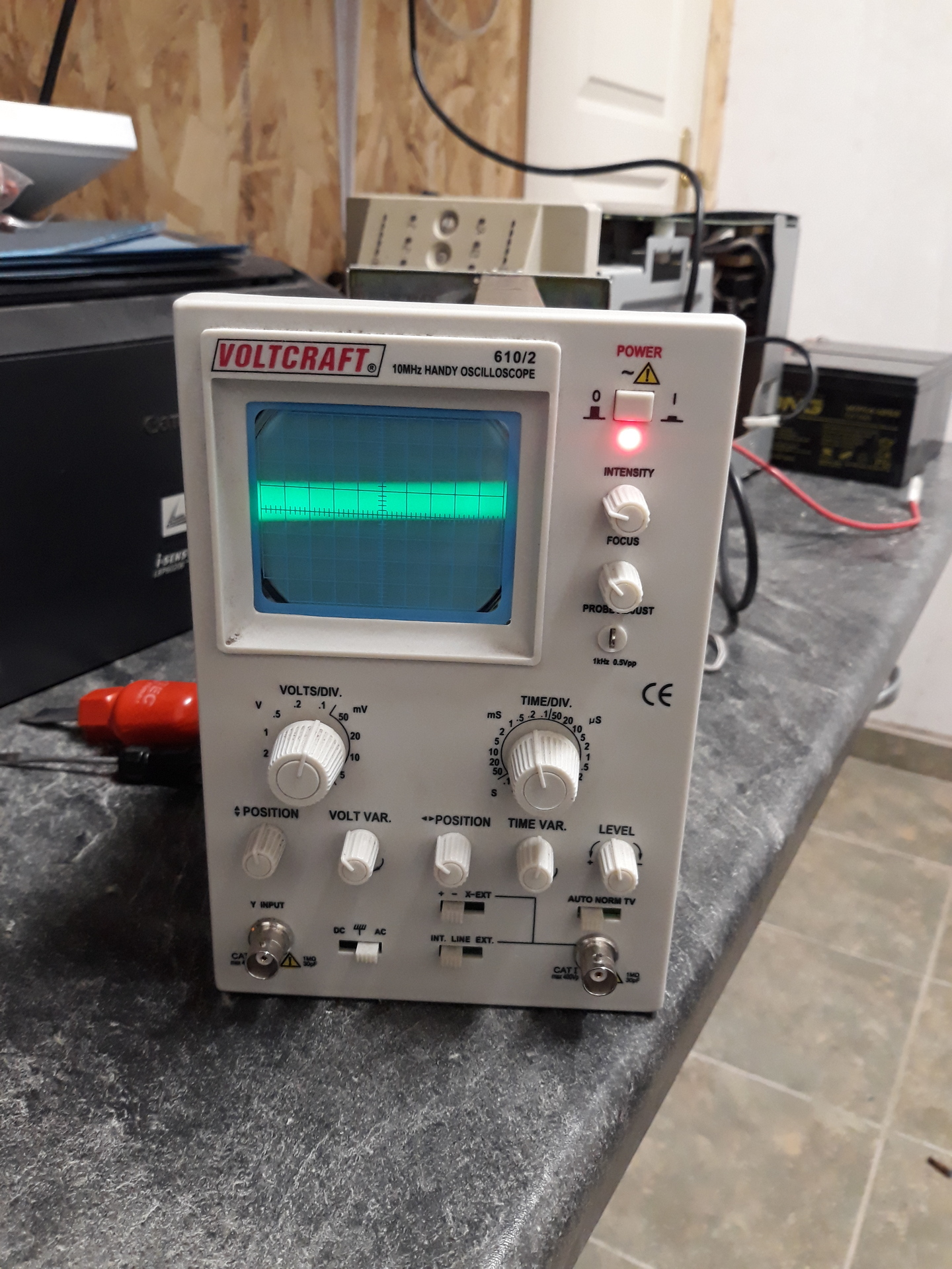

(#) trabi007 hozzászólása Okt 7, 2025 /
Voltcraft 610/2
Sziasztok! Egy kis segítséget kérnék tőlletek , van egy Voltcraft 610/2 tipusu oszcilloszkópom , a hiba jelenséget a fotón láthatjátok , se a kontraszt se a fényerő potenciaméterre , nem reagál , a minap bekapcsolás után pár perc elteltével lett ez az állapot előtte jol működött , szeretnék abban segítséget kérni , hogy hol kezdjem a hibakeresést , segítségeteket előre is köszönöm.
(#) nagym6 válasza trabi007 hozzászólására (») Okt 7, 2025 /
A tápfeszültségek ellenőrzésével célszerű kezdeni.
A ks. cső áramkörében valószínű a probléma, ott nagyfeszültségek vannak erre figyelni kell, multiméter csak kb.: 700-1000V -ig jó. Rajzon nem találtam, de kb.: 2000V körüli feszültségek is vannak a két tranzisztoros inverter után.
(#) trabi007 válasza nagym6 hozzászólására (») Okt 7, 2025 /
A feszültségeket néztem , megvannak és ha a multiméter nem hazudik a nagyfesz az 1176V .
Még anyi hogy , a fókusz potenciaméter középső láb és a test közt ha mérek akkor összébb ugrik a vonal és a fényerő is valamilyen szinten állítható .
(#) Gafly válasza nagym6 hozzászólására (») Okt 7, 2025 / 1
Hasznos információ lehet csőről, bekötésről.
Szerintem ez is fejjel lefelé áll elektromosan, mint mikrosütőben a magnetron.
Azaz a katódja van nagy negatív feszültségen, nem az anód nagy pozítívon.
Nagyfeszültséggel nincsen semmi baj, fény van bőséggel.
A multi belső ellenállása is hozzájön ott a sokelemes osztóhoz, ezzel változnak a feszültségek is. Gyanúm, hogy ebben az osztóban -sok ellenállás, intensity focus potméterek- valamelyik szakadt. Kikapcsolt gépnél kisütött kondiknál ellenállás méréssel lehet keresgélni.
(#) nagym6 válasza Gafly hozzászólására (») Okt 7, 2025 /
Szerintem is, a V3 egyenirányító bekötése szerint a katód van nagy negatívon.
