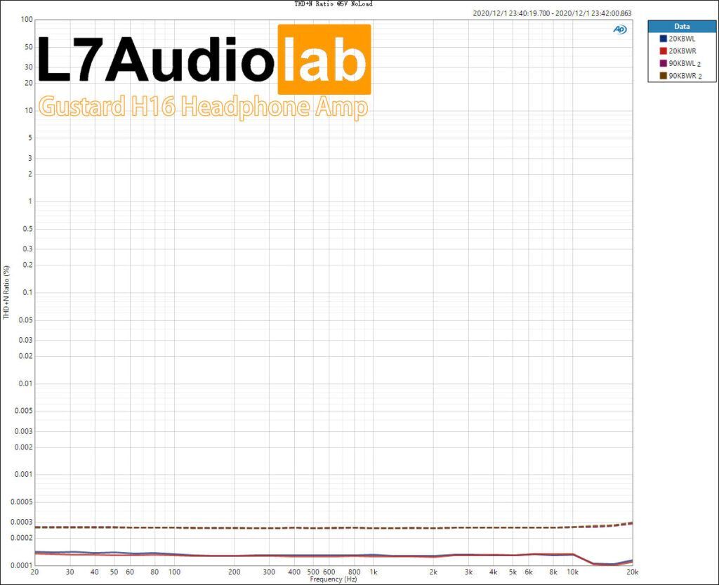

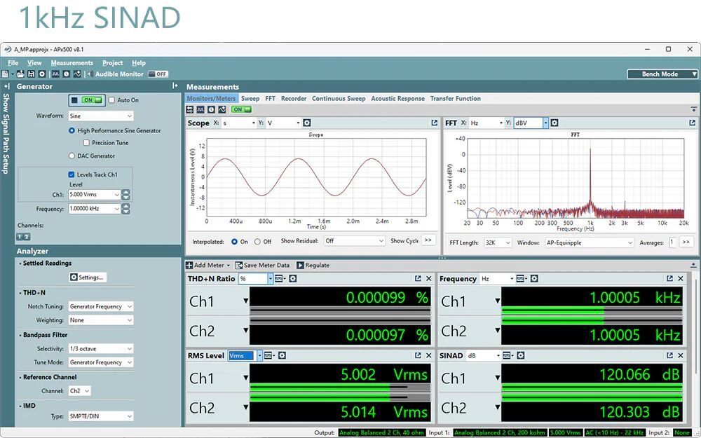

(#) shany válasza Skori hozzászólására (») Hé, 18:54 / 1
„....A végfokj csak adja a kimenetén felerősítve, amit a bemenetére vezetünk, ne vegyen el belőle, és ne tegyen hozzá semmit se....”
Szívesen készítenék ilyen végfokot, de nem tudok. Talán másoknak se megy olyan könnyen.
Az egyik probléma - a sok közül - a színezetlenség, a szubjektív-, a hallással érzékelt hangszín milyensége.
Példának itt van két gyári előerősítő, ráadásul ugyanazon gyártó két modellje. Azért jó példák, mert előerősítőt, főleg OPA-kal, hagyományos kapcsolástechnikával tervezni/kivitelezni gyerekjáték, sokkal-sokkal egyszerűbb mint végerősítőt, szinte lehetetlen elrontani.
Ezek a készülékek is modern OPA-kat, jó minőségű vékonyfilm smd ellenállásokat, alkatrészeket tartalmaznak. Ezt a mérések is megerősítik, gyakorlatilag a legjobb analizátorok éppen meg tudják mérni őket.
Az alacsony torzítás ( -140dB komponensek! ), zaj mellet egészen széles sávúak, valahol több MHz körüli felső, és DC alsó sávhatárral ( nincs bennük DC szervó )
A közel "rendkívüli" mérések és hasonló gyártó/tervezési filozófia miatt joggal lehetne gondolni, hogy ezek a készülékek füllel megkülönböztethetetlenek, de korántsem van ez így...
A mélyebb hangi analízis helyett csak egy nagyon egyszerű, gyakorlatlan füllel is nagyon jól érzékelhető különbséget emelnék ki:
Az egyik készülék a másikhoz képest úgy szól, mint ha a hallható sáv legalján és legtetején is leszabályoztunk volna néhány dB-t egy hangszínszabályzóval. Hifistásabban megfogalmazva: alul és felül is lekerekített hangzású...
Persze a másik meg ehhez képest mélyben dögösebb, magasban legfelül dúsabb, stb....
( Nyilván mindkettő abszolút torzítatlan hangú, részletező, "van tere", stb )
Tehát akkor melyik készülék semleges avagy nem tesz hozzá semmit és nem vesz el pusztán a hangszín-egyensúly tekintetében?

(#) Skori válasza shany hozzászólására (») Hé, 19:33 /
Lehet pár más dologban is különbség. Ha a hangban van eltérés akkor nyilván edig nem mért paraméterben is van. Négyszögjel párféle frekin? Impuzus átvitel, egységugrás jel? Sokjeles IMD mérés?

(#) shany válasza Skori hozzászólására (») Hé, 20:37 /
IMD és multitone mérés csak az egyikhez van:
https://www.l7audiolab.com/f/measurements-of-gustard-h16-headphone-amp/
Négyszögjelet, egységugrást nem vizsgálnak. Miért is tennék? 3db OPA van egymás után kötve, az általuk létrehozott sávkorlátozás határozza meg a kapott eredményt plusz a bemeneten alkalmazott minimális elsőfokú tag.
Tehát a "lekerekített" hangzású erősítő szubjektíve "meleg" hangkarakterű, a másik az semleges avagy nagyon enyhén hűvös. A lineáris és nemlineáris torzítás egyaránt rendkívül alacsony, az észlelhetőség határa alatt nagyon sokkal.
A hozzászólás módosítva: Hé, 20:38

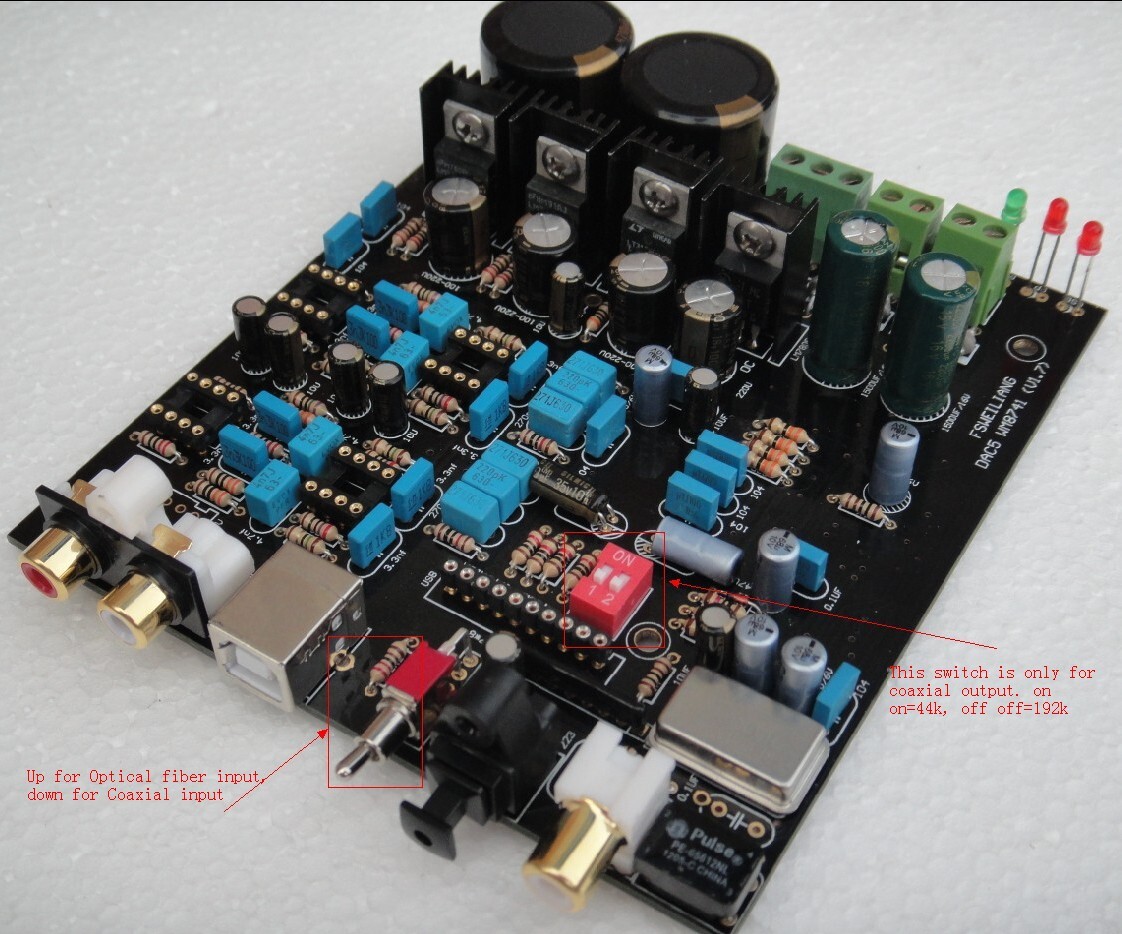

(#) tki válasza Suba53 hozzászólására (») Kedd, 0:40 / 1
Hát ehhez van egy-két megjegyzésem, de a megítélésben semleges vagyok, nem izgat, csak a valóság. Legfeljebb az aranyozott USB csatlakozón kell kicsit nevetnem.
A háttérben a DAC panel felismerhetően Weilang, egy kínai srác DAC5-ös panelja, ő tervezte viszonylag igényesen. A neve is ott van a panelon, csak áll előtte két karakter, így elsőre nehéz kibetűzni, de én ismerem. Minimum öt évvel ezelőtt az eBay-en özön volt a különböző DAC-jaiból az akkori legjobb vagy ahhoz közeli chipekkel nem extrém, elég jó és még jobban turbózható kivitelben - a cikk is az idő tájban született, ha jól olvastam, nincs időm mindent az utolsó betűig feldolgozni. Maga a DAC IC ezeken nem látszik, mert tipikusan alulról van beforrasztva, hogy rövidebb legyen a jel útja az erősítőfokozatokig.
Szerintem a DAC5-ben egy darab Wolfson WM8741 IC van - én a jobban kidolgozott DAC7-et használtam néhány évig, amiben két WM8741 van (aztán meglett az ADI-2), és a Wolfson céget azóta is nagyra értékelem. Ez szubjektív. Szerettem a hangját, az első "komoly" cuccom volt, ráadásul én építettem, és a mai fejhallgatómat is akkortájt vettem, sőt cserélgettem a műveleti erősítőit, mint a nagyok, és igen jelentős különbségek voltak köztük - nem is értem, miért. Talán mert a kitben hozzá adottak mérsékelten használható másolatok voltak - ki tudja. : -) A kimenet terhelése nem volt nagy, szóval az talán nem szólt bele.
Csakhogy: az erősítő fényképén kivehetően az _eredeti_, kitben kapható, kínai alkatrészek, ellenállások és kondenzátorok vannak beépítve a DAC-ba, felismerem őket - talán egy-két alkatrész más, márpedig azok az alkatrészek, bár nem rosszak, nem is magas szinten igényesek. Gondolkodtam is, hogy egyszer átépítem az egészet komolyabb alkatrészekkel, ahol kell, de aztán okafogyottá vált. Lehet, utána kell nézni, hogy az akkor szintén divatos sönt tápok vannak használatban ezeken a panelokon - a bordák alatt nemcsak stabkockák vannak, hanem diszkrét félvezetők is. Rendesen melegedtek, nem véletlen a furcsa, furcsán magas hűtőbordákra való csere - ezek férhettek rá a kitben kapható panelre. : -) Majd előkeresem mind a két DAC-nak a rajzát.
Szóval messze van ez az über-igényestől, de hízik a májam, hogy lám, nemhogy ennyire, hanem ennél még "komolyabb" cuccom is volt. Illetve most is megvan, lásd a fényképen, az előbb fotóztam le. Persze az a mérnöki munka, amikor minden csak annyira jó, amennyire kell neki az adott rendszerben. A piros panel egyébként egy fejhallgató-erősítő tőlem az egészen jó JRC4556-cal (csatornánként kettővel a nagyobb áram miatt - ez egy elismert, gyári erősítőkbe is beépített, de korlátokkal rendelkező op-amp a kevés közül, amikkel fejhallgatókat is szépen meg lehet hajtani). De azóta sokat tanultam. Ami még szemet szúr, hogy az a függőleges panel egy teljesen átlagos USB-I2S átalakító, az egyszerűbbek közül való.
A hozzászólás módosítva: Kedd, 0:45

(#) tki válasza tki hozzászólására (») Kedd, 1:01 /
Egyébként furcsa: ha megnézitek, a két DAC5-ös panel kimenete közt is különbség van; az erősítőben levő példány kimenete mintha jobban hasonlítana az enyémre, a DAC7-esére. Nyilván megvolt ennek is a fejlődéstörténete. : -)
