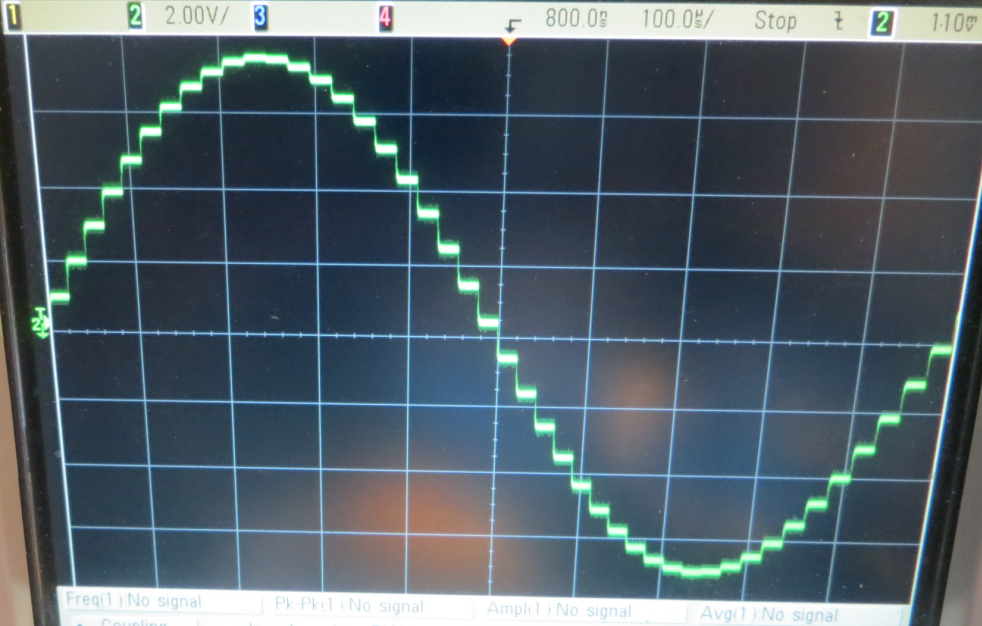

Igen, egy alacsony frekis négyszögjel is megteszi. Aztán adjunk hozzá mondjuk egy néhány kHz-es szinuszt is. Utána nézzük meg, hogy a tranziens (pl. felfutó él) ráhatott-e erre a szinuszra a kimeneten (a szint ugráson kívül), ha durva tranziens torzítás van, akkor pl. leharap a szinusz elejéből, vagy a szinusz amplitudója (is) leng. Ez pl. pont olyan torzítás ami statikus jelekkel nem igazán mutatható ki. Azt, hogy van-e ilyen szabványosított mérési metódus, ill. számszerűsíthetők-e a mért értékek azt nem tudom. Viszont lehet, hogy néhány erősítő, ilyen jellegű mérése is mutatna érdekességeket.
A szkópképen amit beraktál, annyi látszik, hogy nincs tökéletes DC-től induló átvitel, pl. csatolókondi vagy offset servo, vagy valamilyen egyéb frekvenciafüggő rész miatt.
(#) Skori válasza Karesz 50 hozzászólására (») Sze, 18:14 /
Egyébként négyszögjeles mérés is megmutathat érdekes dolgokat. Ha pl. sima powerfetekből épül a végfok, némelyiknél a gyors felfutó élben van egy vagy több töréspont ahol hirtelen megváltozik a meredekség, mert a FET kapacitásainak feszültségfüggése azonkívül hogy elég jelentős mértékű, amellett gyakran erősen nemlineáris. Láttam olyan mérést ahol 3 töréspontot lehetett találni ahogy emelkedett a drain feszültség. Namost, ezt a hatást ugye lehet csökkenteni pl. erős meghajtással, de azt tudni kell, hogy attól, hogy a szkópon esetleg már nem látjuk, attól még az ott van, csak gyorsabban játszódik le a folyamat. Amikor pedig maga a jelfeszültség lassú változású akkor is megtörténik, de megintcsak nem látjuk, mert a visszacsatolás elsimítja a dolgot valamennyire, vagy éppen a lassú változás miatt kevésbé látható optikailag egy szkópon.
Ha a kapacitás változik akkor sebesség is, és a fázistolás is, ha pedig ezek változnak az fázis és frekvencia modulációt jelent (esetleg tranziens jelleggel). Régen amikor FET erősítőkkel kísérleteztem, azt gyanítottam, hogy amit a jellegzetes FET-es hangzásnak hallottam akkor, annak ez lehet az oka. Aztán hiába csináltam jobbat, a hatás ott van, legfeljebb csak kevésbé, de ha egyszer meghallottam (mert valahogy jellegzetes) onnantól érzékeny lett rá a fülem. Tény hogy akkoriban csak powerfetekhez jutottam hozzá, audio FEThez nem...

(#) Karesz 50 válasza Skori hozzászólására (») Sze, 20:54 /
„A szkópképen amit beraktál, annyi látszik, hogy nincs tökéletes DC-től induló átvitel, pl. csatolókondi vagy offset servo, vagy valamilyen egyéb frekvenciafüggő rész miatt.”
https://www.hobbielektronika.hu/forum/topic_post_2662340.html#2662340
(#) Karesz 50 válasza Skori hozzászólására (») Sze, 21:03 /
„Aztán adjunk hozzá mondjuk egy néhány kHz-es szinuszt is. Utána nézzük meg, hogy a tranziens (pl. felfutó él) ráhatott-e erre a szinuszra a kimeneten (a szint ugráson kívül), ha durva tranziens torzítás van, akkor pl. leharap a szinusz elejéből, vagy a szinusz amplitudója (is) leng. Ez pl. pont olyan torzítás ami statikus jelekkel nem igazán mutatható ki. Azt, hogy van-e ilyen szabványosított mérési metódus, ill. számszerűsíthetők-e a mért értékek azt nem tudom.”

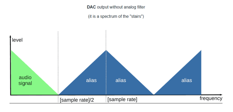

A CD lejátszók esetében azért van egy kis probléma abban az esetben, ha a DAC chip NOS módban üzemel. Ugyanis a kimeneti jel tartalmazza a mintavételi frekvencia miatti lépcsőzést, ez a jelcsomag nagy felfordulást tud okozni a félvezetős erősítőkben ( a kimenős csöveseknél már nem )
Szóval a mai digitális világ mintavételi frekvencia maradékait (44,1 > 384kHz) azért annyira ne vigye át az a fránya félvezetős erősìtő.

(#) majkimester válasza tunerman hozzászólására (») Csü, 9:35 / 4
Szegény Shannon meg forog a sírjában, hogy amit ő matematikailag bizonyított, hogy az eredeti analóg jel akkor rekonstruálható maradéktalanul a DAC kimenetén, ha ott egy fsample/2 nagy meredekségű szűrőt alkalmazunk. Erre jönnek egyes audiofil "szakemberek" akik azt mondják, hogy ne legyen ott nagy meredekségű szűrő, de azért a végfok legyen sávhatárolt, azaz mégis valahogy szűrjük már ki azokat a magasabb frekvenciákat, de rosszabbul, kisebb meredekséggel, más törésponti frekvenciával. Fantasztikus ötlet.
Egyébként az oversampling DAC-nak pont az az egyik előnye, hogy utána nem kell nagy meredekségű szűrő, elég a kisebb meredekség is, ott még meg lehetne ezt csinálni (de minek), de a NOS = No OverSampling DAC-nál elég rossz ötlet. Ha nem szűröd ki a magasabb frekvenciákat rendesen, akkor nem az eredeti analóg jelet, hanem annak egy jelentősen torzított változatát kapod vissza.

„...de a NOS = No OverSampling DAC-nál elég rossz ötlet. Ha nem szűröd ki a magasabb frekvenciákat rendesen, akkor nem az eredeti analóg jelet, hanem annak egy jelentősen torzított változatát kapod vissza.”
Ugye itt napok óta megy az agyalás, hogy milyen méréstechnikai megoldással lehetne az erősìtők tulajdonságait tetten érni
Hát kérem - itt a pofonegyszerű javaslat a komplex mérések elkerülésére - amelyik félvezetős erősítő a NOS DAC lépcsős kimeneti jeléből hallgatható hangzást farag az maradhat..nem kell kidobni

(#) Karesz 50 válasza Skori hozzászólására (») Csü, 20:31 /
Szerintem végig kellene olvasnod azt a 30 sort amit írtam és megnézni a többi szkóp fotót is.
