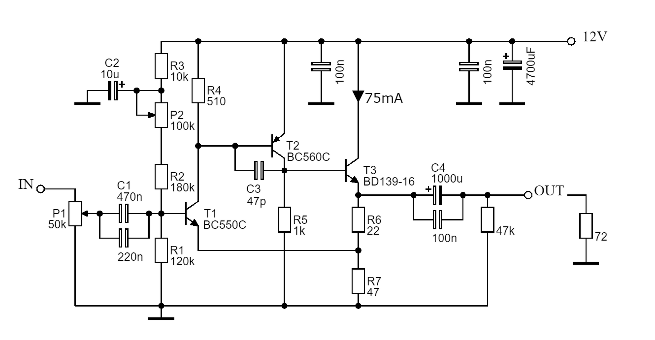

(#) ABU hozzászólása Jún 15, 2025 /
Class A
Egy másik fórumról találtam füles erősítő gain 3.3dB körül, 72R-re szerintem elég, hangra opa szint, lehet mégjobb.

(#) Bassmester válasza ABU hozzászólására (») Jún 15, 2025 /
Ebből nem sok jót nézek ki. Ha már szimpla táp és tranzisztor, akkor inkább javasolnék egy JLH 69 kapcsolást fejhallgatóra méretezve, stabilizált táppal. Csak egy végtranzisztorral több és jól is szól, kipróbált dolog, hozza amit kell.
(#) reloop válasza Bassmester hozzászólására (») Jún 15, 2025 / 1
Szia! Osztom a véleményed.
A T1 kollektor árama nagyjából a T2 B-E feszültsége osztva 510 Ω-mal. Az érték 1 mA feletti, szokatlanul magas.
Ha a test helyett T3 emitterhez kapcsolódna az R5, akkor a T2 kollektor árama szűk korlátok között mozogna, javítva a fokozat linearitását.
A visszacsatoló körbe feltétlen bevonnám a kimeneti csatoló utáni jelet. Ettől szélesebb lesz az átvitt sáv, csökken a bekapcsolási feszültséglökés és nem mellesleg az elkót is választhatjuk az alsó polcról.
Az igazi gond pedig a következő, a C4 5 V-ra töltődik 75 mA T3 kollektor áram esetén. A negatív félperiódus maximumán, mikor T3 lezár, ez az 5 V fele-fel arányban oszlik meg R6+R7 és a kimeneti terhelés 72 Ω-ja között. Az elérhető legnagyobb amplitúdó kb. 2,5 V. Ez teljesítményre lefordítva szinuszos jellel és 72 Ω-os fejhallgatóval kevesebb 50 mW-nál. Fejhallagató érzékenysége válogatja ugyan, de 2-300 mW kelleni szokott az élvezethez.

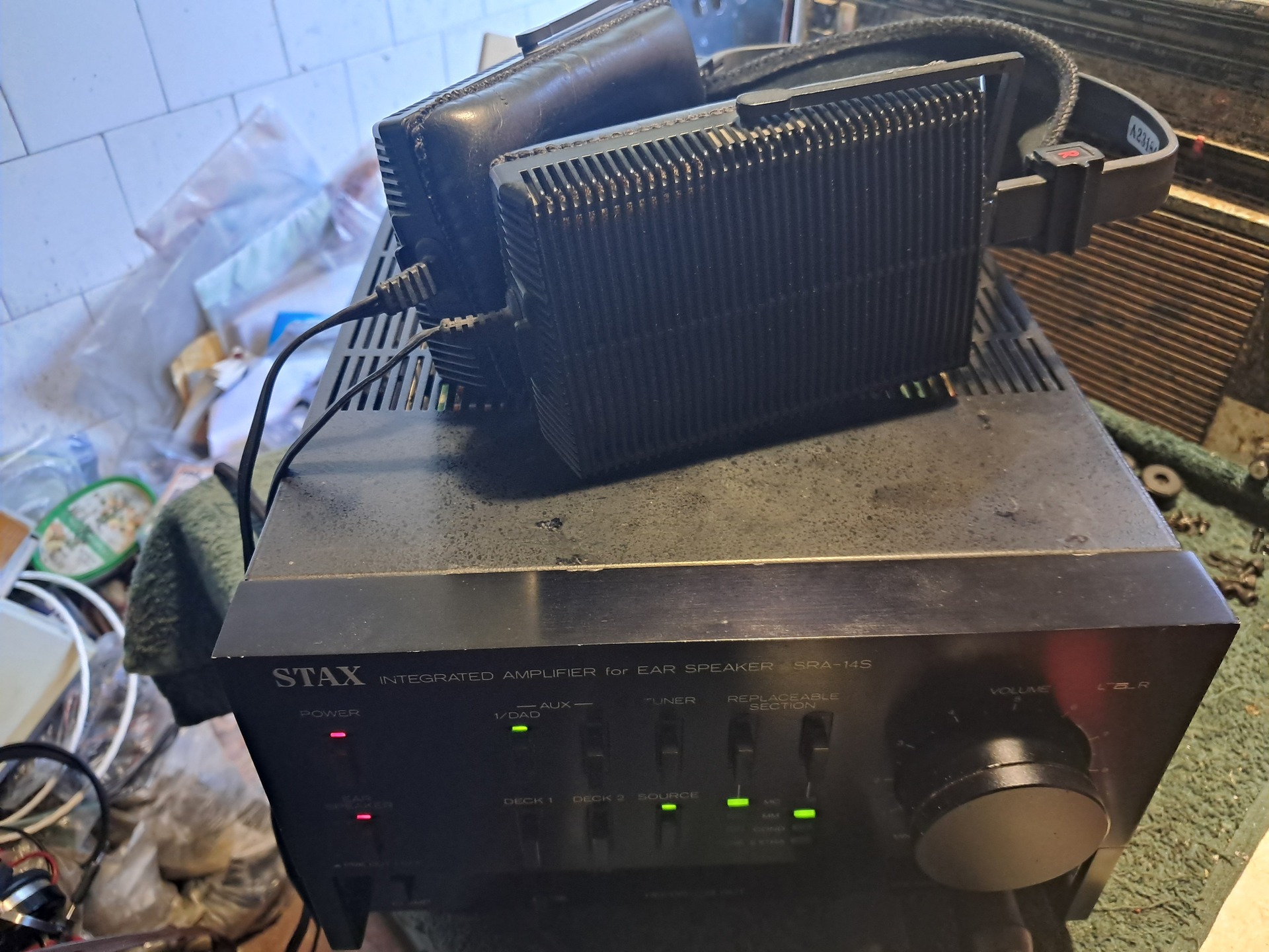

(#) tunerman válasza tunerman hozzászólására (») Jún 16, 2025 /
A vasárnap a Stax cég gyártmányainak a meghallgatásáról szólt, vendégem hozta a felső kategóriás darabokat, hogy helyretegye az egómat
A résztvevők:
- Stax SR Omega
- Stax SR Lambda Pro
- Stax SR-X MK3
- Stax SRM-717
- Stax SRA-14S
A leszűrt lényegi mondanivaló az lenne, hogy mindegyik darabnak önálló egyénisége van, meg kell a hozzájuk találni a megfelelő partnert
TJ.

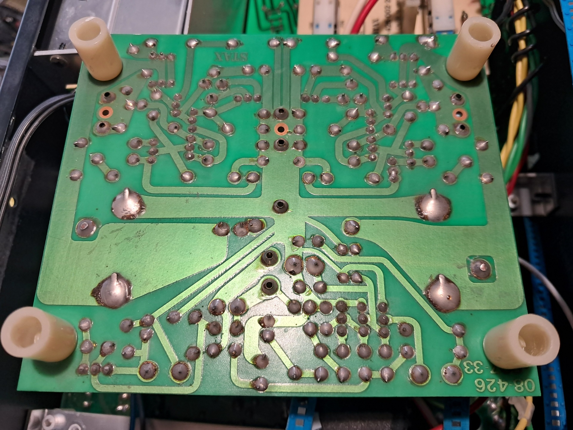

„A panelt alját nem láttam, de az valószínűleg megmutatja a fóliatervet a csillagpontba vezetékezésnek.”

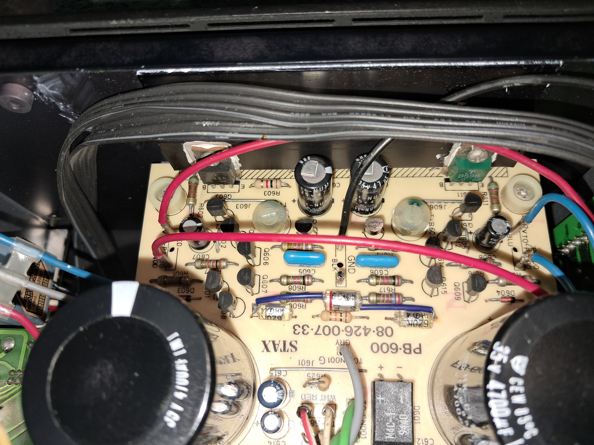

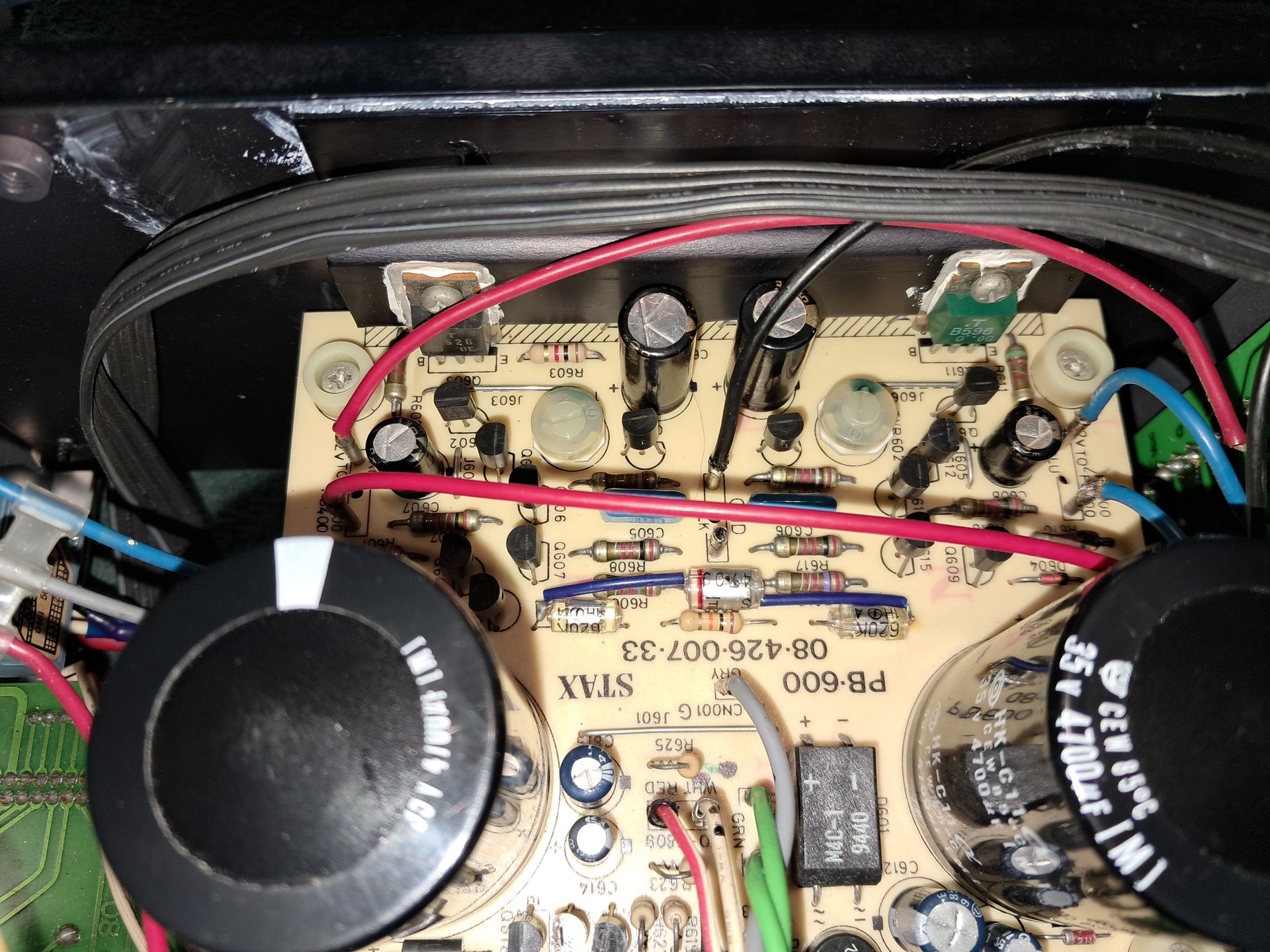

Eljött az ideje a Stax SRA-14S tápegység paneljának a felújításának, ezért kiszereltem és először lefotóztam a fóliaoldalt...aztán az előtte/utána fotókat is elkészítettem (miközben 4 darab Black Gate kondenzátor beleugrott a +22v/-22v-os tápegységekbe).
Aztán a fejhallgató erősìtő nagyfeszültségű (+325v/-347v) 100µF-os pufferkondenzátorait bypassoltam két BG VK 22µF/350v elkóval.
(Sokkal jobb lett a hang)

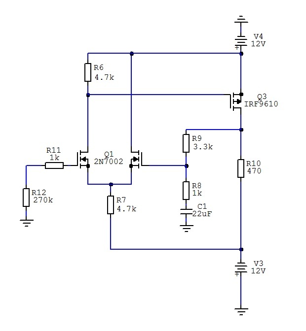

Felmerült a kérdés, miért van a kimeneten ofszet feszültség?
2X12V-ról táplálva a duál fet egyikén 680uA, a párján 1,3mA folyik. Így természetes, hogy az áramokhoz tartozó UGS feszültségek is eltérőek. Akkor lesz a kimeneten nulla Volt ofszet, ha a duál fel két tagján egyenlő áram folyik.
Stabil 2X12V-ról járatva az LTP "farkát" meg kell növelni 4,7kOhm-ról 6,8kOhm-ra. A szimulátor szerint 6,95kOhm a közelebbi érték, de 6,8kOhm esetén is az eredetileg mérhető 28mV helyett 1mV alatti lesz az ofszet. Tehetünk oda trimmert is.
A TL431-es változat ofszetje kisebb, de azt is ki lehet trimmelni, ott van a rajz.
Tökéletesen zéró nem lesz, mert a hőmérséklet függvényében a végerősítő mosfet UGS feszültsége is változni fog, viszont be lehet lőni úgy az áramkört, hogy az üzemi hőmérsékleten legyen pontos a nulla Volt ofszet.

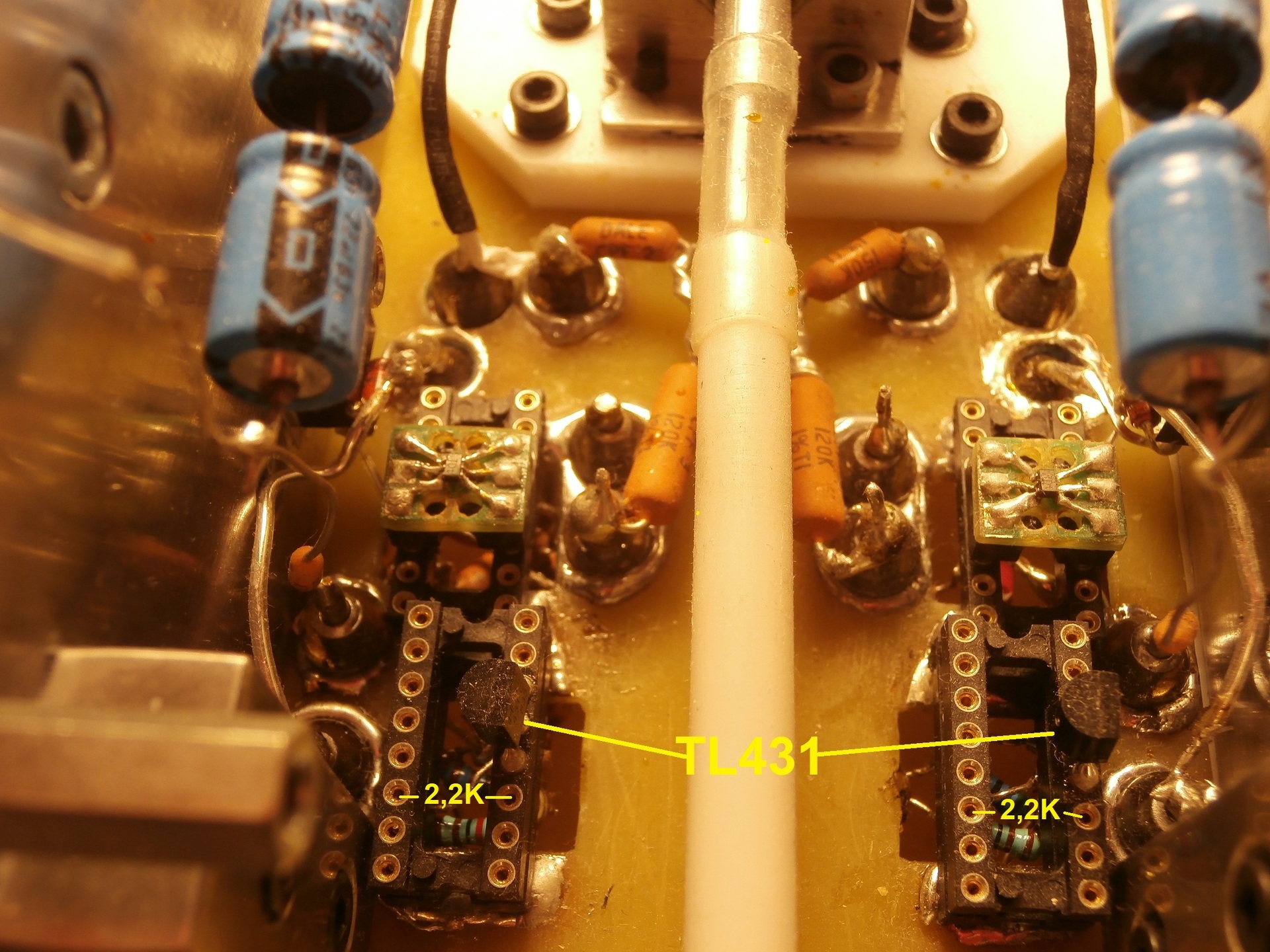

(#) mek-elek válasza tothbela hozzászólására (») Jún 26, 2025 1 /

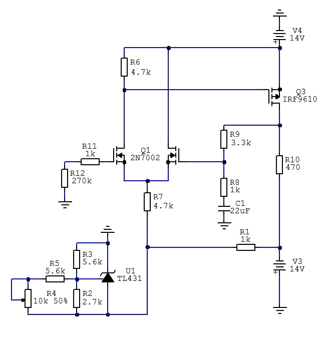

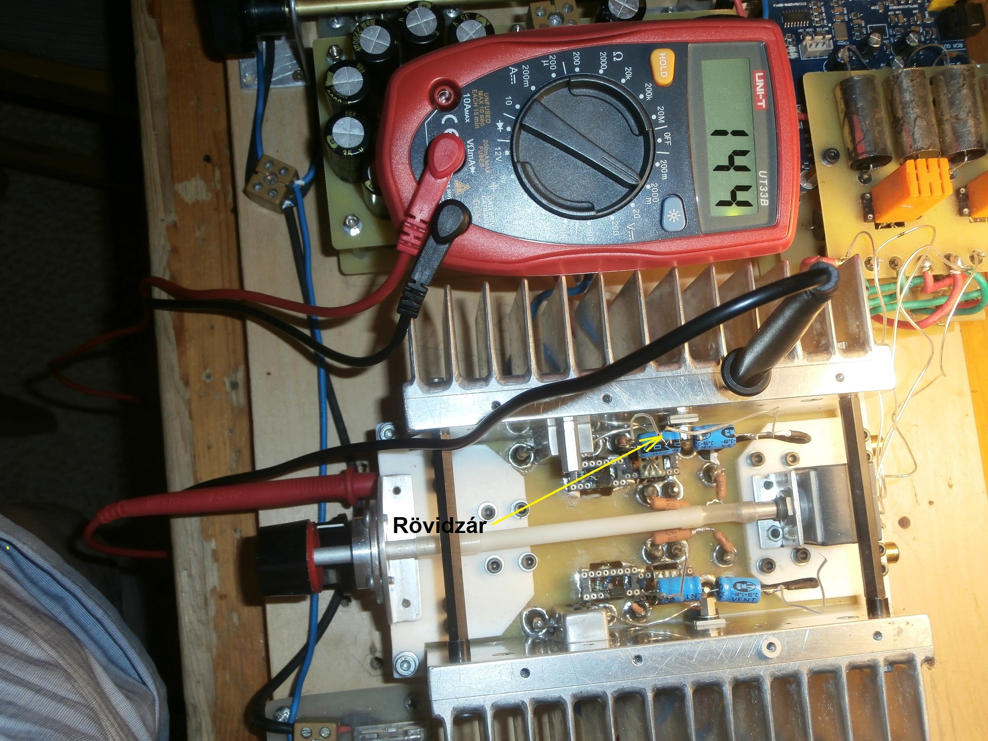

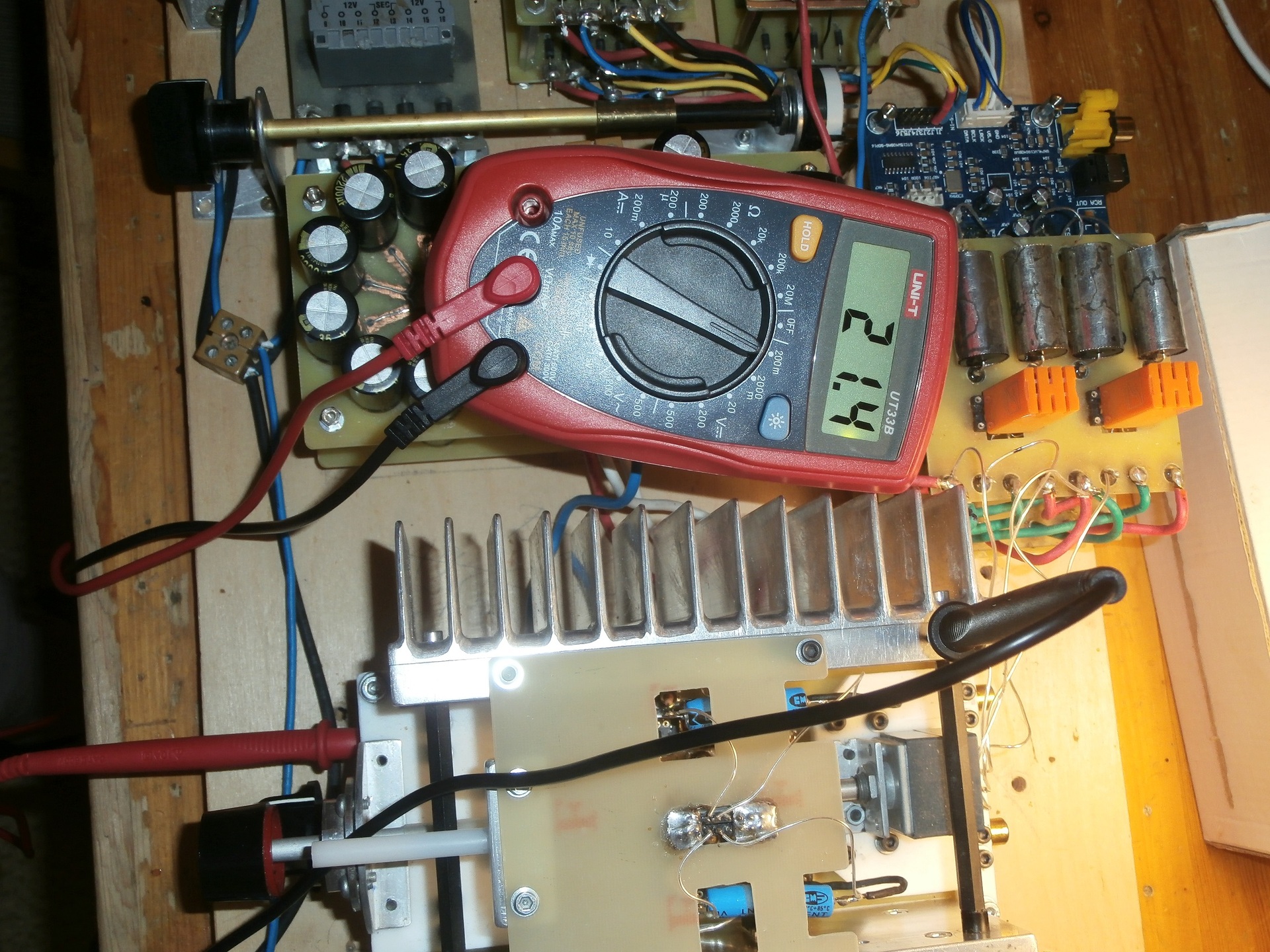

A EVAmp-TB-ME nyugalmi állítása
Egy fórumtárs kapcsán felmerült a kimeneti nyugalmi feszültség beállítása. KT szerint 50mV-ig rendben. Az én hajdani mérésem szerint rendben volt az enyém is, azaz 14.5, és 21,4mV-ot mértem rajtuk.
Azonban, amikor felmerült a visszacsatoló kondi rövidzárja, annak előnyei, nem mértem nyugalmit. Hát most meglepődtem a mért 144mV-on a visszacsatoló kondi rövidzárjának alkalmazásakor. Szerencsére nem okozott a 60 ohmos fülessel károsodást, pedig sokat hallgattam így. Most eljött az ideje a korrekciónak. Leszedve a kapcsolópanelt, megjött a hogyan tovább…

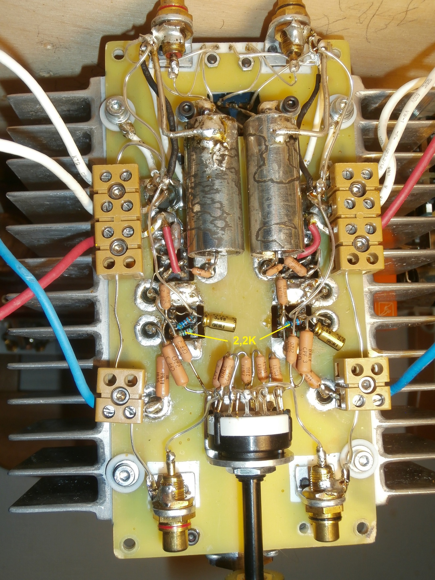

Szétszedni nem akarnám, ezért a foglalat lesz a machinációm áldozata. De a rajzot meg kell néznem, hogy hova is került a 2,7K, ami nála 2,2K. Ami még ennél is érdekesebb volt, jobb oldalon -50mV-ot mértem, VCSKRZ-vel -323mV-t.
Hát cserélgettem a duál FET-et, a TL431-et jelentősebb változás nélkül. Tehettem ezt gond nélkül, mert mindkettő IC foglalatba van szerelve. No meg elővettem a hajszárítót, hogy szaharai meleget teremtsek, mivel a lakás hűvösebb helységében történt a vacakolás. Nos hőmérőzés nélkül, a bal oldalon 30-ról 26mV változott a nyugalmi, ami a rövidzárral 195-ről 176mV-ra csökkent.
Azt én sem tudom, hogy lett a 144-ből 195mV, de lehet, hogy valamelyik oldal eszközeit véletlen fordítva tettem vissza. Ennek jelentősége nincs, mert most ez így marad a hőteszt után. Valamint hozzátenném, hogy az átépítés után lényegesebben nagyobb hűtőbordát kapott, mivel a bordára a FET mellé a kimeneti munkaellenállás helyet kapott. A nagyobb borda nagyobb hőingadozáshoz nem járul hozzá.
Mivel a hőségben nem mozdulnék ki, nap közben fel kell kutatnom egy 10K-s trímert, az 5,6K már kivan készítve a nyugalmi fesz módosításához.
Kedves Béla, ettől függetlenül, nem lehetne szert tenni egy fix értékre, ami a 20mV határ alatt tartja az értéket, és az esetleg egy értékű lenne a trímer, és a plusz 5,6K kihagyása okán?

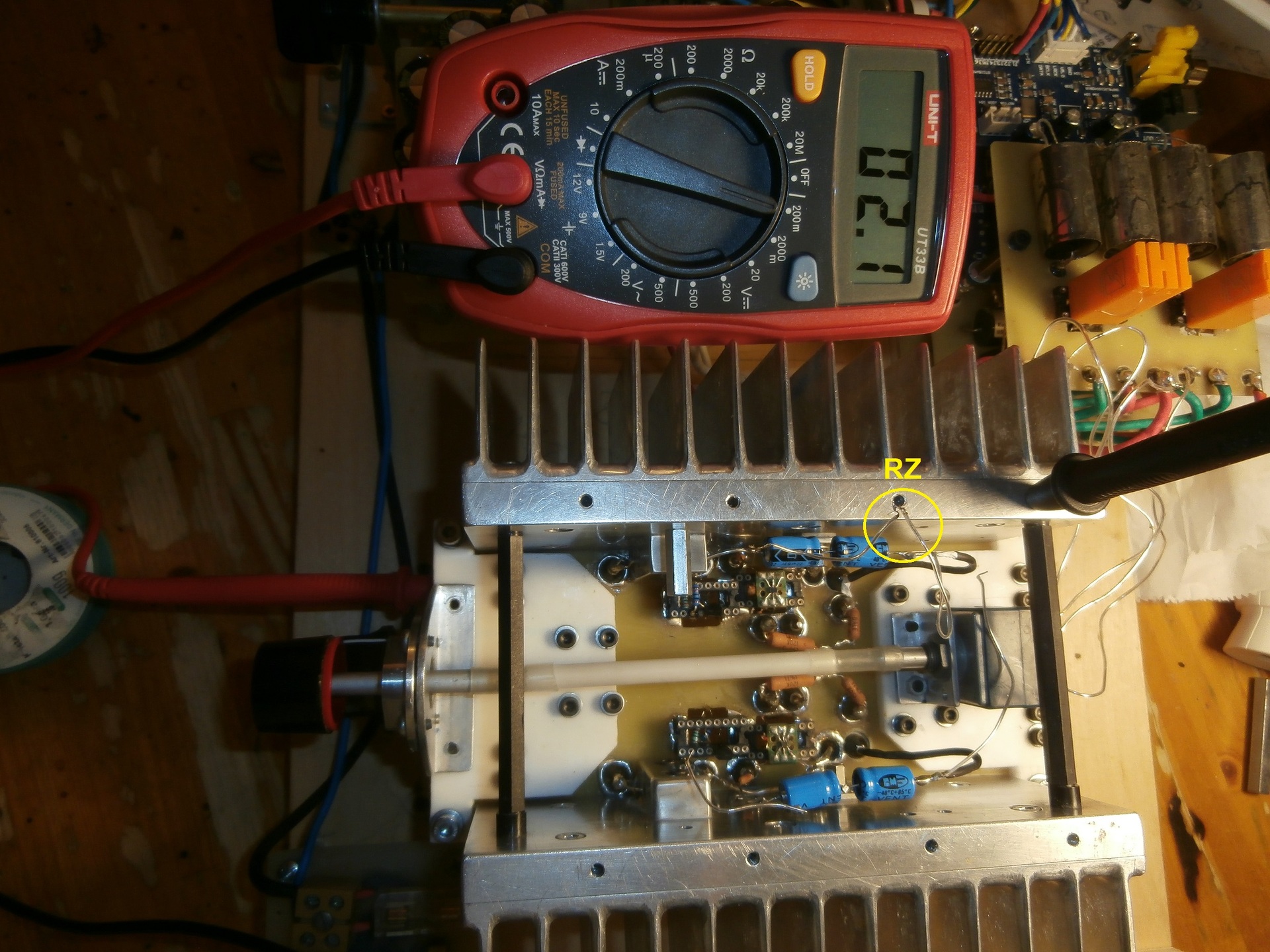

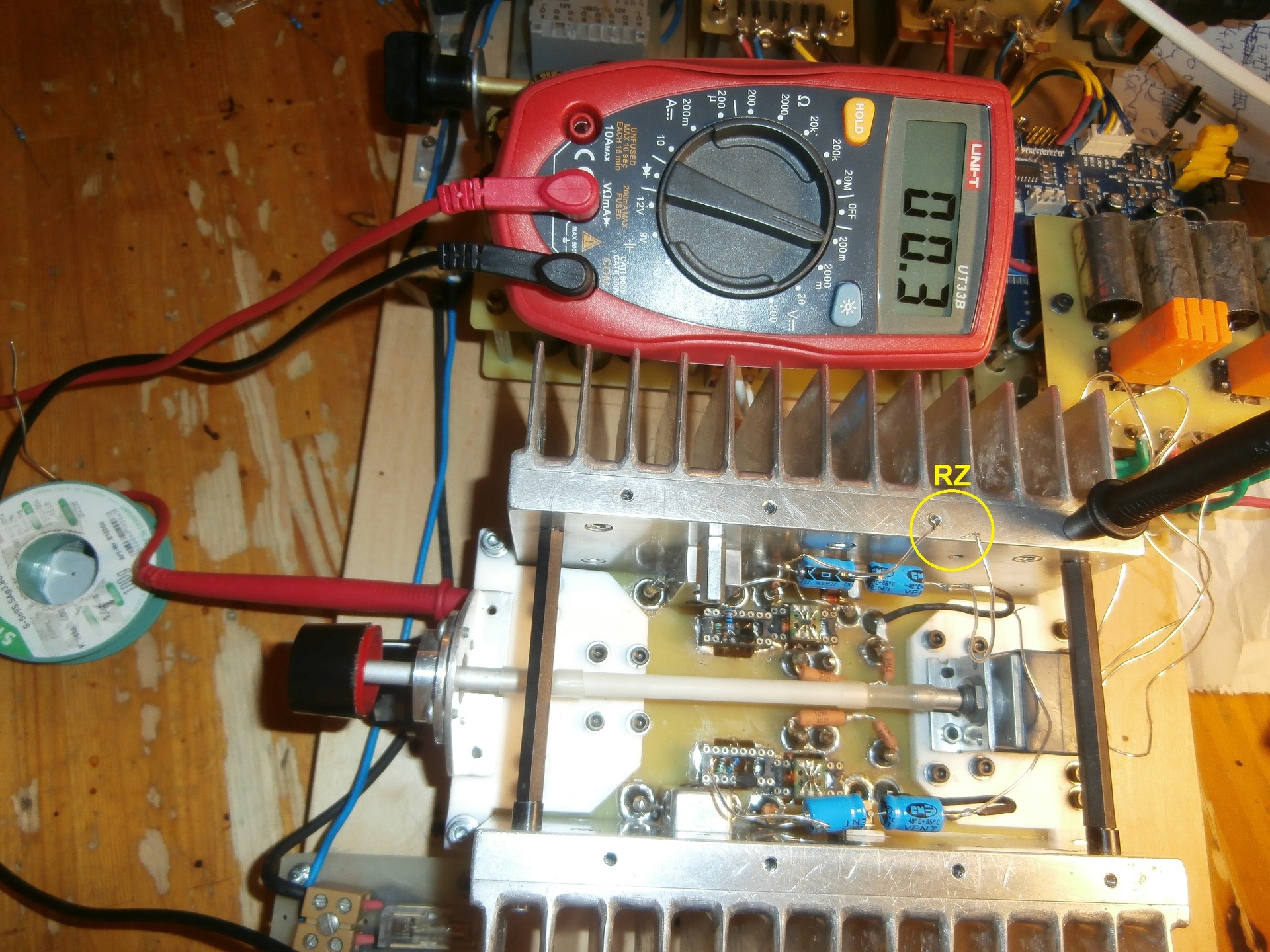

(#) mek-elek válasza mek-elek hozzászólására (») Jún 27, 2025 1 /
Éjszaka valahogy nehezen került kézre egy megfelelő poti. Így beértek egy néhai 2x25K-os huzalossal. A megfelelő érték a 2,2K-ra baloldalon 19,6K-ra jött ki. És a hobbisták szellemének szíve megesett rajtam, és kaptam pont egy ilyen értéket Lomexban. Bal oldal ezzel rendben is lenne. A jobb oldalon viszont kinéz egy Duál FET csere.
Mérések "hideg" állapotban készültek.

Nos, a megoldás nem biztos hogy egyszerű. Pontosabban az a gond, hogy ha bonyolítjuk a kapcsolást, az lehet hogy a hangzás rovására megy. Tehát áramtükör, DC szervó, anyámtyúkja jöhet szóba, de állítólag a minél kevesebb alkatrész szól jobban. Nem biztos hogy így van, ezért nem teszem le mellette a voksomat.
Inkább olyan megoldáshoz kell folyamodni, ami kompenzálni tudja ezt a driftet. A duál fet eléggé együtt fut, az nem igazán okoz gondot, de a végerősítőt fet az igen.
Nem szeretek belekontárkodni más munkájába, mert nem tudhatom hogy mi motiválta a tervezésnél. Csak a legkevesebb módosítást szabad meglépni, hogy csak az ominózus problémát oldjuk meg.
Szívem szerint három utat választanék. Egyik lenne az, hogy a TL431 repülne a kapcsolásból. Helyette egy mosfetes gate sokszorozó kapna, ami felkerülne a hűtőbordára. Ha helyesen választjuk meg a beállítást, széles tartományban kompenzálhatjuk a munkapontot.
Másik, hogy a végfetek gate körében lévő 4,7kOhmos ellenállást lecserélném egy összetett tagra. Ez tartalmazna egy hőfok érzékeny részt, azaz akár termisztort, akár PN átmenetet. Ezt is kísérletezni kell, számolni nem könnyű.
Harmadikon még gondolkodom, mert most dolgom van, nem tudom leírni.
(#) tothbela válasza ABU hozzászólására (») Júl 13, 2025 /
Az ugrott be, hogy ha a DC szervóval nem a bemeneti szintet, hanem a TL431-nek a munkapontját tologatnánk.
Ha lehet hinni az adatlapnak, az IRF9610 hőmérséklet független munkaponti árama 150mA körül van. Jelenlegi beállításban 30mA áram folyik rajta. Meg lehet próbálni keresni olyan fetet, aminek 30mA körül van ez az árama.
De ez sem elég, mert bár a duál fet együtt fut, a stabil negatív táp miatt melegedéskor csökken a GS feszültség, ami miatt nő a munkaponti áramuk. Ez megint borítja az egyensúlyt.
