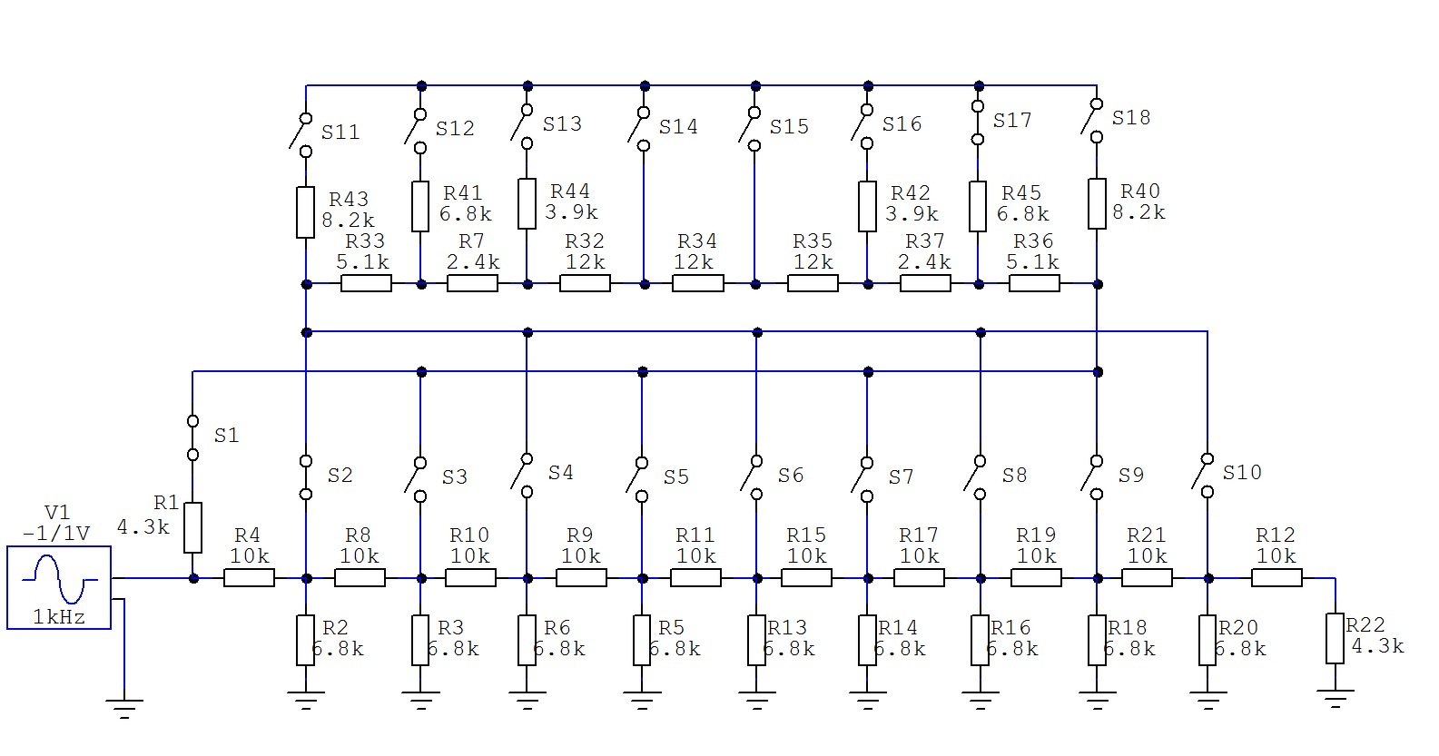

(#) tothbela válasza tothbela hozzászólására (») Dec 30, 2025 / 1
Ez az egyik rajz. Ez 10 váltó telével 0 és-62 dB között 1 dB lépésközzel kapcsolgat. Nem sokára jön a többi is.

(#) tothbela válasza tothbela hozzászólására (») Jan 2, 2026 / 3
Ígértem, hogy felrakom az ide-oda lépegető osztót is.
Átfogás 90dB.
Lépésköz 1dB.
Legnagyobb hiba 90dB-en belül 0,5dB
Legnagyobb hiba 10dB-en belül 0,3dB
Legnagyobb hiba a szomszédos értékekhez képest 0,23dB

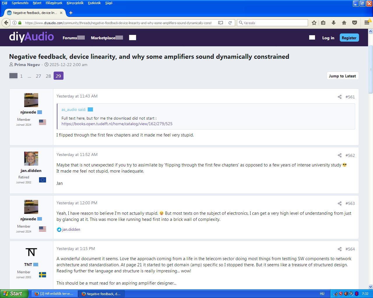

(#) Karesz 50 válasza Karesz 50 hozzászólására (») Vas, 7:28 / 1
Találtam egy könyvet az erősítőkről:
https://analog-electronics.ewi.tudelft.nl/webbook/SED/_build/html/intro.html
Persze nem tudom a linket bemásolni.... az 574. hsz-ben van az eredeti link

(#) tothbela válasza Karesz 50 hozzászólására (») Vas, 9:44 /
Jó kis írás, ezen lehet cuppogni egy darabig. Legalább helyreteszi a helyes meghatározásokat. Tetszik.

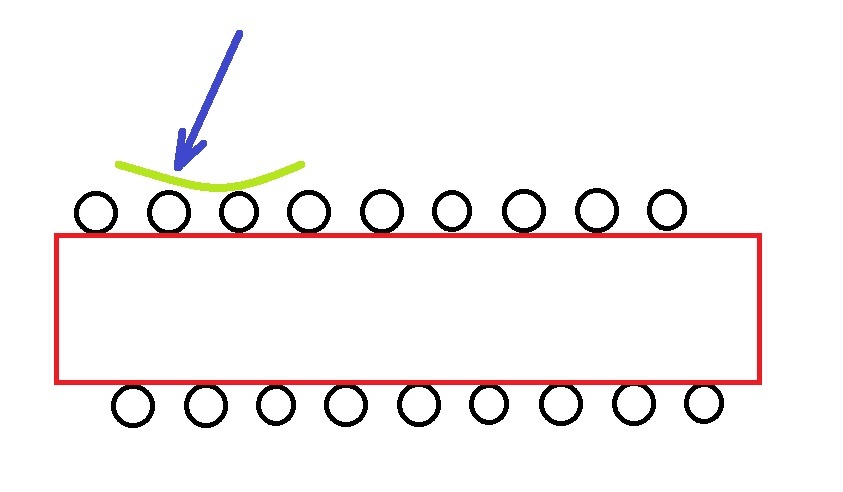

A rajzon egy kis szakaszát mutatom a tízfordulatú huzalpoti pályájának. Az általam bontott 5kOhmos példányban közelítőleg 1000-2000 menet van feltekerve, így félpályán a bizonytalanság 0,05-0,1% körül mozog. Ez nem kevés. Viszont az is igaz, hogy a leszedő érintkező szeret a legmélyebb ponton pihenni, azaz két huzalmenet közé befeküdni. Így viszont stabil helyzetben van.

Nem mérem meg, de a feltekercselt huzal miatt, a huzalpoti induktivitása mennyire számottevő?

Úgy gondolom, az alkalmazott felhasználás függvénye ez az induktivitás hatás. Fizikailag úgy néz ki egy ilyen ellenálláspálya, hogy egy fél méter hosszúságú és 0,5mm átmérőjű hordozóra feltekerik az ellenálláshuzalt. Ez úgy néz ki mint egy tekercselt gitárhúr, gondolom láttál már ilyet. A vastagabb húrok nem sima acél szálak, hanem acél magra feltekernek akér réz réteget, hogy a fajlagos tömeget növeljék, ezzel a rezonancia frekvenciát csökkentsék.
Szóval ez a tekercs nagyony vékony magra készül, majd ezt másodszor is feltekerik egy 15-18mm átmérőjű sablonra. Szóval dupla spirál, mint az izzólámpáé wolfram szála. Az adatokat beírva a kalkulátorba, 50uH alatt van biztosan, ez 20kHz-en 6 Ohm körüli a reaktancia, ami 5kOhm esetén 0,1% növekedést jelent. Számomra elfogadható.

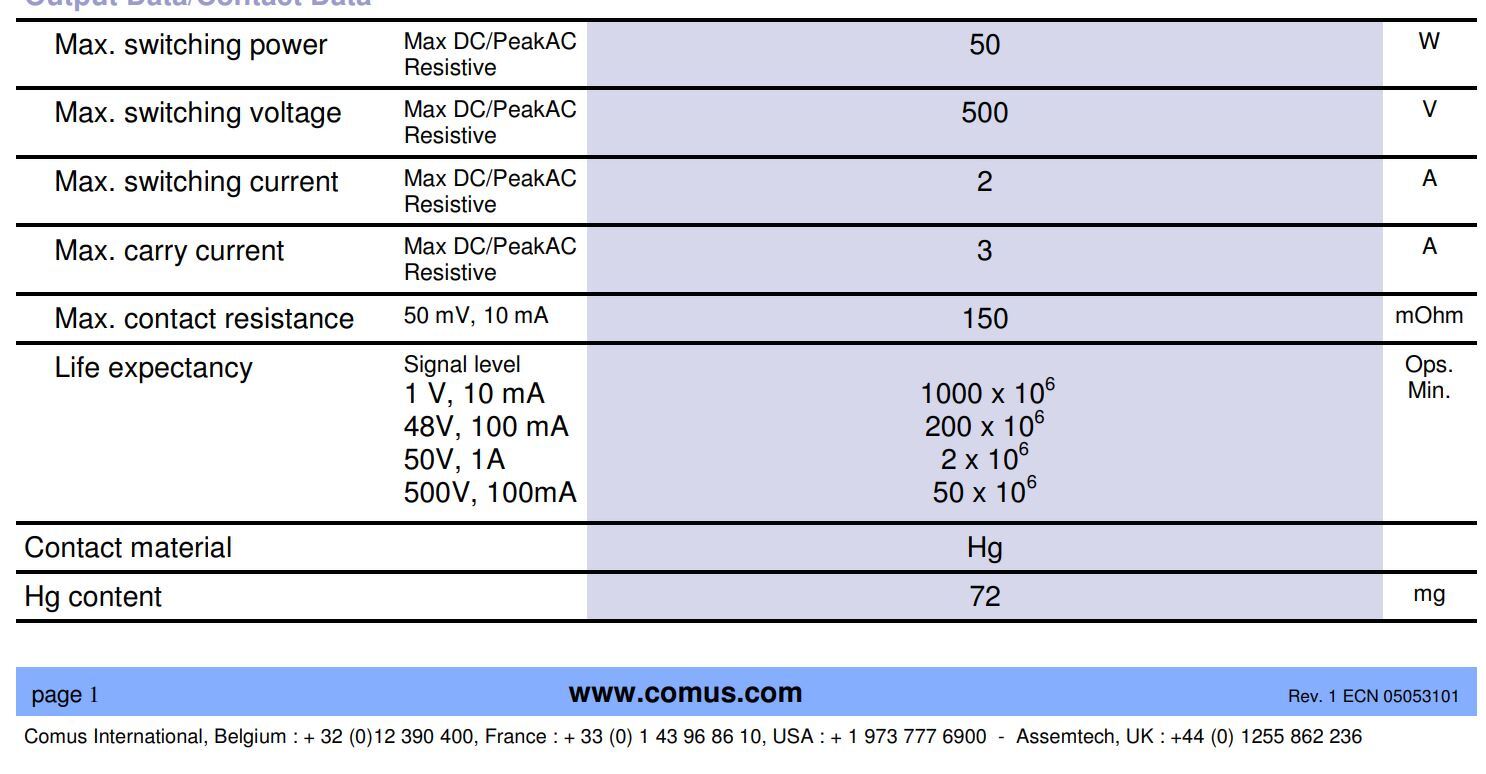

Régebben volt nálam higannyal nedvesített RF reed relé. Szerintem az lenne az igazi. De lehet, hogy csak le vagyunk ragadva. Nézzük meg, mi van az LM3886 IC belsejében. Egy dupla differenciál erősítő. Egyik az aktív, másik a mute áramkör része. Van ilyen dupla bemenetű opamp is (nevét most nem tudom), gitárerősítőkben láttam. Két csatornát kapcsol oly módon, hogy a differenciál fokozatok áramát veszi el az egyiktől. Amelyik áramot kap, annak a hálózata aktív, az szól.

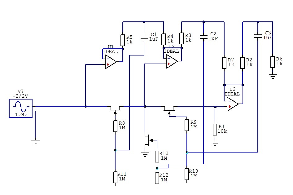

Jfet kapcsolót nem szeretünk használni, mert nem lineáris. Szerintem meg nem tudjuk használni. A jfet a zenei jel hullámain lebeg, a gate elektród pedig a gnd-hez képest állandó potenciálon ül. Így nem is lesz lineáris. Gitárhoz zajzár fejlesztéskor tapasztaltam, hogy az átmeneti tartományban erősen torzított, Akkor ugrott be az az ötlet, hogy a gate potenciált nem a gnd-hez, hanem a jfet DS potenciáljai közé kell tenni.
Itt egy elvi rajz erről. Igaz bonyolultabb mint egy sima mezei megoldás, de nincs ingyen ebéd.
(#) Skori válasza tothbela hozzászólására (») Vas, 16:25 /
A JFET szimmetrikus használatára vannak sokkal egyszerűbb megoldások is. Viszont ez csak a szimmetriát oldja meg, és csökken is a torzítás (a páros harmonikusok kiesnek, és páratlanból is kevesebb lesz). Tehát csökkenti ugyan, de közel sem szünteti meg a bevitt torzítást.
A higany nedvesítésű (általában reed) relék fő előnye, hogy prellezés mentesen kapcsolnak, pl. akár pikosecundum meredekségű impulzusokat is elő lehet vele állítani. Amúgy a mechanikus kontaktok, is visznek be egy kis torzítást, mert az átmeneti ellenállás nem tökéletesen stabil, áramfüggő, hőfokfüggő, és áram-irány függő is lehet. Ha pedig többféle fém találkozik akkor ott termoelem is lesz, és az átfolyó áram miatt lesz hőmérséklet változás is.

(#) Skori válasza tothbela hozzászólására (») Vas, 16:37 /

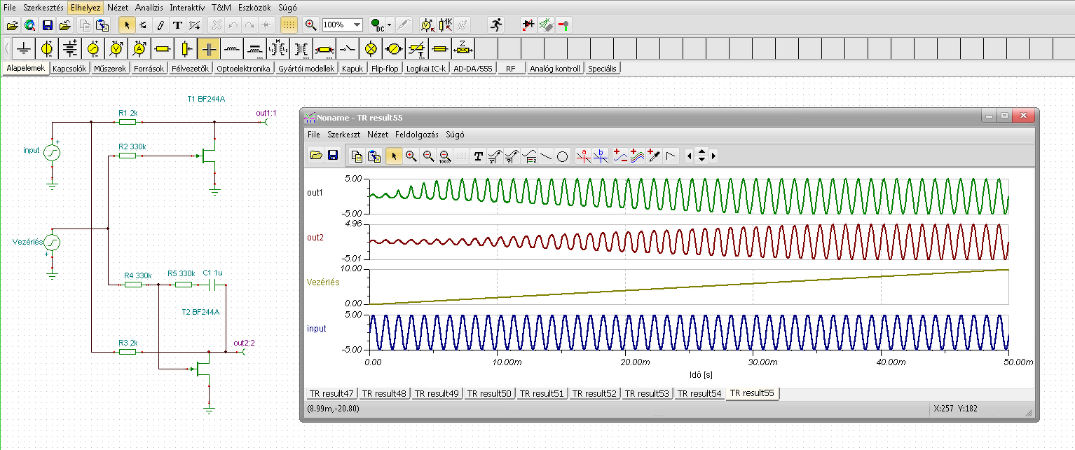

A csatolt képen szemre is jól látható a torzítás különbség. Szinusz generátor (pl. wien hidas oszcillátor) szintszabályzóját is szokták hasonlóan megoldani.

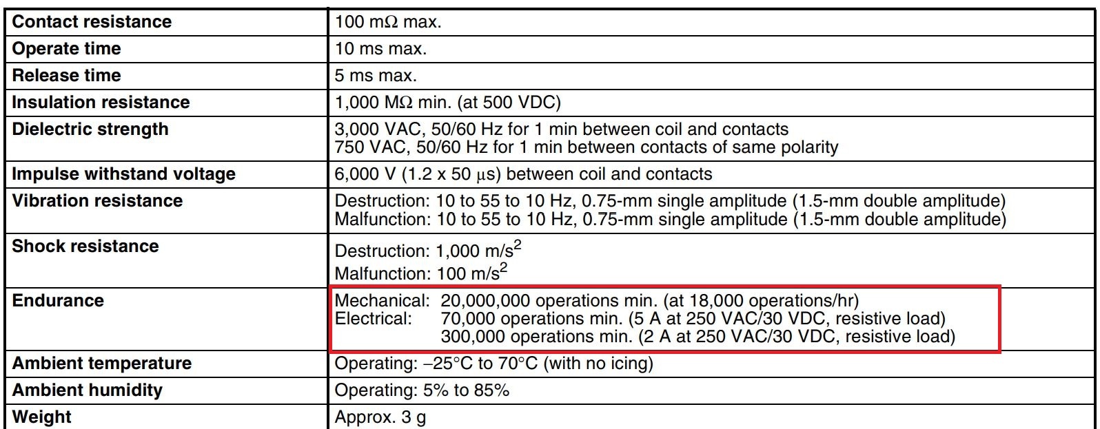

„A relé használata szerintem jó kompromisszumot jelent, ha nem kell nagyon sokat kapcsolnia - mert az élettartama véges.”

(#) tothbela válasza Skori hozzászólására (») Vas, 17:34 /
Ismerős, volt is ilyen oszcillátorom. Meg izzólámpás is, de az már nem ide tartozik.
Szépen látszik, mennyit jelent ha szimmetrikusan van vezérelve.
El lehet merülni ebben a kapcsolgatós részletben, mert ez sem annyira egyszerű. Egy kapcsolónak, jelen esetben relé, vagy jfet, mosfet, vagy urambocsá' LDR vannak határadatai. Jelen estben a nyitott kontaktus és a zárt kontaktus ellenállásának arányát figyelembe véve a relé a legjobb választás. Legrosszabb az LDR, de nem biztos hogy dobnám őket. Lassúak, nagy a hőfokfüggésük, nagy a szórásuk, ezért hasonlóképpen a jfetekhez, senkinek nem ajánlom hogy utánépítsen bármit is ilyen áramkörből. Főleg nem hangerő szabályzót. Bár talán bemenet választóhoz éppen ideális lehetne, mivel lágyan kapcsol. Az, hogy mennyire szól bele a hangképbe, azt nem tudom, Éppen fut egy projekt, ahol kell néhány együttfutó példány. Ezres tételből válogatok most csoportokat, de nagyon nem egyszerű. Még a fény hullámhosszától függően is változik minden. 550nm-en van az érzékenységi csúcs, ez zöldessárga fény. A gyári zöld led túl zöld, ezért inkább sárgát használok, mert ott harmad akkora áramnál mérem ugyanazt az ellenállás értéket. Már vannak 5%-on belüli párjaim, amik 100uA és 10mA közötti led áram között együtt futnak. Egy ledhez 2 darab LDR kapcsolódik, mert kénytelen vagyok monitorozni, mert még a teliholdra is változnak. Ez is hangerő projekt, de mivel nem fogom tudni lefedni 2 darab LDR-el az egész tartományt, 10 vagy 20dB-es osztókhoz kell rendelni őket. Így csak 1/10 arányú átfogást kell tudniuk.
Ami még kérdéses: Sehol nem találtam egy LDR-es osztóról olyan mérést, ahol a torzítást mérték volna. Az én hangkártyám 106dB dinamikatartománnyal rendelkezik, szoftveres mérést ezen belül tudok futtatni.

(#) Skori válasza Ódenka hozzászólására (») Vas, 18:00 /
Orom élettartam: 20M kapcsolás.
20 évre tervezzük akkor az 630720000 másodperc
Ebből következik, hogy az elvárt élettartam akkor teljesülhet, ha átlagosan 31,5 másodpercenkét kapcsoljuk a relét. Mivel nem tekergetjük folyamatosan a hangerőt, ezért ez kb reális is lehet.
Olyan alkalmazásban ahol ennél többször kapcsol a relé ott arányosan csökken a várható élettartam. Mindkét relé esetén az látszik az adatlapról, hogy ha számottevő teljesítményt kapcsol a relé, akkor drasztikusan csökken az élettartama, a kisjelű alkalmazáshoz képest.
A higanyos relé kisjelű alkalmazásban szinte örökké tart (számszerűen 500x-os élettartam), tehát ha másodpercenként kapcsol egyet, akkor kb. 317év a várható élettartama. Legalábbis akkor ha nem számoltam el valamit

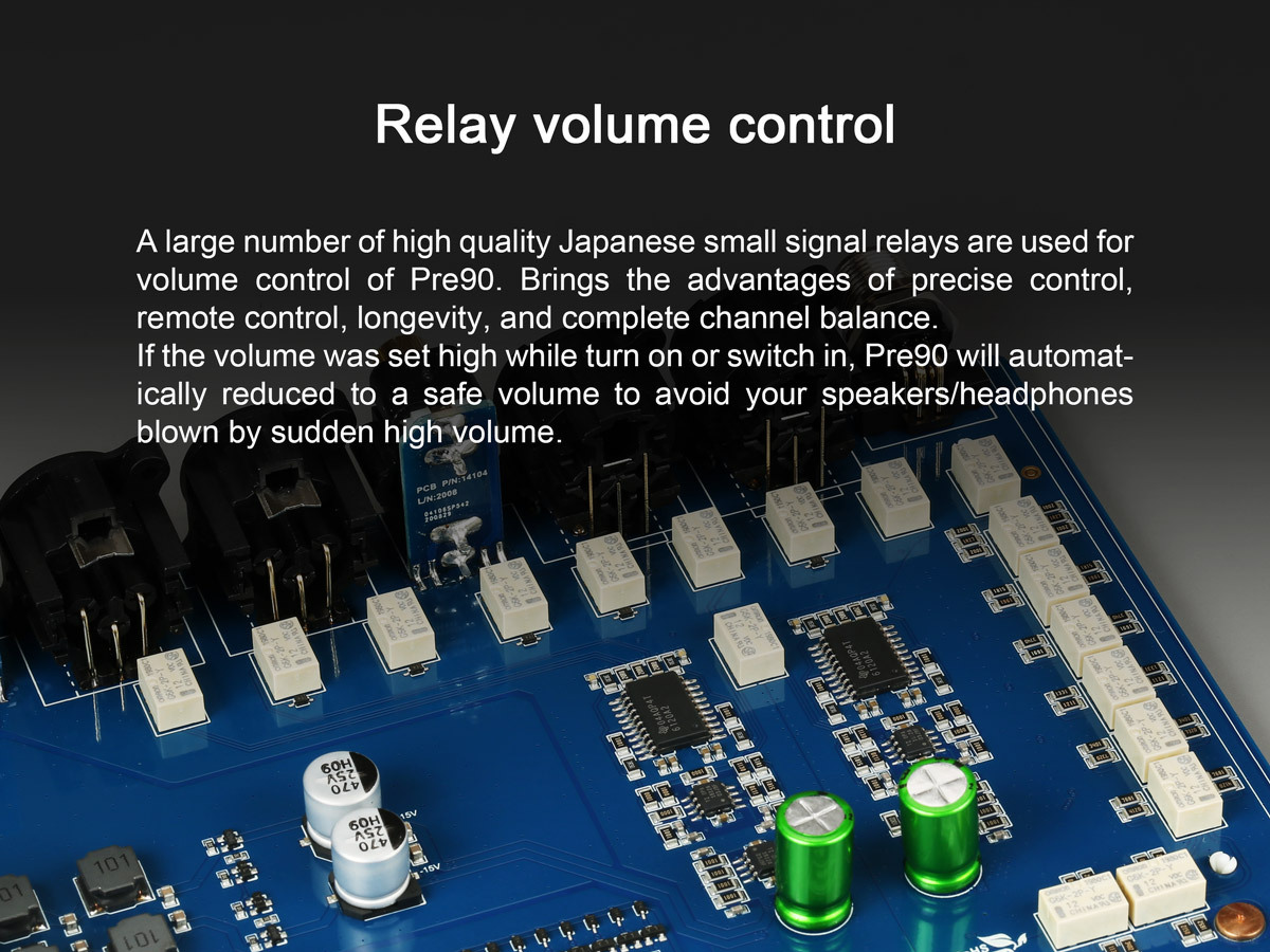

(#) shany válasza Skori hozzászólására (») Vas, 18:15 /
„...A relé használata szerintem jó kompromisszumot jelent, ha nem kell nagyon sokat kapcsolnia - mert az élettartama véges.”
A Topping Pre90 és A70Pro előerősítőkben az alábbi relés hangerőszabályzó van, Omron G6K-2P-Y arany ötvözet kontaktusos relékkel ( élettartam: mechanikus min. 50Mio, elektromos: min. 100e a megadott terheléssel, a gyakorlatban jóval a ez alatt dolgozik )
8 relés osztó, inteligens vezérléssel. Az olcsó enkóder is örök életű, mert senki nem tekergeti, hiszen a távirányítóval, egy fel-egy le gombbal tökéletesen -változó sebességgel - szabályozható a hangerő. 100dB átfogás, és 0,5dB lépések, mégis pillanatok alatt be lehet állítani a kívánt szintet....
Nincs semmilyen kapcsolási zaj, ingadozás, hiba...tökéletes...minden szempontból
( nyilván a vezérlésen kívül biztosítani kell a megfelelő lezáró impedanciákat, és különösen a DC áramok eliminálását. az ellenállások típusával változtatható a hangzás karaktere szükség/ízlés szerint.. )
A hozzászólás módosítva: Vas, 18:19

(#) shany válasza Ge Lee hozzászólására (») Hé, 18:46 /
„...Az az online osztó számolóka meg nagyon jó...”
Az az oldal sokkal-sokkal több, mint egy kalkulátor...pl.:
"The issue that turning the volume created audible spikes in the audio output did bother me for many years in my different relay-attenuator designs. This RelaiXed2 is the first design in which this issue is properly handled (as far as I see now), I think it is even the first design EVER made to tackle this. Therefor a section here on that topic."
https://docs.google.com/document/d/1qPDSK1YfCo7eXe1PQdgsoGUNzF8D04y...ab=t.0
http://www.vaneijndhoven.net/jos/relaixed2/
Én nem akarom megnézni a relé pogácsákat, mire lenne az jó?
Az említett előerősítőket a saját körülményeim között meg tudtam hallgatni, kiismerni - valamelyest - a hangzásukat, a működésüket. Ezek alapján nem gondolnám, hogy a hangerőszabályzó részük bármilyen kvalitású készülék, bármilyen audiofil/highend hangzás előállításának az útjába állna...
Jelenleg is hasonló, relés hangerőszabályzós előerősítőt használok, sőt régebben R2R elvű relés hangerőszabályzót használtam.
Viszont akár kék Alps potméterrel is épülnek felső kategóriás készülékek...inkább a belső szinergia a lényeg...

(#) tothbela válasza Karesz 50 hozzászólására (») Kedd, 18:20 /
Igen, valóban úgy indult a törpölés, hogy folyamatosan mérni kell a zenei jel szintjét. Ez nem megoldható a halk részek miatt. Majd volt ez a "pilot jel" elmélet, ahol egy állandó 100kHz nagyságú jelet keverünk a zenéhez, majd ennek a szintjét mérjük. Nekem most az ugrott be újra, hogy ha tudnak gyártani jól együtt futó sztereó potmétert, lehetne tripla is. És valóban nem kell hifizésre gondolni -40dB alatt, az már háttérzene, ott maradhat a potméter.
Szóval van a három szinkron potméter. Kettő az a normál audió jel útban van, a harmadik pedig egy referencia feszültséget oszt le. Aztán van három bináris osztó, amiből kettő az audió jelet osztja -40dB szintig, a harmadik pedig a referencia DC feszültséget. Ez a harmadik bináris osztó lehet egy kicsit nagyobb bitmélységű is, de csak azért, hogy a bizonytalansági faktort csökkenteni tudjuk.
Jó volt a meglátásod, hogy -40dB alatt már ne relézzünk, ott maradjon a potméter. Szóval az áramkörnek a harmadik potméter, és a harmadik bináris osztó osztás arányát kell szinkronizálnia, mint valami szervónak. DC feszültség esetén lehet integrálni a harmadik bináris osztó kimeneti jelét, sőt nem is kell oda még relé sem. Ott egyszerű CMOS kapcsoló bőven megteszi.
Ha nem távirányítós a hangerő szabályzás, akkor parasztosan egyszerűen érintésre kapcsolhat át reléről potira a jelút. Emlékszem a Videoton hifire, ott érintésre a némító funkció aktiválódott, így nem pukkant ha csatornát váltottunk, vagy lekapcsoltuk az erősítőt. Valami ilyen egyszerű itt is megfelelne. Természetesen itt az először kapcsol, utána elenged váltás kell, idegen néven MBB.
Megnéztem néhány relés előerősítő kijelzőjét, és gyakorlatilag kétféle skálát használtak. Egyik az a maximális szintet 0dB-nek vette, mert hiszen egy osztó. A másik a saját erősítését jelezte ki, vagyis ha alapból volt egy hatszoros erősítése, akkor a maximális kiírt érték +16dB.
Ez mondjuk kapcsolástechnikailag most lényegtelen, csak a kijelzésnél van jelentősége.
Majdnem kimaradt, hogy a három bináris osztó is szinkronban kapcsolgat. Amikor már nem érünk a potméterhez, nem kapcsolgat tovább.
