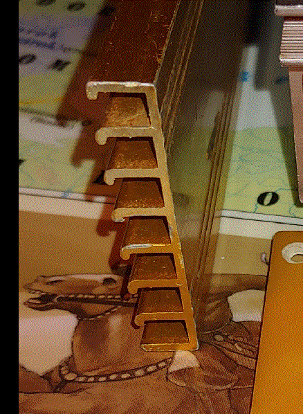

(#) reloop válasza SlyChocolate hozzászólására (») Csü, 16:54 /
A mellékelt képen látható a TDA7294 hűtőbordája? Az ide kevés lesz, sőt lehet ez az egyetlen problémád.
(#) SlyChocolate válasza reloop hozzászólására (») Szo, 22:35 /
Igen ahogy mondod.
Bár jelenleg az egy végfok van rá téve. Néztem de nem volt soha tűzforró. Gondolom a tápfesz meg a 4 ohmos problémát nem igen oldja meg?
(#) reloop válasza SlyChocolate hozzászólására (») Vas, 11:12 / 1
A TDA7294-et tapintsd meg annál a hangerőnél, aminél a torzítás/pattogás jelentkezik.
Elképzelhető, hogy az IC forró lesz, csak a borda vékony anyaga nem vezeti el a hőt.
(#) SlyChocolate válasza reloop hozzászólására (») Vas, 11:49 /
Biztos igazat mondasz de sajnos alul méreteztem annó ezt a ládát. Ha megnézed a fotókat a jelforrás egy autós fejegység amire rá van kötve két 165mm koaxiális és két magassugárzó. Ez kb elviszi a 150VA toroid teljesítményének nagy részét. Ami marad meg kevés a TDA 7294-nek. Illetve ott van még a hangszóró 4 omh és a tda tápfeszűltség problémája is. Arról nem is beszélve, hogy a monacor hangszóró maximális kitérése egyuton 4 mm. Ez az érték alacsony frekvenciákhoz kis hangerőn okés de kicsit nagyobban végkitérés. Koppanó hang. Szóval a láda áttervezés folyamatában van. Legalább egy 300VA-s toroid, új kondik, meg gratz hidak. A kérdés az, hogy a TDA 7294 híd kapcsolásban mennyire képes jól kihajtani egy ilyen autós hangszórót?
alpine hagszóró

(#) reloop válasza SlyChocolate hozzászólására (») Vas, 12:27 /
A kinézett hangszórónak oly alacsony az érzékenysége, hogy a TDA7294 híd kapcsolással sem érsz el számottevő hangnyomást.

Visszatérve a 4 Ω és a 2x36 V tápfeszültség problémájára, elsőként egy 20-30 cm2-es 5 mm vastag alu lemezt tennék az IC és a borda közé (hűtőtönk). Az IC és a tönk között csak paszta, a tönk és borda közé kerül a szigetelés.
