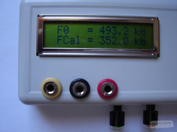

  1. Egy 1 mp-ig tartó, üdvözlő felirat után, egy csupán ellenőrzési és hibakeresési célokat szolgáló, szintén 1 mp-ig tartó felirat közli velünk a rezgőkör mért frekvenciáját, és a beállított (kalibrált) elméleti frekvenciát. Ezek a fényképen látható értékek körül (+/- 20%) mondhatók normálisnak a rajzon ismertetett alkatrészek felhasználása mellett. Ha F0 nagyon alacsony <1kHz, akkor az oszcilláció nem megy, valószínű hiba van a nyákon, vagy egy beültetett alkatrész rossz, vagy más értékű! Ha két frekvencia közel azonos: a relé nem húz be, vagy nincs jól bekötve, a kalibráló kondenzátor nem kapcsolódik a rezgőkörre.

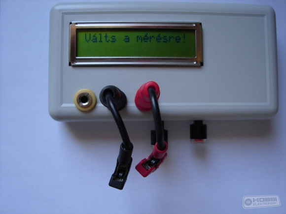

Ha a nullázó nyomógombot valamilyen oknál fogva nyomnánk, akkor figyelmeztet a műszer, hogy "Válts a mérésre" Megj.: A nullázó gomb helyett használható kapcsoló is, így már érthető az üzenet fontossága!
 Az L/C kapcsoló állásától függően már mérhetünk is. Pl. egy jó nagy induktivitást:
