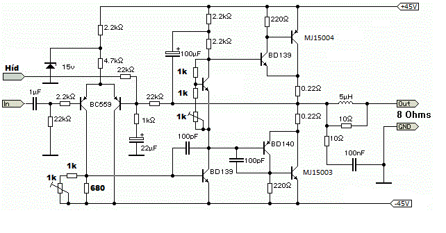

(#) boris92 válasza reloop hozzászólására (») Márc 17, 2014 /
Épp azért írtam h 100W-ra gondoltam , mert nem nagyon tudom a gomba tranyók tokozását stb. Azért kértem volna egy tervet.
(#) Beringer 600 válasza boris92 hozzászólására (») Márc 17, 2014 /
De mégis milyen végekkel szeretnéd?NPN+PNP-vagy NPN-NPN polaritásúakkal.?
Vagy esetleg ha le írnád a kiszemelt tranzisztorok típusát,akkor jobban tudnánk segíteni.
(#) saraha válasza boris92 hozzászólására (») Márc 17, 2014 /
Ha már egyszer "gomba tranyók"-ra gondoltál, akkor csak tudod a tokozását nem?
TO-3,gondolom én ez lehet a gomba.Pl.:itt is van egy,de azért ennek a megépítéséhez azért több tudás kell,mint a félvezetők beazonosítása.

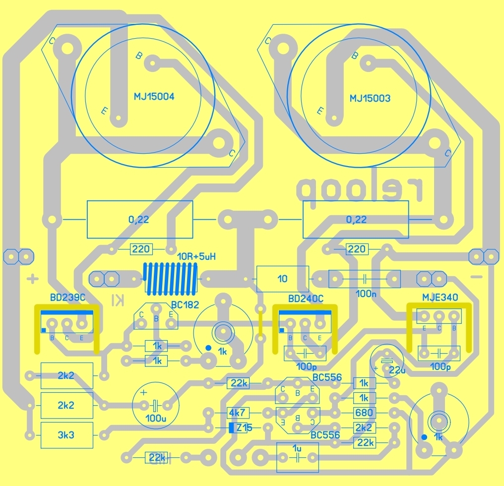

(#) reloop válasza boris92 hozzászólására (») Márc 17, 2014 / 2
Parancsolj

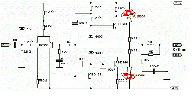

(#) saraha válasza reloop hozzászólására (») Márc 17, 2014 /
Ez Óriási ez.... vagy úgy is mondhatnám,hogy gyilkos gomba jó,amúgy meg a tülöknek kéne a bázisnak lennie nem?

(#) Szpisti válasza reloop hozzászólására (») Márc 17, 2014 /
(#) Szpisti válasza reloop hozzászólására (») Márc 17, 2014 / 1
Ehhez meg itt kapsz csak alkatrészt ...
Szia! A viccet félretéve, ha ezt a hobbit választod illene idáig önállóan eljutni.
(#) Beringer 600 válasza reloop hozzászólására (») Márc 17, 2014 /
Na jó,ennyire ne menjünk el,de az a kapcsolás még így nem igazán üzemszerű.Inkább ezt ajánlom boris92-nek.
És ez így már működőképes,minden tekintetben.
A hozzászólás módosítva: Márc 17, 2014

(#) reloop válasza Beringer 600 hozzászólására (») Márc 17, 2014 /
Már csak egy rajz hiányzik hozzá, el is készítettem üstöllést
(#) zsozso72 válasza Beringer 600 hozzászólására (») Márc 17, 2014 /
Elnézést hogy közbe kérdezek de az 1µF os bemeneti kondi és a 22K ellenállás között miért van 3db forszem?
(#) reloop válasza zsozso72 hozzászólására (») Márc 17, 2014 /
Azt a híd-kapcsolás bemenetének szántam. Köszönöm az észrevételt, máris jelölöm a rajzon.
