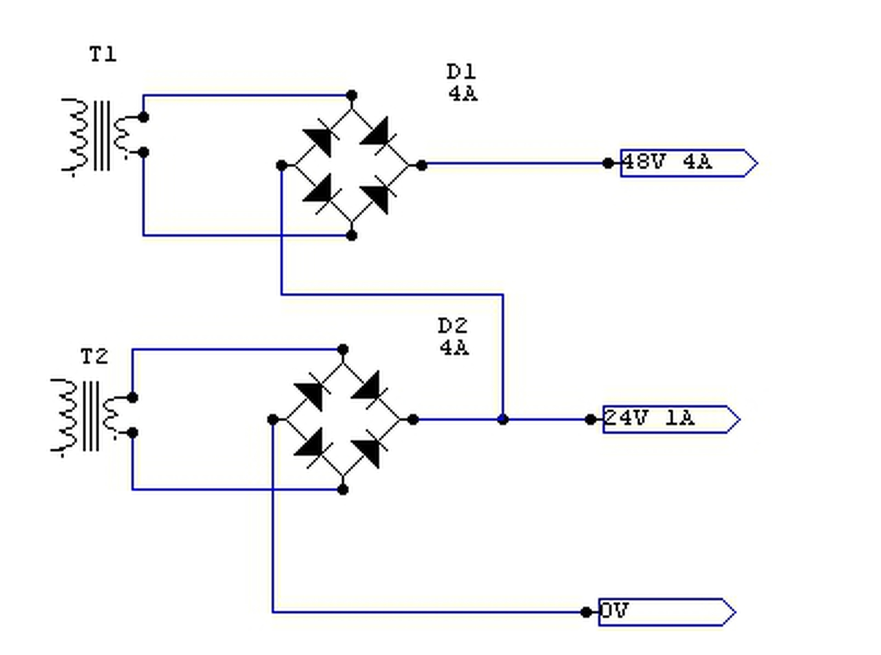

(#) Travolta hozzászólása Jan 22, 2016 /
Sziasztok! Mellékelnék 2 kapcsolást, és érdeklődnék, hogy melyik az életképesebb. A 24V-on nem kell csak pár mA-er. Válaszokat előre is köszönöm.
(#) Kovidivi válasza Travolta hozzászólására (») Jan 22, 2016 /
Szerintem egyszerűbb, ha leírod, hogy mi kellene egyáltalán. Tehát 24V-on pár mA, és 48V-on?
(#) Travolta válasza Kovidivi hozzászólására (») Jan 22, 2016 /
48V-on kb. 3A kell. Egy ventillátor fordulatszám szabályzásához kell. 48V megy a ventillátor betápnak, 24V meg a vezérles. Annyit még elfelejtettem megosztani, hogy mindenképp 2db 24V-os trafoval kell megoldani, mivel az áll rendelkezésünkre.
A hozzászólás módosítva: Jan 22, 2016
Esetleg LM317-et be tudsz rakni. 37V lehet maximálisan a bemenő és kimenő lába között, 48-24=24, tehát jók vagyunk. Sőt. Ha tényleg csak pár mA kell, akkor sima zeneres stabilizátor is megoldás lehet.
LM2576 adj lesz benne. De mivel az se tud 37V nál nagyobb bemenőt elviselni, ezért kell a 24V-os megcsaplolás. De mivel közös a negatív, nem tudom melyik kapcsolás lenne a leg célszerűbb. Az első megoldásnál elég egy kisebb és egy nagyobb terhelhetőségű egyenirányító, a másiknál mindkettőnek nagy kell.
(#) Sebi válasza Travolta hozzászólására (») Jan 22, 2016 / 1
Egyszerűen megoldható...
Szerintem nem jó irányból közelíted meg a kérdést. Minek egy 3-5A-es step down konverter, ha csak pár mA kell? Minek használsz fel két szekunder tekercset, hozzá két egyenirányító hidat, ha elég 1-1 is, plusz egy LM317, vagy egy zeneres stabilizátor?
(#) Travolta válasza Sebi hozzászólására (») Jan 22, 2016 /
Köszönöm szépen! Ez lesz a nyerő.
„Minek egy 3-5A-es step down konverter, ha csak pár mA kell?”
Azért, mert ezek állnak rendelkezésre.
„Minek használsz fel két szekunder tekercset, hozzá két egyenirányító hidat, ha elég 1-1 is.”
Nem elég egy, mivel kell a 24V is meg 48V is. És mivel 24V-os trafóból bőven van, nem fogok 10eft-ért trafót venni. Elég lenne 1 szekunder is, ha nem kerülne 6 szoros árba a HV-s step down konverter. De a 317 akkor se lenne jó a magas bemeneti fesz miatt.
Azt írhattad volna, hogy a trafó már meg van, és ebből kell dolgoznod. Egyébként nem tudom, olvastad-e, de: "37V lehet maximálisan a bemenő és kimenő lába között, 48-24=24, tehát jók vagyunk."
(#) Travolta válasza Kovidivi hozzászólására (») Jan 23, 2016 /
Itt írtam. Bár utólag belegondolva, másképp kellett volna feltennem a kérdést, de Sebi megadta a tökéletes megoldást. Köszönöm mindkettőtöknek a segítséget.

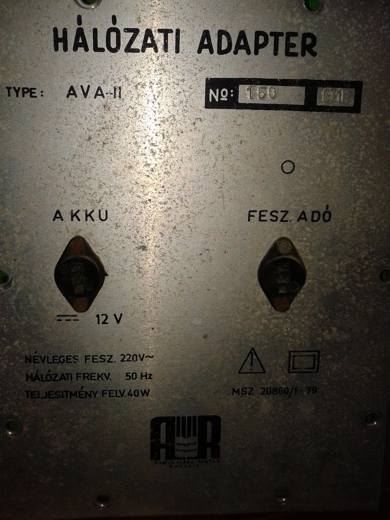

Ki tudja megmondani ez a régi adapter hogy múködik mert azt állitják hogy villanypásztor de az nem lehet!Köszi a választ van bent egy UA 723 PC ÉS BD 245A TRANZISZTOR MEG VALAMI OROSZ Küldöm a képet valami MGTSZ GYÁRTOTTA
(#) kadarist válasza bole hozzászólására (») Feb 2, 2016 /
Mutatom a rajzát: Nagyjából ilyen.
