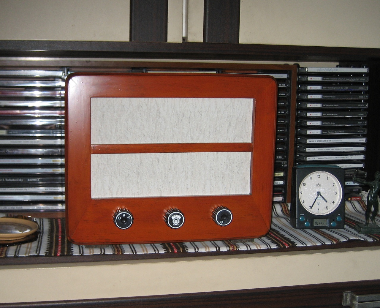

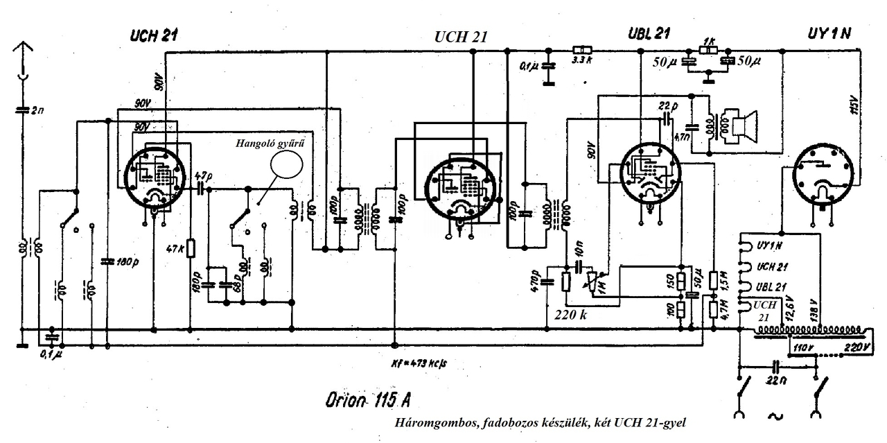

A hozzám került Néprádió a jelek szerint egy ritkább szériából kerülhetett ki: ebben két UCH 21 van. Megpróbáltam kideríteni a pontos kapcsolását, és ennek alapján módosítottam a közkézen forgó kapcsolási rajzot.
Kérem azokat, akiknek a kisujjában van a néprádiós tudás (és rászánnak 1-2 percet), hogy jelezzék, ha valamit elnéztem a nézelődés közben. Az én tudásom nagyon gyér a csöves rádiókat illetően, ezért csak óvatosan próbálkozom. A dobozt már sikerült csinosítani, ahogyan a másik fotó mutatja.
(#) fgyj hozzászólása Ápr 9, 2017 / 1
Még egy kép az eltérések jelzésével.
(#) gkari válasza fgyj hozzászólására (») Ápr 9, 2017 / 1
A rajzon 1 hiba biztosan van. Ha 2 db UCH csöves, akkor a fűtéskörön a 12,6 V-os leágazást el kell távolítani, mert az UCH-k fűtőfesze 20V (az UF21-é 12,6V lenne), így tejes kőr kiadja a cca. 140V-ot (de pláne 230V-os hálózatból). Mik a többi különbségek?
(#) Janó bácsi válasza fgyj hozzászólására (») Ápr 10, 2017 / 1
Én arra saccolok, hogy a második UCH, ami egyébként pentódának van átkötve, nem gyárilag került bele. Erre utal, hogy a fűtése nincs megoldva, a 12V-os fűtésről el megy ugyan, de nem használ neki a nagyfokú aláfűtés. Valakinek a régebbi javítások során nem volt UF-je, és átalakította. A többi különbség az elkó testelése miatt van, valószínű nem volt olyan kondi, aminek volt forraszható test kivezetése, ezért galvanikusan érintkezve kellett felrakni a panelra. Ilyenformán megszűnt az itt előállított előfeszültség, így a végcső katódjába tett alkatrészekkel hozták létre az UBL rács-előfeszültségét.
(#) fgyj válasza gkari hozzászólására (») Ápr 10, 2017 /
Tisztelt gkari, újra megnéztem. Valóban: a négy cső fűtése sorba van kötve, a megadott sorrendben.
(#) fgyj válasza Janó bácsi hozzászólására (») Ápr 10, 2017 /
Tisztelt Janó bácsi! --- A fűtés kérdését már gkari is jelezte. Valóban: ebben a készülékben nincs külön leágazásra kötve a második UCH, hanem egyszerűen sorba kötötték a négy csövet, a megadott sorrendben. --- A cső gyárilag kerülhetett bele. A sasszin a gyári bélyegzővel jelezték, hogy a foglalatba ilyen kerül; ez elég jól látszik a fotón.

Kiegészítés: a kettős elkó valóban csak csavarozással volt csatlakoztatva. (De egyébként ki kellett dobni, mert a két pozitív érintkező egyszerűen kiesett a helyéről.)
(#) hobbyjani válasza fgyj hozzászólására (») Ápr 10, 2017 / 1
Szerintem azzal kellene kezdeni,egyszer ki kell kapcsolni az anódfeszütséget,aztan lemérni minden csőnek a fűtését,ha minden talál,akkor mehet vissza az anódfesz és utána már kell aztán egy szignál generátor,mindenesetre,aki csövekkel nem foglalkozott,annak nagyon nehéz lesz a dolga.A 20 voltal fűtött cső pedig nem indul el 12 voltal,forditva kiég a fűtőszál.
