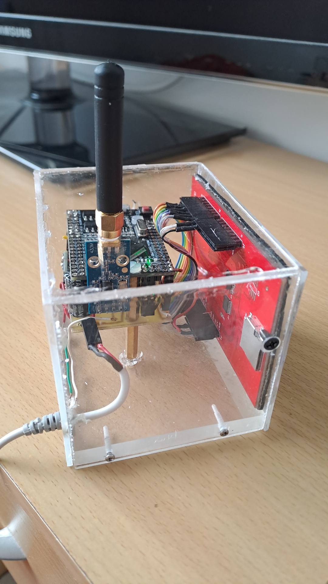

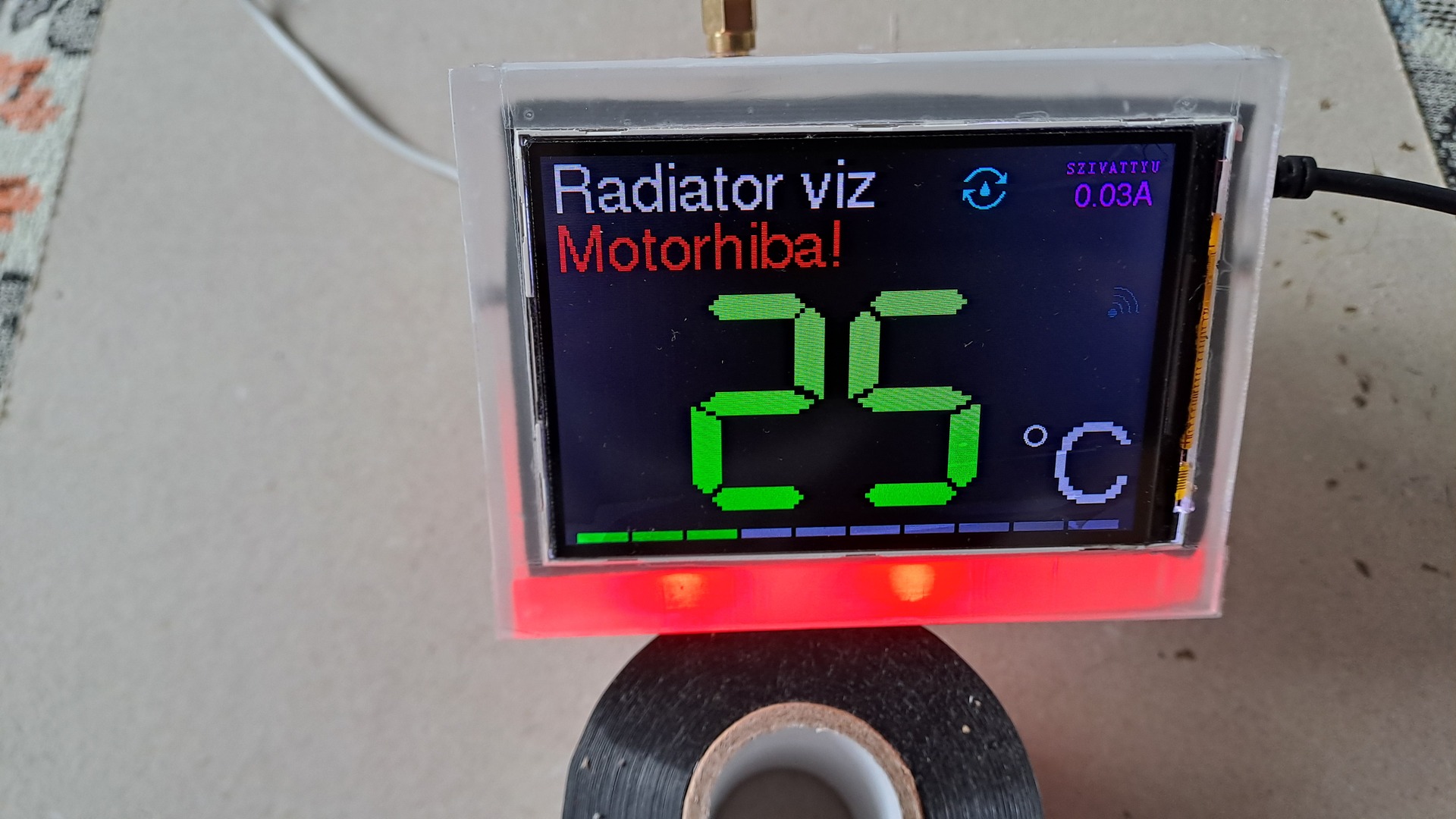

(#) Jonni hozzászólása Aug 25, 2025 / 20
Kiegészítő státuszmonitor
Április végén fejeztem be EZT A KAZÁNVEZÉRLÉST . Azóta (külön kérésre) kapott egy kiegészítést a vezérlés , ami egy szobai státuszjelző. A feladata az ,hogy ha a pincében riasztás van, akkor azt a szobában is lehessen látni. Vagy ha nincs baj akkor csak a mért értékeket mutatja. A pincéből a jelet egy CC1101 rádió adó-vevő küldi egy arduino nano segítségével és szintén egy CC1101 rádió veszi a jelet a szobában , ez a rádió meg egy Mega 2560 pro minit kapot , ami feldogozza és kiírja az aktuális állapotot. Normál működésben csak a radiátorvíz hőmérsékletét mutatja.
De van 4 riasztás is .
1. Ha nincs rádiójel akkor a második sorba azt írja ki "NINCS RADIOJEL! " pirossal és egy figyelmeztető fény megjelenik alul.
2. Ha a motor valamiért nem megy (elromlott , nincs bedugva, szakadás , stb) "MOTORHIBA" szöveget ír ki. Ezt , és minden motorra jellemző hibát egy ZMCT103C áramváltó érzékel a vezérlődobozban.
3. Ha a motor szorul akkor a második sorba "MOTOR SZORUL" szöveget ír ki
4. Ha a vezérlő magas hőmérsékletet érzékel (85 °C vagy nagyobb) akkor az is riasztást küld. Itt a
"TUL FORRO VIZ!" szöveget írja ki.
Minden riasztásnál csipog is, kivéve a "NINCS RADIOJEL! "-nél , ennél nem láttam értelmét , itt csak az a szöveget írja ki meg az alsó piros figyelmeztető led világít. Nem jellemző a rádiójel elvesztése de azért biztos ami biztos. Tenksz for jó vocsing
(#) sany válasza Jonni hozzászólására (») Aug 25, 2025 / 3
„Minden riasztásnál csipog is, kivéve a "NINCS RADIOJEL! "-nél , ennél nem láttam értelmét , itt csak az a szöveget írja ki meg az alsó piros figyelmeztető led világít.”
Hmm. És a rádió modul hibásodik meg, a víz meg 120 °C fokos? Akkor mit csinál?
Én úgy csinálnám, hogyha pl. 10 perc-ig nem kap rádió jelet, akkor riasszon mindenképp.
(#) Jonni válasza sany hozzászólására (») Aug 25, 2025 /
Van benne igazság , még szerencse, hogy bármikor át lehet írni a programot...
