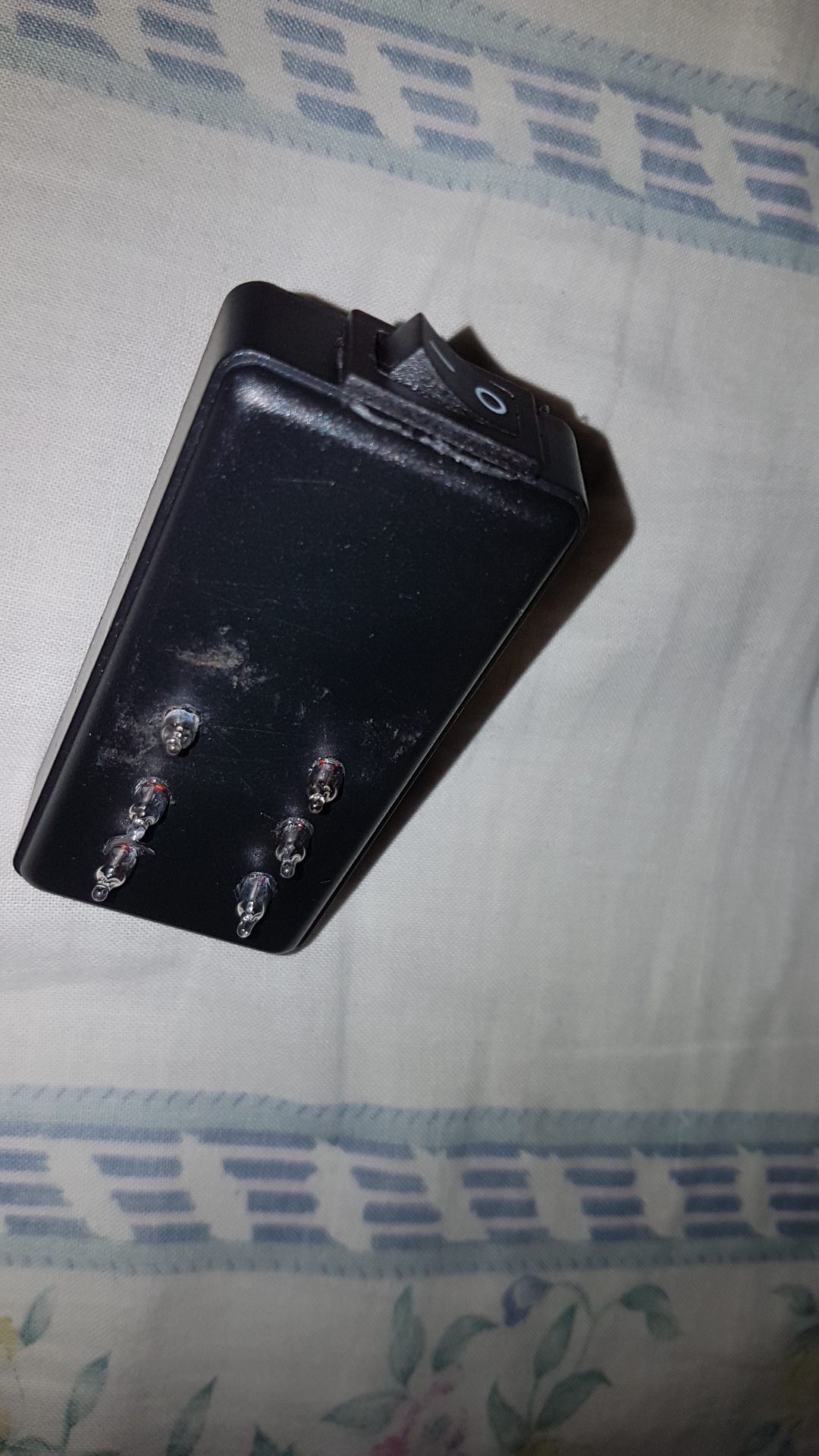

Glimm hangulatfényEbbe a tápegység dobozba ilyen glimm égőket ilyen ellenállásokkal és ilyen kapcsolóval raktam össze.Eredetileg "hangulatfénynek" szántam a projektet, de a glimm égők sajnos sokkal kisebbek, mint számítottam ‒ kamera nem adja vissza jól, hogy milyen. ![]() "Loctite Super Bond" pillanatragasztóval ragasztottam be a glimmeket a fúrt lukakba, a kapcsoló be van pattintva a helyére. A belsejét direkt nem fotóztam le, nem életem "fő műve", összetekergetett és forrasztással fixált alkatrész lábak jellemzik, mondhatni a szerencsén múlt, hogy belül sehol se üt át a hálózati feszültség. Némi zsugorcsövet is használtam benne, de elfelejtettem rövidebbre csípni a glimmek vékony lábait, csak az ellenállásokét csipkedtem le. A hozzászólás módosítva: Szept 27, 2025
65V AC van megadva a glimmre. Lehet, hogy ment volna kettesével sorbakötve is.
Van melegragasztó rudad, meg hozzá ragasztópisztoly? Ha nincs, akkor érdemes lenne beszerezned. Nem vészes az ára, és jó szigetelő a ragacs. A glimmek beragasztásához, a belső részek, vezetékek, stb.. rögzítéséhez ügyesen használható lett volna. Persze fontos, hogy ne legyen forró amit megragasztasz vele... Idézet: „Lehet, hogy ment volna kettesével sorbakötve is.” Szerintem még hárommal is, de ha ez van az adatlapon, akkor attól nem térünk el. Pedig még kevesebbet is fogyasztana...
Miért ne térhetnénk el kissé az adatlaptól, egy kísérlet erejéig?
Amúgy manapság ledből is lehet érdekes dolgokat csinálni. Vettem pl. olyan SMD ledeket, amelyek 10µA-es nagyságrendű árammal már jól látható fényt adnak. Ilyenből pl. lehetne ledes fáziskeresőt építeni (glimmlámpás helyett): Kellően sok soros + antiparalel leddel egész jól használható lenne.
És az Ohm törvény is gyakorlásra került, csak nem Zsombor gyakorolta
Viccet félretéve, szuper lett, mindennek örülök ami drága fórumtársunk esetében nem hal el már a gondolat fázisban!
Van ragasztópisztolyom, de inkább pillanatragasztóval raktam be a glimmeket a furatokba, ez sokkal gyorsabb volt és kevesebb macerával járt. Valamint így, hogy mindegyik glimmnek saját ellenállása van legalább jobban be vannak biztosítva ‒ glimmeket még sose kötöttem egymással sorosan. | A mellékelt "Móricka rajzon" látható a bekötés, amit elkövettem ‒ a szürke vonal rész az egymás "felett" való áthaladást jelzi.

A glimmek sorba kapcsolását nem minősíteném "belebonyolódásnak".
